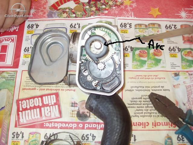

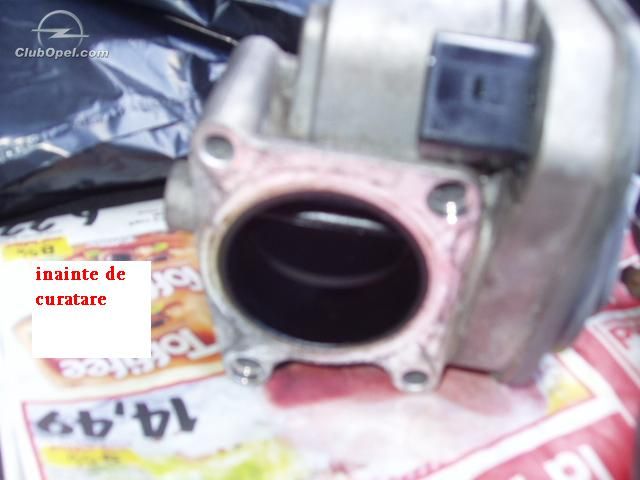

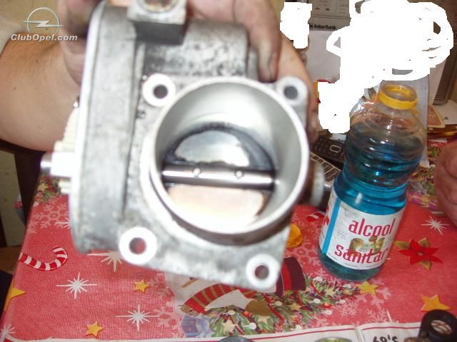

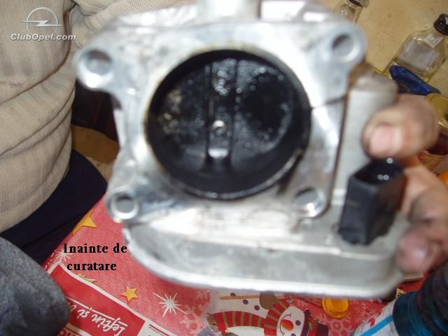

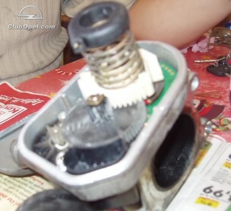

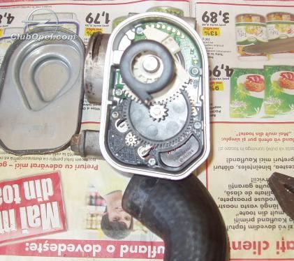

Salut , mi am cumparat si eu o astra h 1.7 cdti 101 cp din noiembrie 2009, masina a mers bine pana acum cand dintr o data vad ca nu se mai accelereaza, opresc motorul scot cheia din contact pornesc iar si se accelereaza si asa mi a facut de cateva ori pana nu a mai vrut sa se accelereze deloc, masina porneste bine sta la relanti da numai ca nu se accelereaza , am cautat eu pe forum si am gasit sa curat clapeta de acceleratie si asa am facut si eu, am curatat o, dupa care a mers 10-15 km si iar nu mai merge, daca poate cineva sa mi explice ce trebuie sa fac ca nu mai stiu, am vazut ca atunci cand pun contactul se aude ceva in clapeta de acceleratie, se poate sa fie de la senzorul de la pedala sau clapeta de accelereatie trebuie schimbata ? Am facut testu cu agrafa si a iesit eroare ecn 112252, ecn038008 si ecn112052, mai am o nelamurirue si cu pozitia arcului . Multumesc si mi cer scuze daca am postat unde nu trebuie

@cristiony
Am si eu problema cu clapeta de acceleratie.
A trebuit sa schimb semeringul la palier(acelasi motor ca si al tau), prima data am scos bateria......apo dupa 8 ore de desfacut si montat la loc motorul, am pus bateria la loc.
Surpriza......la testul cu pedale imi dadea ecn 038004, ecn 038008 sau 03800F, dar si eroare la clapeta 1125.
Am scos bateria si am pus-o la loc, am scapat de eroarea de clapeta si am ramas cu cea de bujii(0380).
Mecanicul mi-a spus ca aceasta clapeta de acceleratie se inchide atunci cind opresti motorul ca acesta sa se opreasca fara smuncituri.
Am scos furtunul care vine de la cooler si am pornit si apoi am oprit motorul.
Clapeta nu se mai inchide.
Intrebarea mea este daca ai rezolvat problema si cum ai reusit sa desfaci capacul la corpul clapetei.
Nu este capsulat?

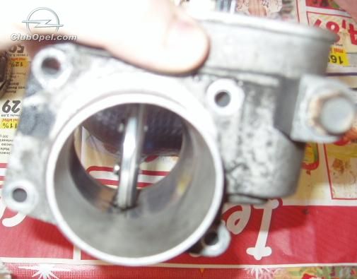

Dupa ce am scos furtunul din corpul clapetei am vazut ca acea clapeta la mine este curata si n-are nici urma de calamina depusa, doar ca nu se mai inchide la oprirea motorului, dar nici eroare in bord sau tester nu-mi da.
Ai reusit sa rezolvi ceva?
Ne dai si noua vreo solutie.
Multumesc.

daca scoti acel furtun si urmaresti functionarea clapetei ai sa vezi ca , clapeta se inchide in monentul cand iei contactul ,apoi revine in pozitia deschis, cel putin asa functioneza si la mine ,nu stiu daca e bine sau nu
