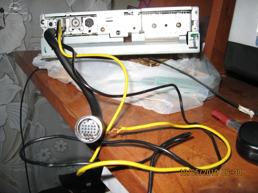

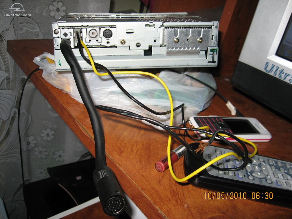

Este o minunatie ce mi-ai dat tu, iti multumesc. Nu ai cumva din intamplare si un user manual? Ca nu stiu sa-i fac nici o legatura sa-i dau drumul. La mine in spate arata asa:

in schita, arata ca este o mufa cunoscuta , cea de forma dreptunghiulara. Eu la casetofon am mufa RGB parca se cheama, e ca cea de la tastatura/mouse dar mult mai mare. Ei eu din aia nu stiu cum sa plec sa fac legaturile. Eu nu am nici un fir verde.Am unul negru masa si unul galben curent continuu, adica un plus permanent zic eu, si imi trebuie un plus de contact nu? Va multumesc pentru ajutor pana acum, si poate stiti pe cineva care stie sigur sau eventual are montat pe masina.

Am analizat din aproape cele doua manuale pe care le am de la copax si de la D_M_G si clar arata despre cele 2 module.Mufa de legaturi este in cel de-al doilea modul. Cea pe care o am eu e de cuplare la modulul respectiv. Deci dezamagire totala. Nici nu stiu cum se cheama al doilea modul sa-l caut pe net. Daca este sa nu-l gasesc se poate face ceva cu casetofonul mai ales cu ecranul ca este touch screen?
