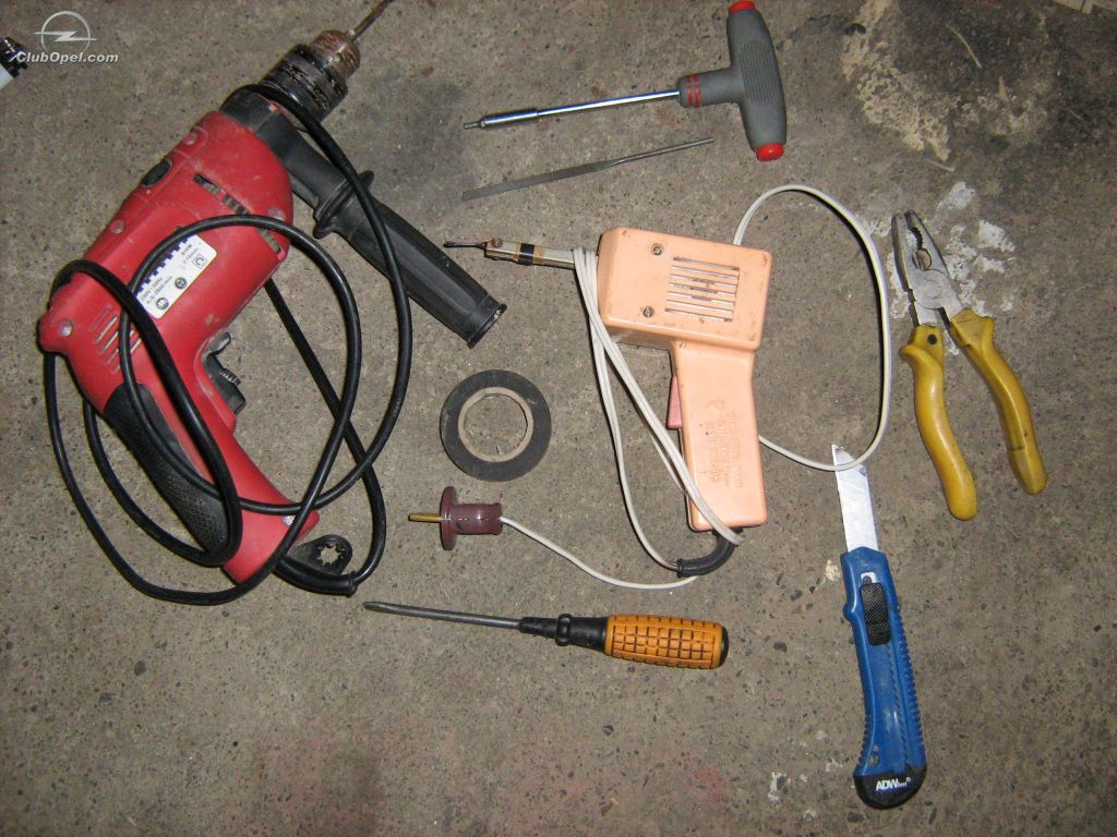

Scule folosite:

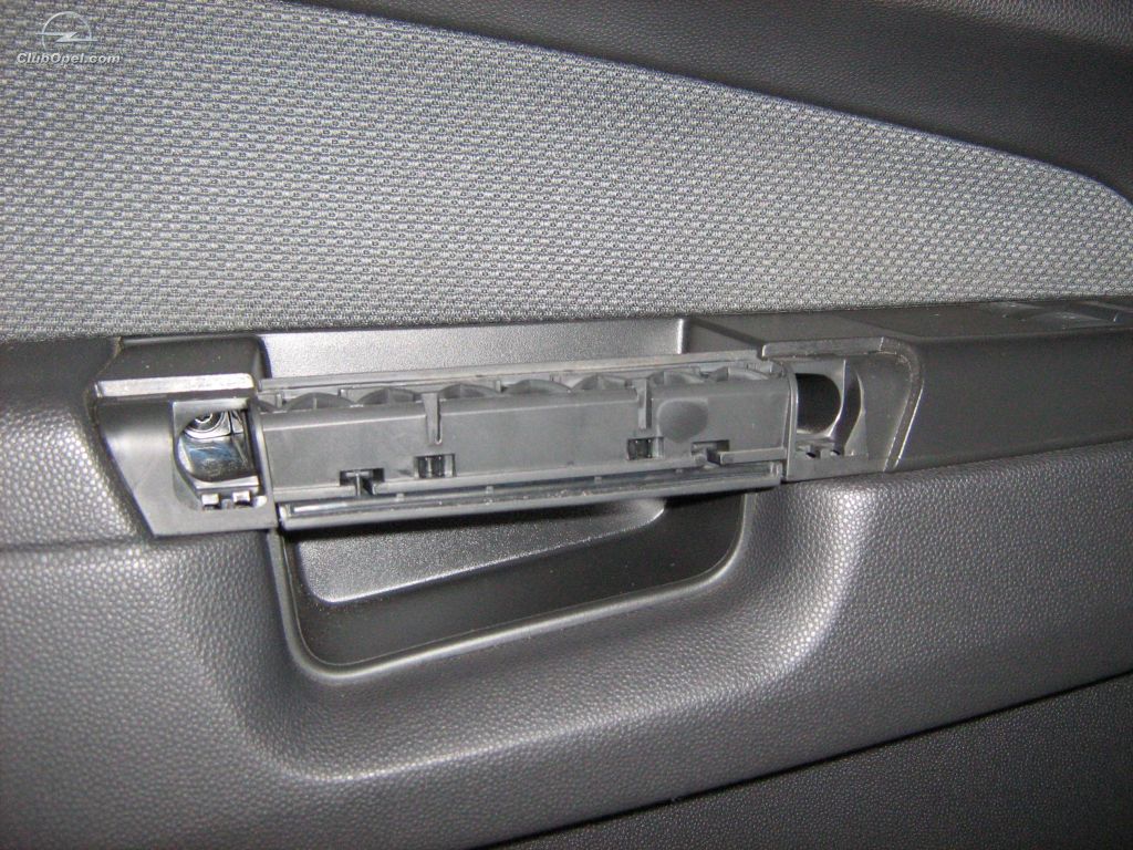

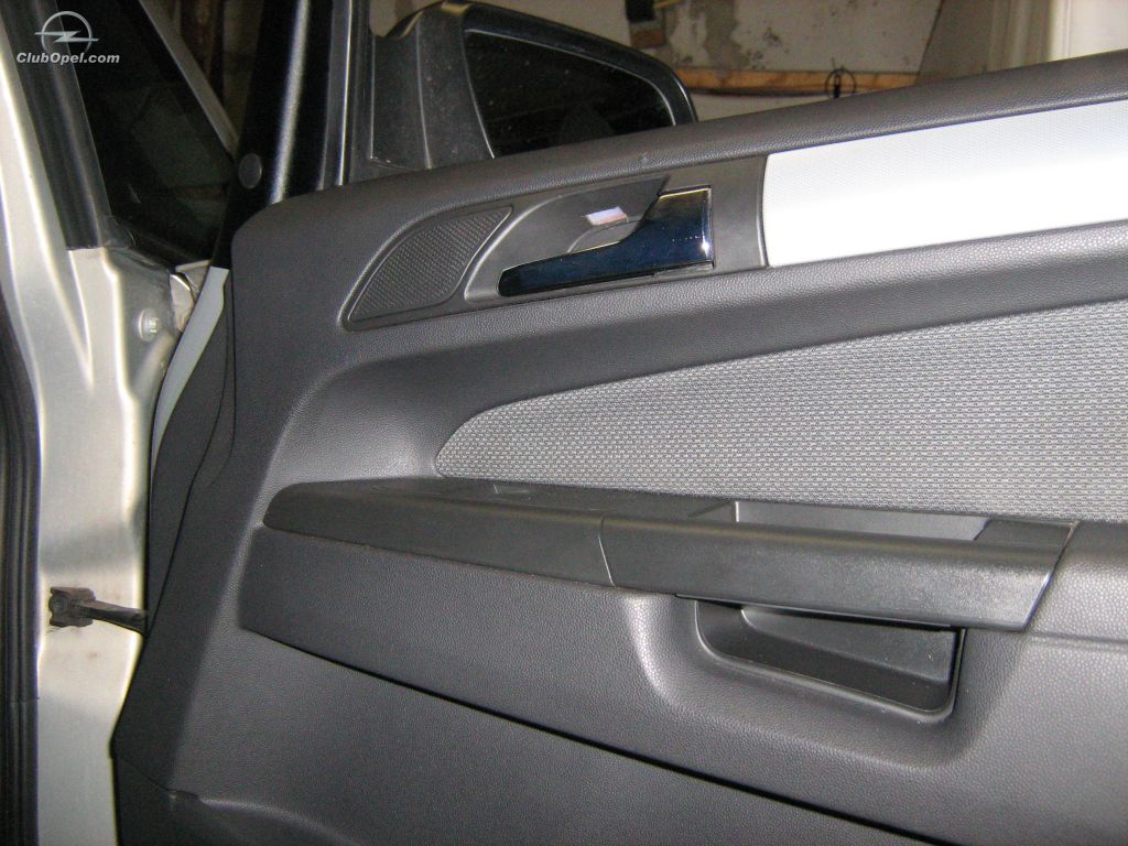

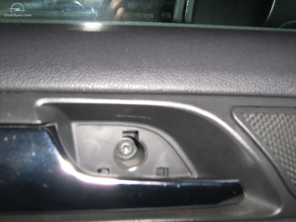

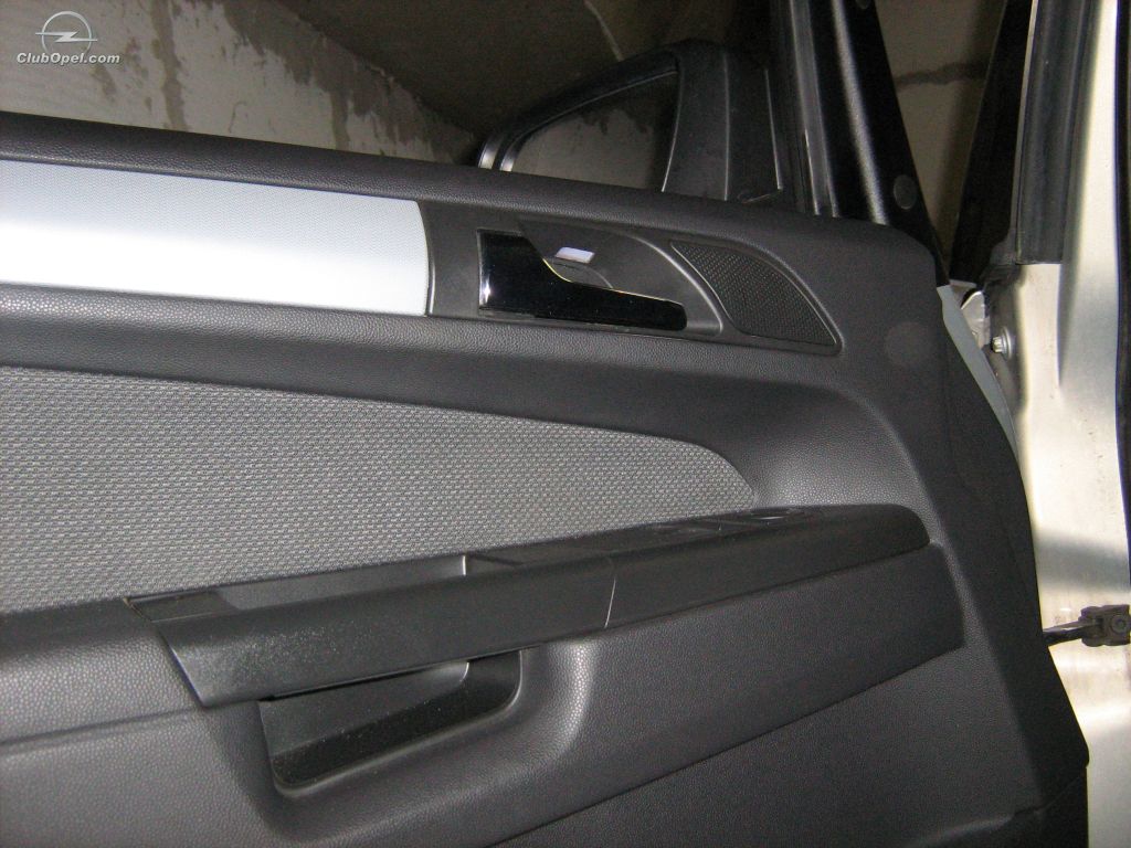

1. Se demonteaza panoul de pe usa. Sunt 5 surube ( torx 25 ), douã vizibile, si trei ascunse cu ornamente de plastic. Mai sunt 6 clipsuri de plastic, 3 pe o parte, 3 pe cealaltã parte. Dupã ce se desfac ºurubele, se trage de panou cu grijã pânã se desfac ºi clipsurile ( la Zafira difuzorul este pe panou, la Astra difuzorul este separat, prins tot cu clipsuri ).
Dupã ce s-a desprins panoul trebuie scos cablul care actioneaza deschidera uºii ( are o clemã de plastic ), mufa de la difuzor, precum ºi mufa din blocul de intrerupãtoare, care are o siguranþã de plastic ce trebuie ridicatã pentru a putea scoate mufa. La capãtul mufei sunt douã siguranþe de plastic, care trebuie presate cu o surubelniþã micã ºi se scoate mufa propriuzisã din locasul de plastic.

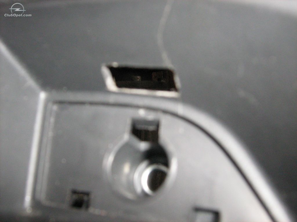

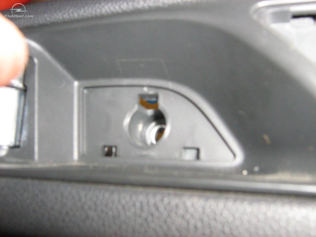

Pentru a tãia bucata marcatã din panou am folosit un cutter. Plasticul este foarte gros, aºa cã am incãlzit lama cutterului pentru a putea tãia mai uºor. Oricum locul este foarte ingust trebuie multã rãbdare. Cred cã a durat 30 minute pânã am reuºit sã decupez bucata marcatã. Cu o pilã micã am ajustat laturile dreptunghiului sã fie perfecte. Iatã rezultatul:
Dacã cineva are panoul cu acest orificiu din fabricã a scãpat de cea mai grea parte a lucrãrii.

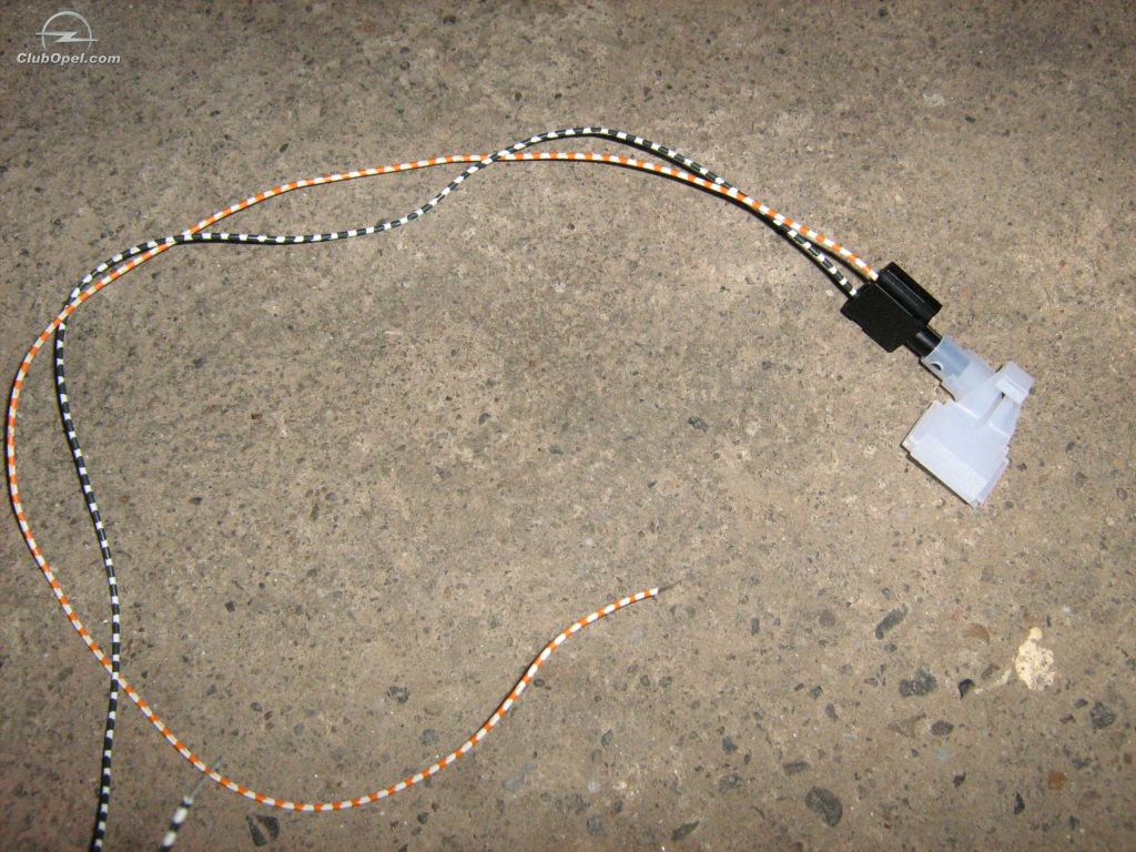

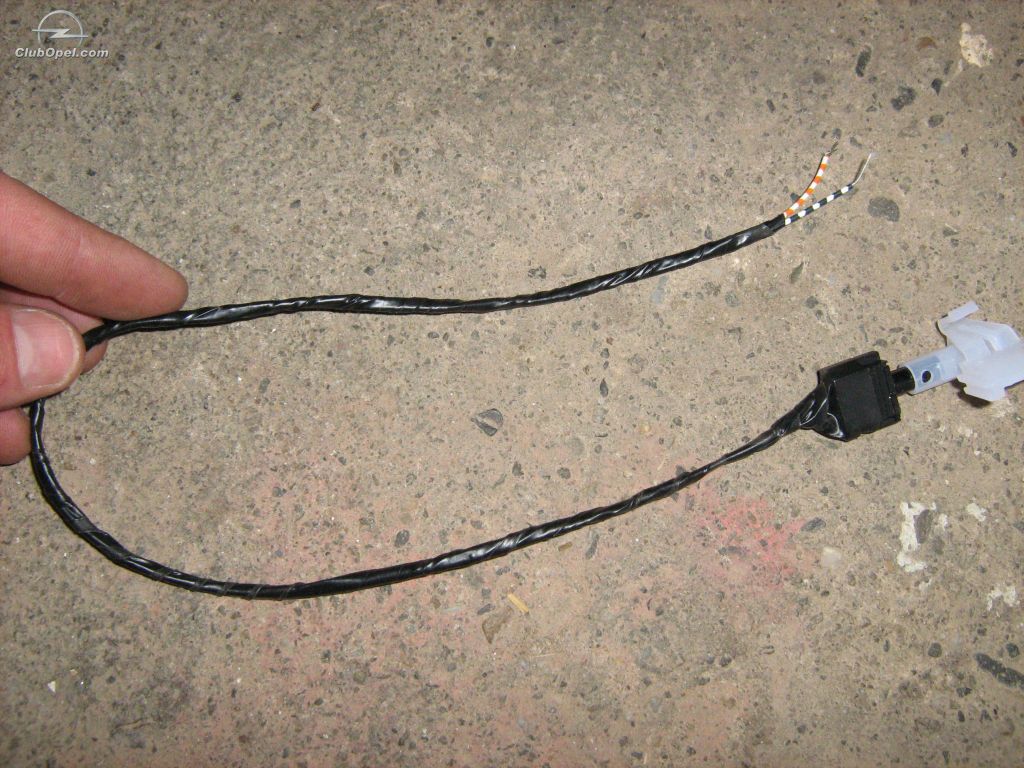

3. Dupã ce am rezolvat cu orificiul, trebuie sã pregãtim legãturile pentru bec. Existã maºini la care instalaþia este trasã din fabricã. La mine nu era, de acea am lipit douã fire pe contactele de la bec dupã care am izolat firele. Deoarece becurile se comportã ca niºte LED-uri trebuie verificat care este + ºi -. Dacã le legaþi invers nu vor lumina.

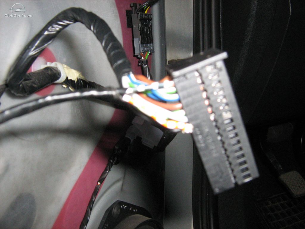

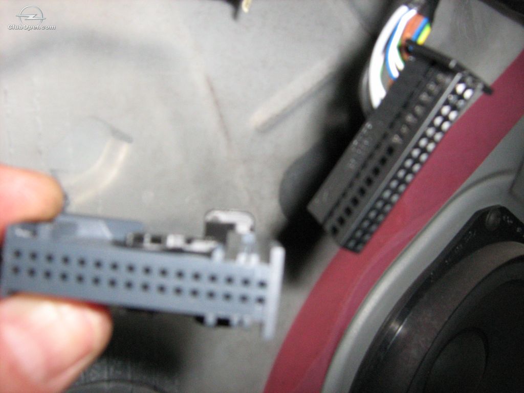

4. In mufa care s-a scos din blocul de intrerupãtoare se cautã pinul 26 ( maro, care este - ) ºi pinul 32 ( negru si este + ). Respectând polaritatea se leagã firele de la bec la cei doi pini. Acest lucru se poate face simplu prin legarea firelor ºi izolarea lor, sau mai greu ( dar mai frumos si mai sigur ) : se scot cei doi pini din mufã dupã care se cositoresc firele de la bec ºi se introduc la loc. Eu am optat pentru ultima varinatã, rezultatul a fost pe mãsurã.
Menþionez cã tot cea ce am scris la punctul 4 se referã la uºa din stânga ( partea ºoferului ). Pe partea dreaptã avem o mufã mai micã cu 6 pini. Avem nevoie de pinul 1 ( negru, + ) ºi pinul 4( maro -).In rest totul este identic.

Am pus si eu luminile ambientale pe un Astra H acum 3 saptamani si gaurile pe unde intra lumina in interior sunt acolo numai ca trebuie trasa afara o bucatica de plastic care acopera zona. Si ca sa fie treaba treaba dupa ce am taiat firele pt prelungi pana la led-uri am descoperit ca am deja mufe. 😳

Da, sunt panouri pregatite pentru aceste lumini ( pe eticheta din spatele panoului este bifat acest lucru ) La acelea doar scoti plasticul si introduci becul. Dar sunt si panouri farã taieturã din panou ( exemplul meu ). In acest caz trebuie procedat aºa cu cu am descris mai sus.

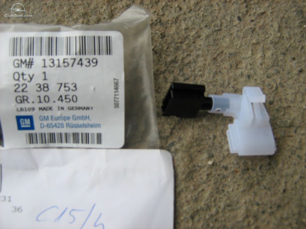

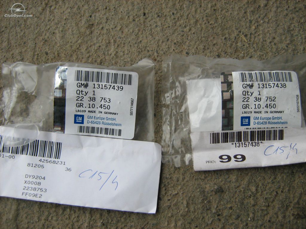

spune-mi te rog codul la piese este GM 13157439 sau 22 38 753
montajul care l-ai facut tu merge si pe un vectra c ?
ma refer la conectarea firelor
mersi
  • Edwin
  • Mesaje scrise: 5,882
  • Locatie: Bistrita-Nasaud
  • Masina: Zafira 2006 z19dt
@munteanu, da unul este codul GM, celalat este codul piesei. Cu oricare dintre aceste coduri poti comanda becurile. In cea ce priveste instalatia electrica nu stiu exact daca este la fel si la Vectra C, dar am sa verific in TIS si iti spun. Din ce an este vectra?

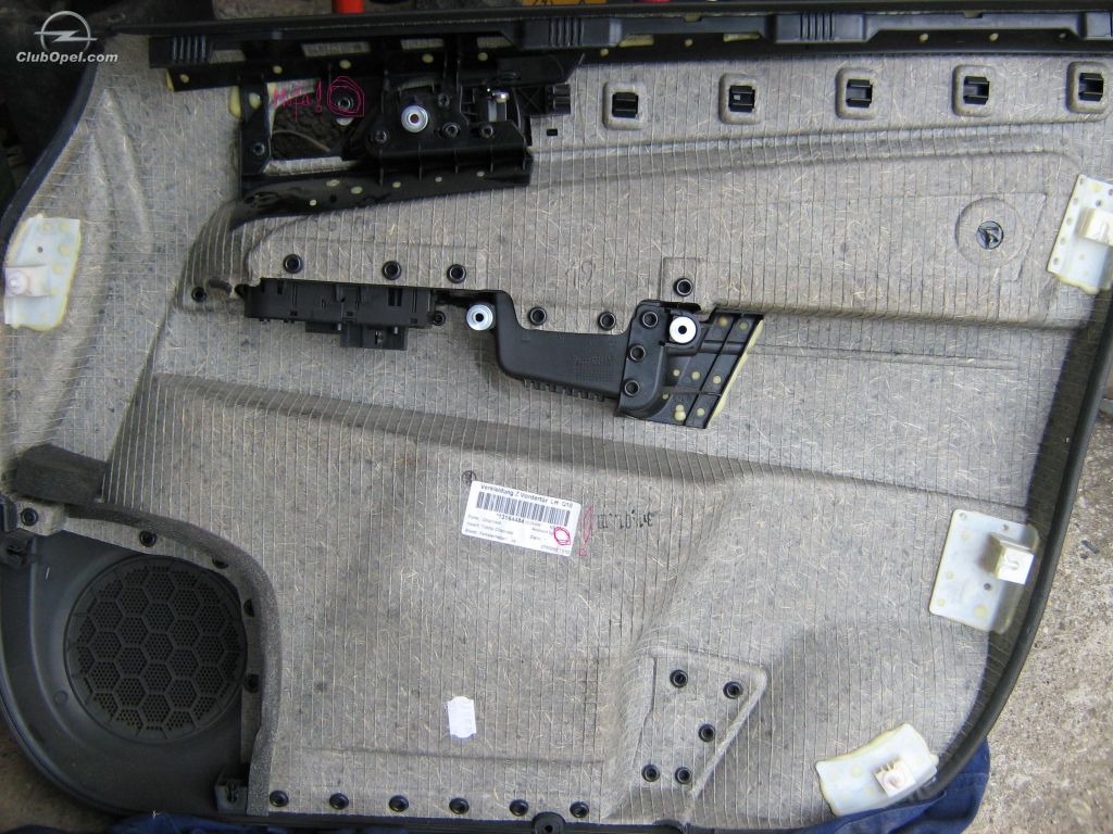

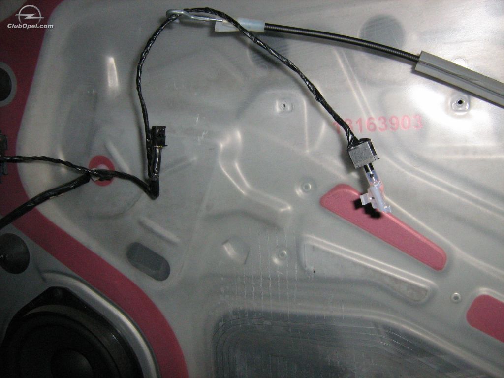

Nu poþi vedea dacã ai mufa trasã doar dacã desfaci panoul. Acea mufã trebuie sã fie prinsã in locul notat de mine pe poza ( chiar in zona unde vine montat becul ).Dacã nu ai mufa, trebuie sã faci exact cea ce am descris eu mai sus. Pe spatele panoului este o etichetã pe care sunt trecute modelul tapiteriei, daca panoul a fost pregatit pentru geamuri electrice, precum ºi pentru lumini ambientale ( daca are orificiul pentru bec sau nu ). Dacã da, atunci in dreptul optiunilor este trecut "Ja" daca nu atunci este doar o linie. Ti-am incercuit locul in poza.
