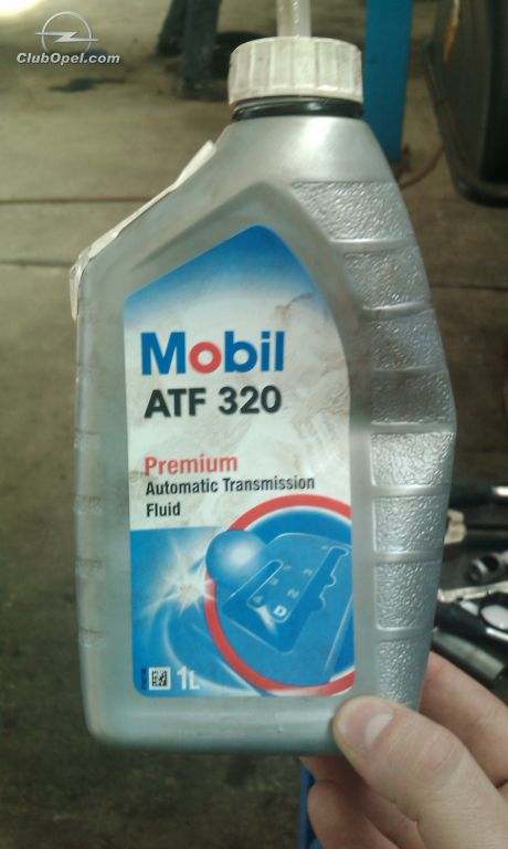

Da... 😕 ... pana la urma am fost la service si am schimbat uleiul verde cu unul rosu, si anume acesta
rezultatul fiind ca volanul se roteste cu ffff putin mai usor.
Cum o pompa noua probabil costa cat un Matiz , am sa ma obisnuiesc cu ea asa 😢 .

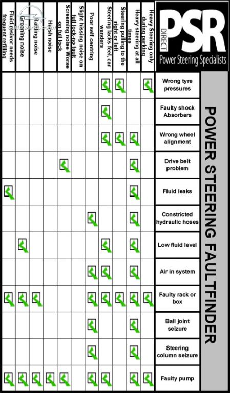

Iata cum poti identifica problemele ce tin de servodirectie:

Ce ai pus tu ar fi ok daca ar fi si dexron III. Pentru pompa ta ai nevoie de un ulei foarte subtire, aka ala de cutii automate. Face bine la pompa dar nu si la caseta. Problema e intalnita si la astra H si unele G.
Da repede ai mai fost la service 😃
