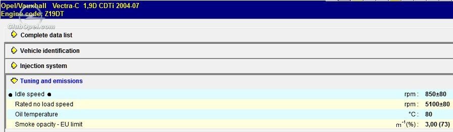

astrah a scris:Ralanti-ul la un diesel modern se regleaza automat in functie de temperatura antigelului iar dupa incalzire acul turometrului trebuie sa stea fix cu o abaterie de +- 80 rpm (vezi imaginea) dar nu oscilatie.
Totodata problema cu ralanti-ul care oscileaza este cunoscuta de Opel si este data ca problema generala in TIS(la motorul asta) avand mai multe cauze in functie de simptome.
totusi,de ce am ralanti atat de mic:750 rpm?
Am vazut aici ca regimul de ralanti este la 850 rpm.stie cineva de ce la mine sta la 750?rpm?
