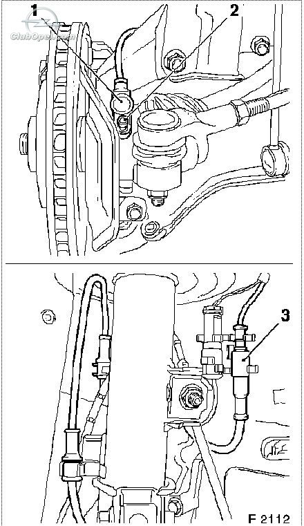

Am citit manualul (este in franceza - beah) si intr-adevar, la toate motorizarile diesel, martorul masinuta cu cheitza e inlocuit de robinet. Daca banuiesc ca am airbag-urile sarite, as putea sa-mi dau seama la o verificare optica? Unde ar fi indicat sa ma uit si ce ar trebui sa vad? Si cum as putea verifica/curata senzorii de ABS? habar n-am cum arata. Mersi pt indrumari.

De fapt nu cureti senzorii in sine ci numai mufele lor.Pentru asta trebuie sa dai cate o roata jos si pe spatele fuzetei (butucului)este o mufa.O scoti si o cureti cu un spray de contacte.
