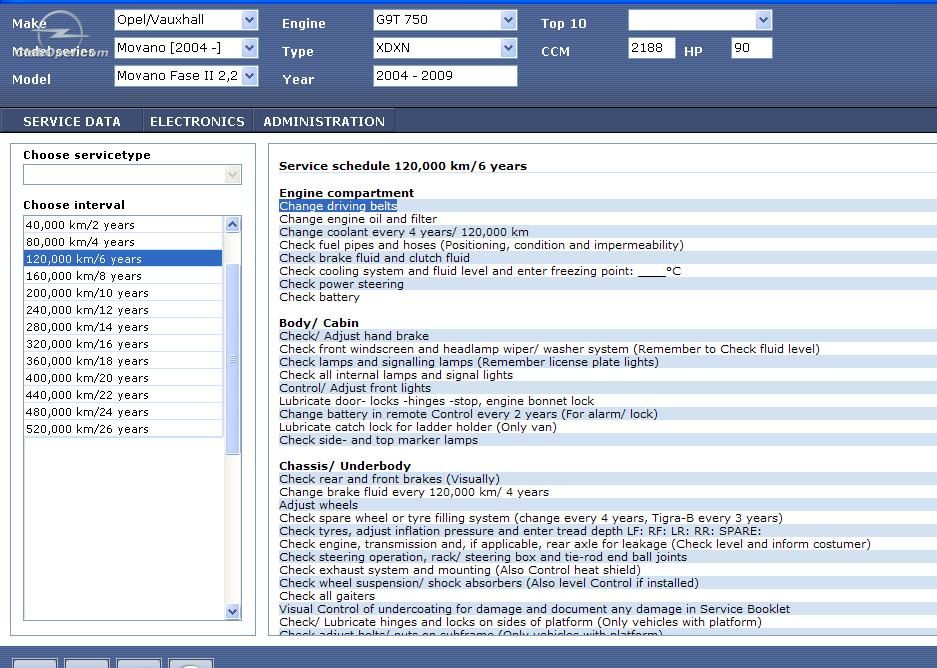

am um opel movano 2.2 cu 15 .000 km, si vreau sa stiu mai exact la cati km se schimba distributia si... ce mai e nevoie . multumesc

Pai ar cam fi doua variante:
1. sa-mi dau si eu cu parerea
2. sa vedem ce spune documentatia
Deoarece consider ca e mai bine sa vedem ce spune documentatia atasez info pentru primele 3 revizii adica 40, 80 si 120k
