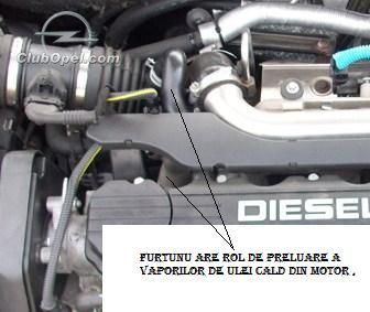

daca te referi la acest furtun intre capacul rampei cu culbutori , si furtunul gros care intra in turbo , are rol de a prelua vaporii uleiului din motor , daca ai segmentii terminati ..pistonu pierde presiune in baie ....si atunci ai mari pierderi pe acolo ...si pe la capacul de umplere ...si cu timpu ...pe la toate garniturile ..

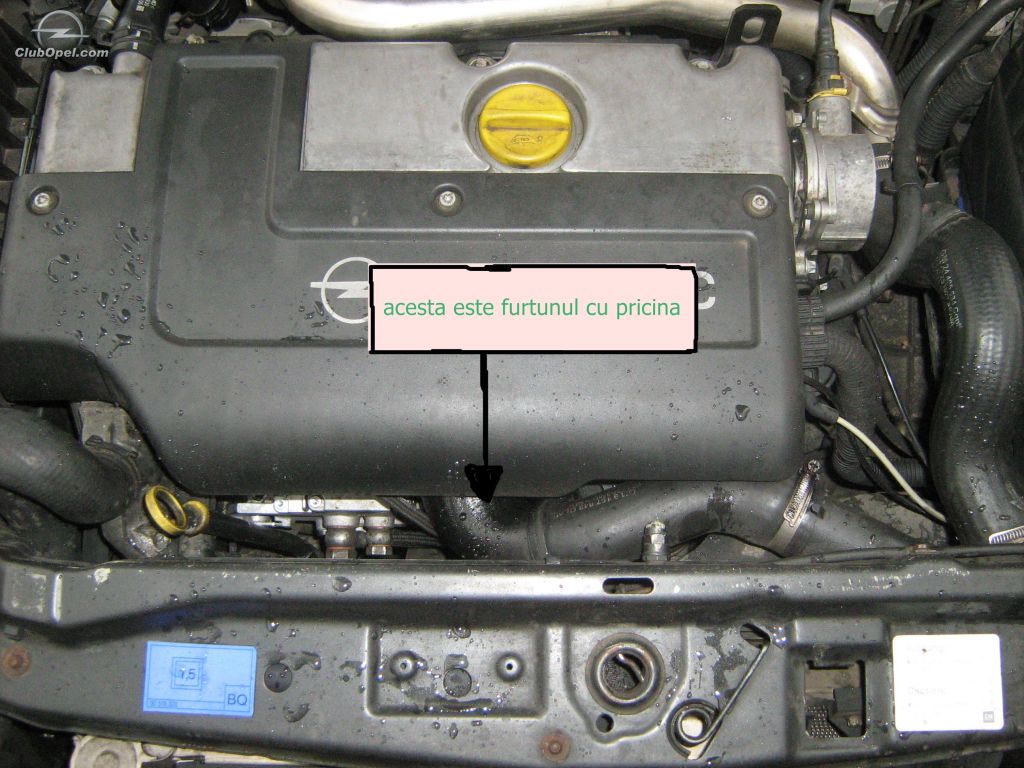

Ma scuzati ca nu am dat alte detalii. Motorul este Y20DTH al unui opel Astra G din anul 2000 iar acum am facut si o poza la el.
Stiu ca este legat de vaporii de ulei dar cum mama lui ii zice sa-l pot comanda si eu pentru ca la dezmembrari mi-a cerut cam multicel si prefer sa il cumpar nou.

Mai rar pica furtunul, problema este la garnitura EGR sau EGR cu membrana sparta. Da CAUTARE pe astea si te vei lumina.

@roberto_v vezi ce a scris dan, ca de obicei uleiul curge din egr si furtunul nu are nimic.
Plus daca ar fi furtunul spart, trebuie sa si sesizat o pierdere de putere.

Lasa-l asa. Nu te chinui sa-l schimbi. Si la mine e ulei acolo. Problema e de la EGR. Pe original vine doar cu capacul de la admisia turbo si are un pret cam piperat!

Furtunul acela face legatura intre interculer si galeria de admisie. Uleiul picura pe el din valva egr. Ca sa scapi de acel ulei trebuie sa cureti galeria de admisie si sa nu mai mergi subturat.
