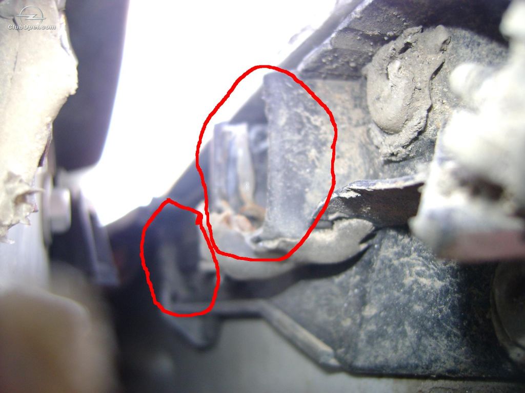

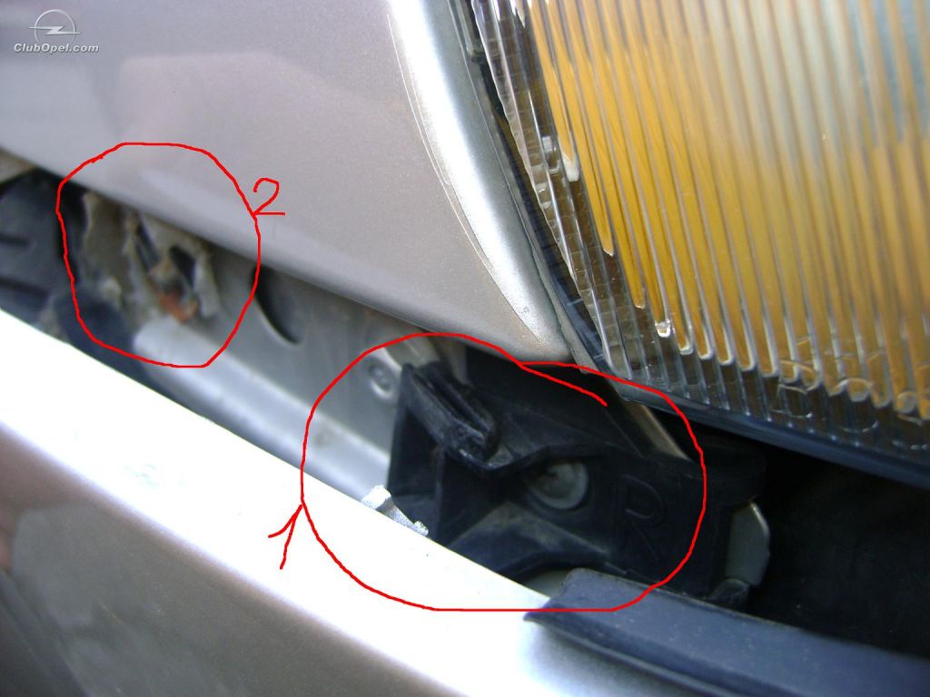

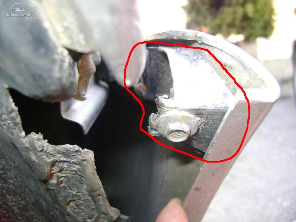

suportu se afla pe bara fata, in dreapta care tine bara de caroserie, oare il gasesc separat de bara ?
mi s-au rupt 2 cleme, sau nu shtiu cum sa le zic
si se prind pe caroserie in locurile astea 2
daca stiti unde gasesc asa ceva, va rog sa-mi ziceti si mie !

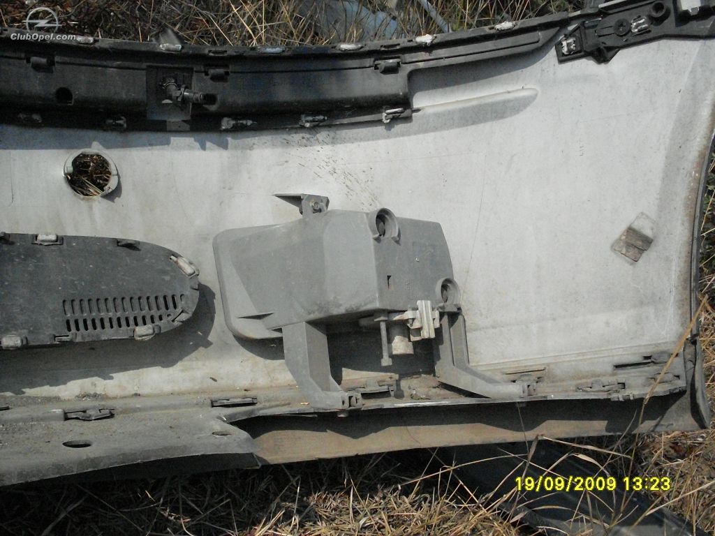

Am vazut ca pe spate (am schimbat eu zillele trecute) suporti vin cu tot cu bara adica sint lipiti de ea, vin cu tot cu bara. Cred ca numai daca gasesti o bara de fata rupta sau sparta rezolvi prb. E posibil pe fata sa fie altfel mai bine demonteaza si vezi cum sant suporti.

Pe fata ,cel putin,sunt lipiti,stiu sigur si eu am dezlipit de pe una sparta suportii si i-am lipit cu silicon de parbriz si s-a rezolvat problema! Iti pun si o poza sa-ti dai seama cum sta treaba > Si celalalt suport de pe coltul aripii,tot asa procedezi,cauti una lovita si-l iei jos!
