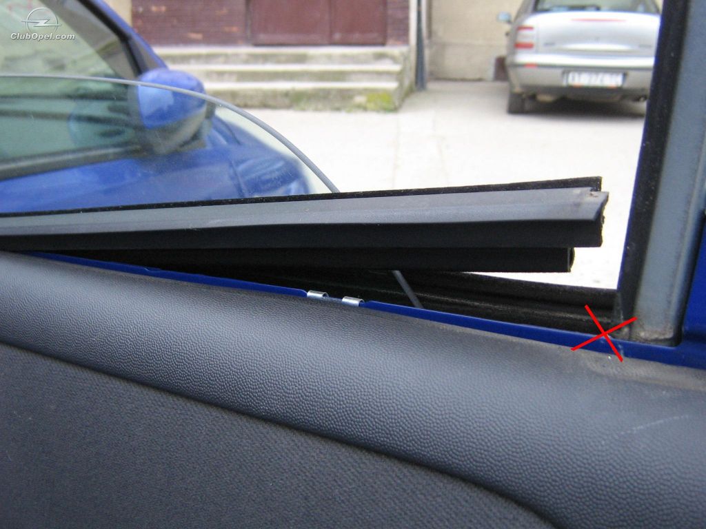

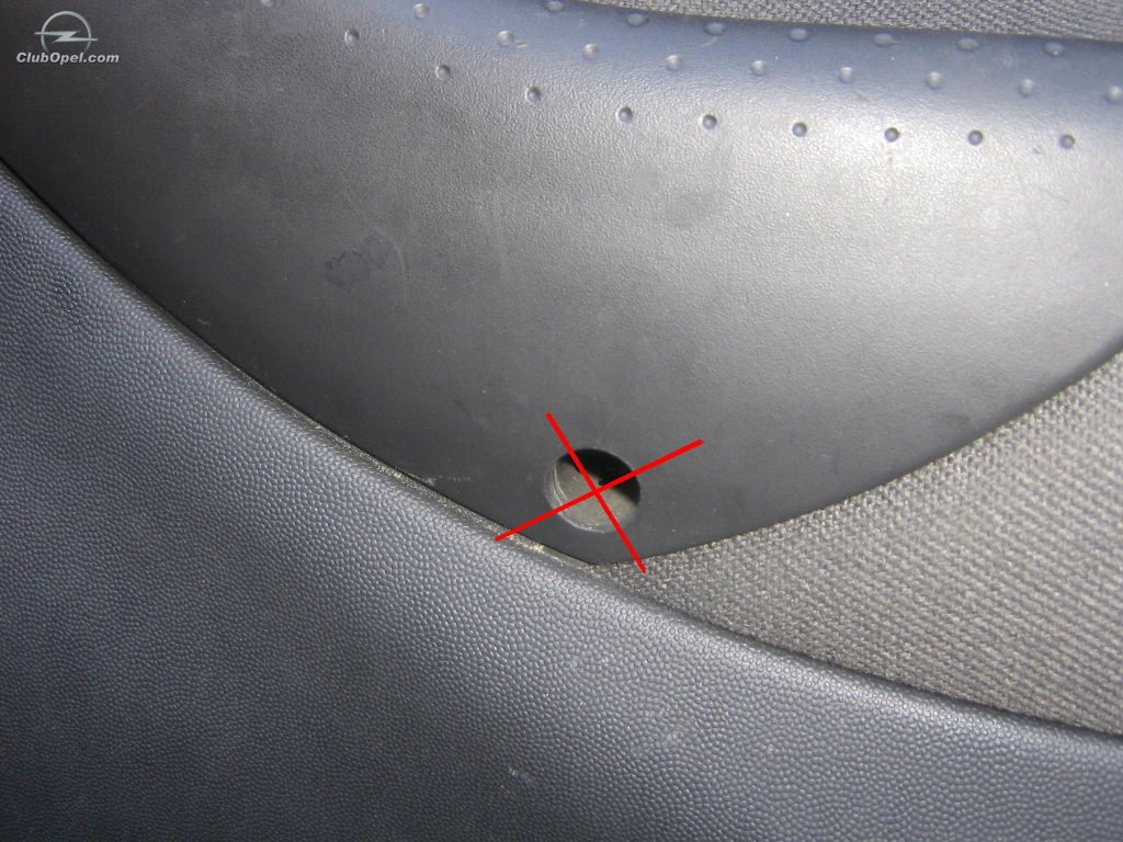

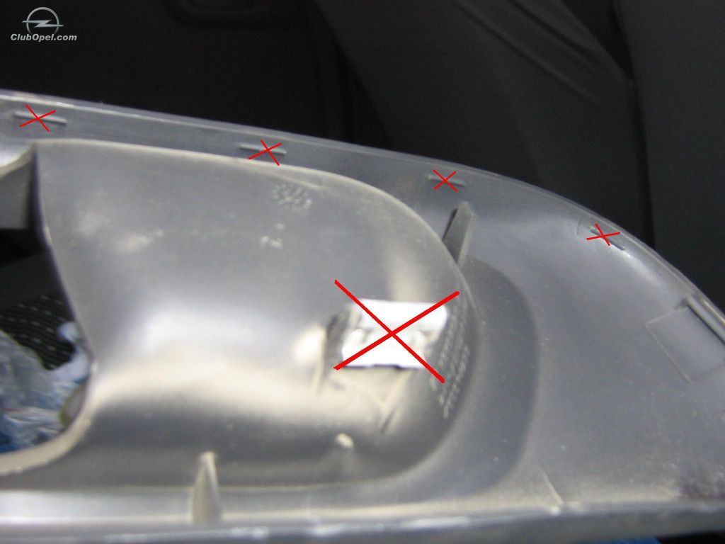

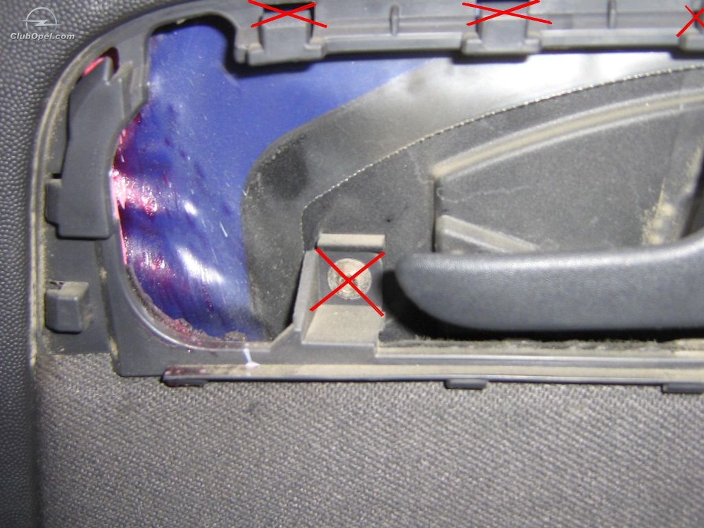

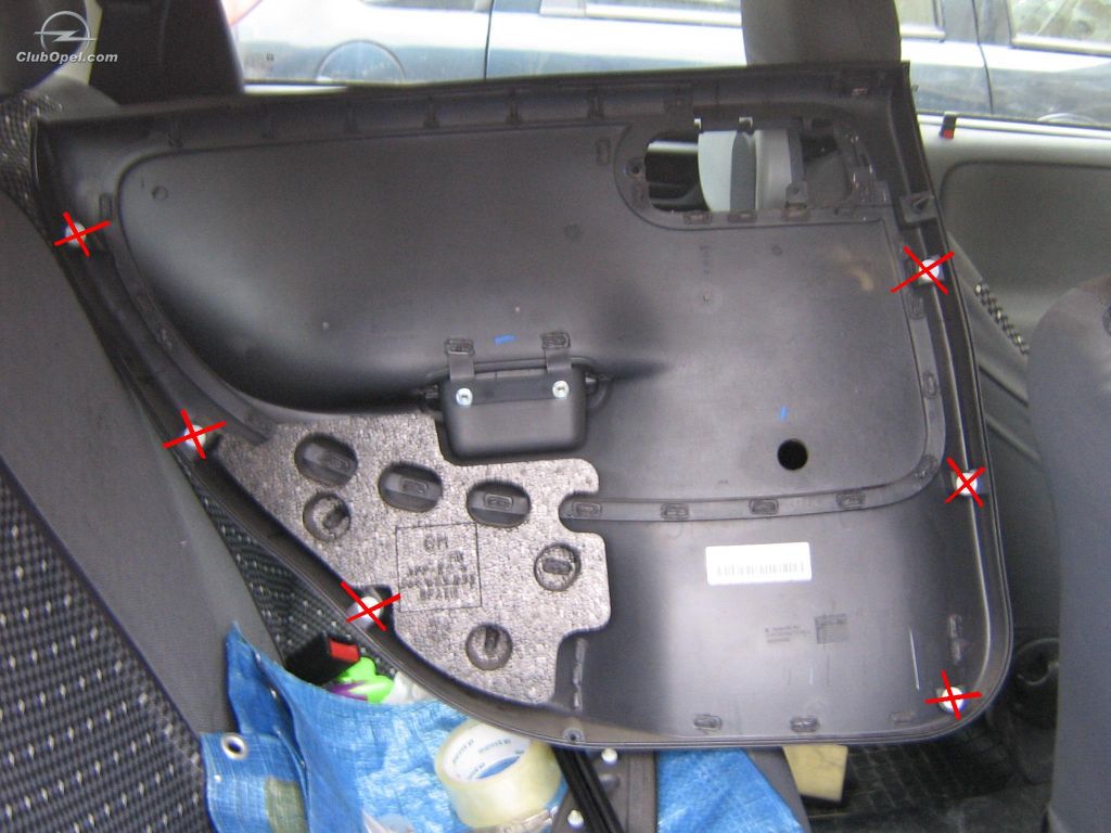

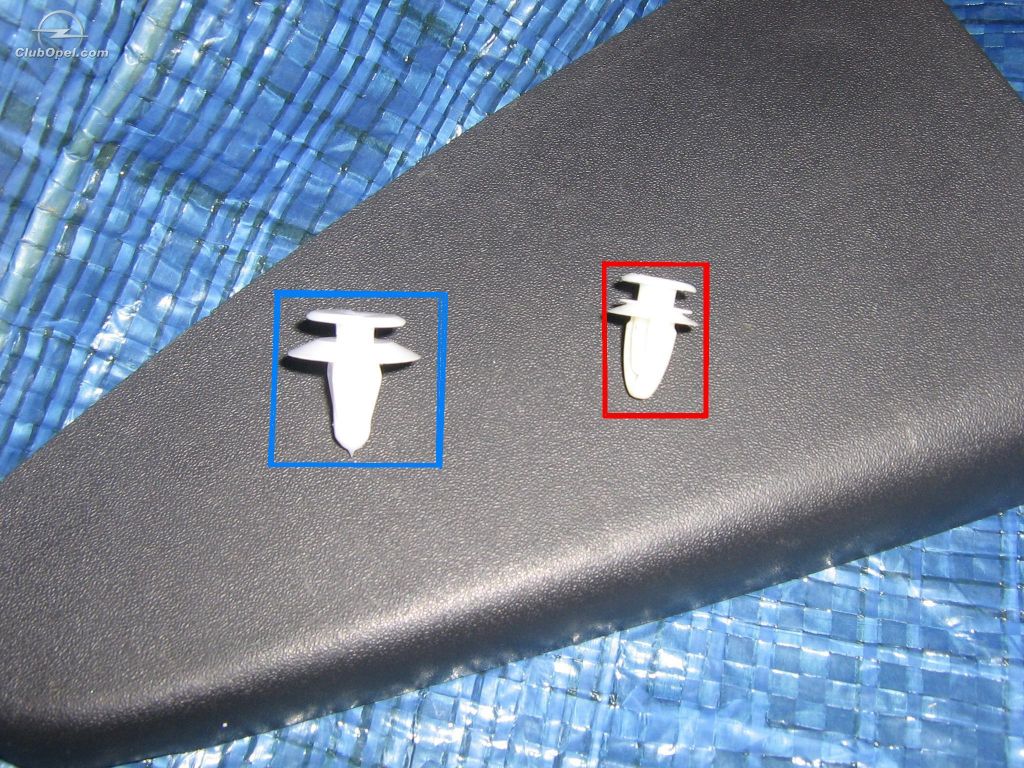

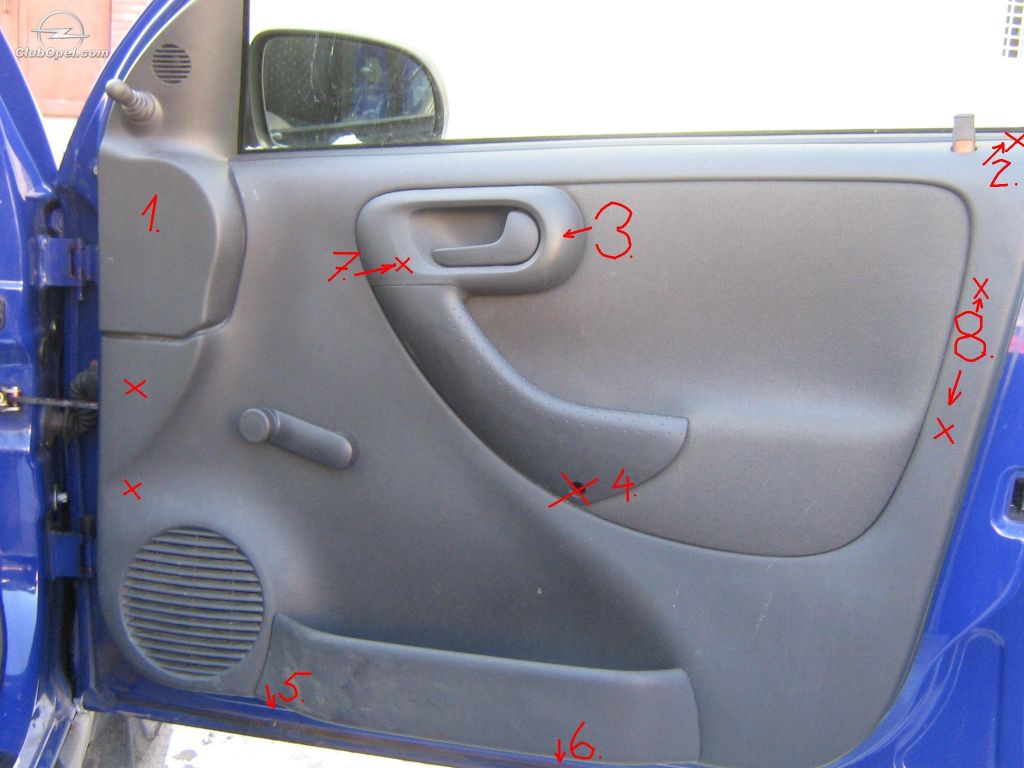

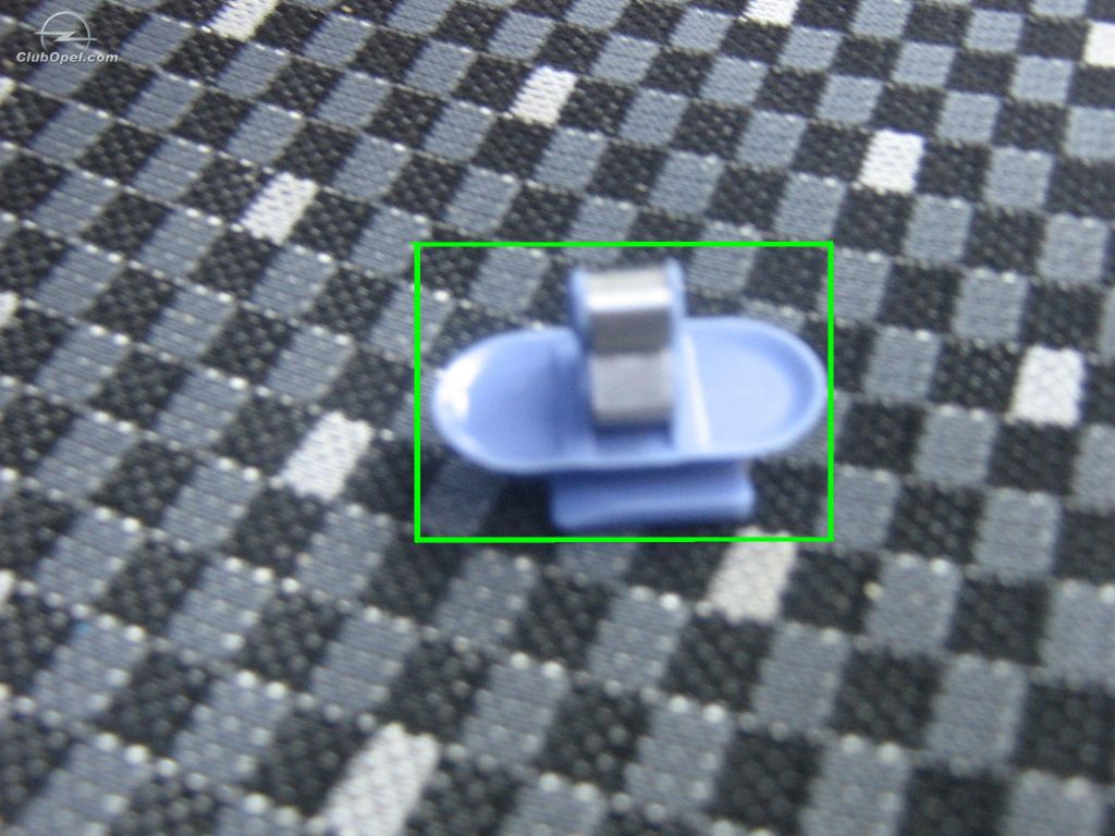

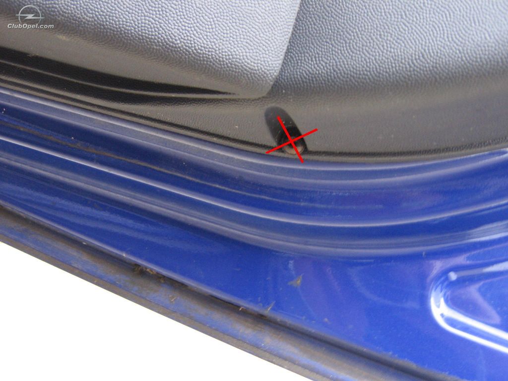

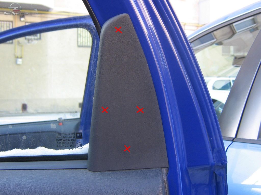

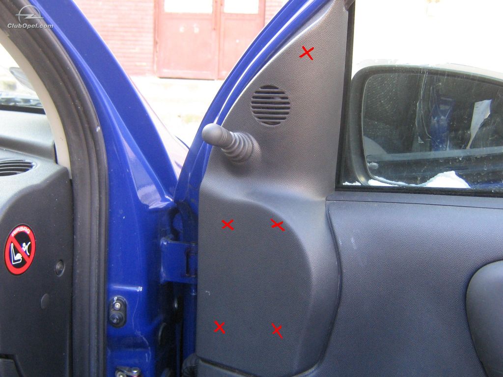

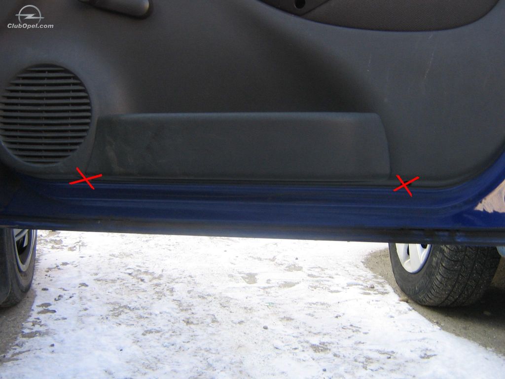

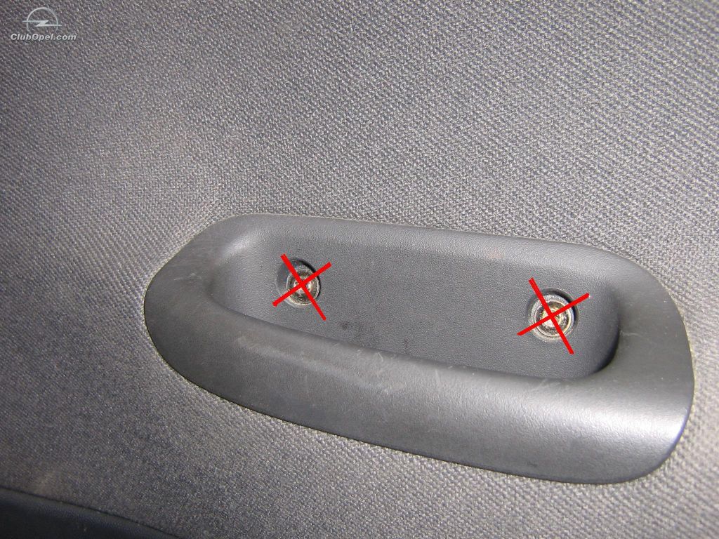

câteva fotografii
  • 10 KZM
  • Mesaje scrise: 100
  • Masina: Meriva 2007 Z14XEP
  • Cont inregistrat: 20 Nov 2008
la apãrãtoarea de la oglindã ºi la cea din spate, sunt cleme mici (foto 1, cea cu roºu), se potrivesc cele de dacie.
la uºa din faþã, pe partea cu sistemul de închidere sunt 2 cleme metalice (ultima fotografie).
pe partea cu balamalele sunt 2 cleme din plastic mari (foto 1 cu albastru), la fel ºi cele 6 de la uºa din spate.
sper sã fie de folos.
baftã
