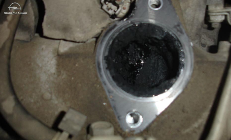

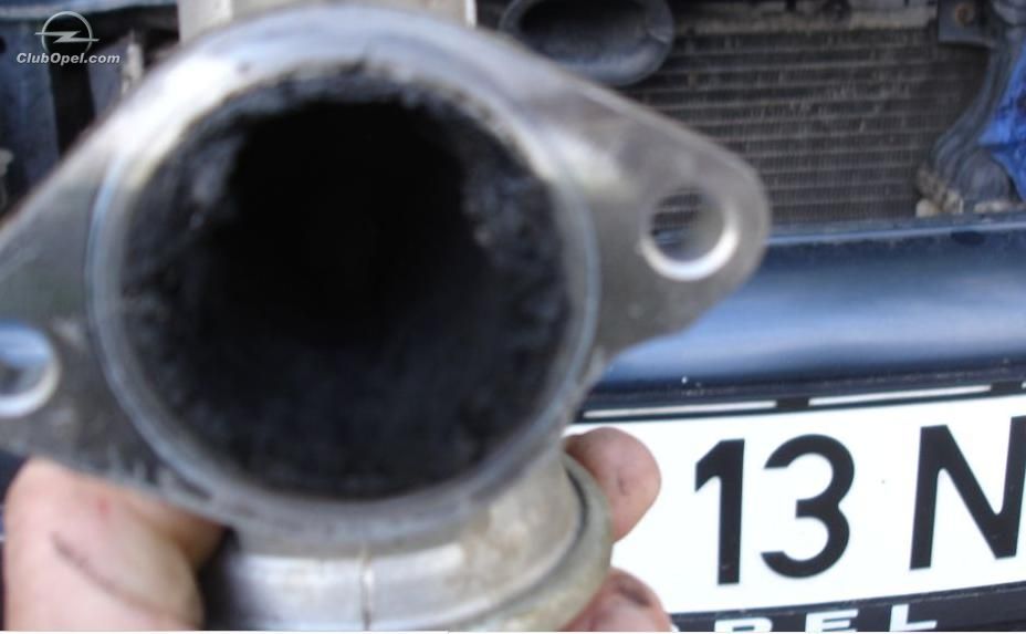

Inainte sa curat EGR imi lua 6-6,2 oras si 4 exterior ...... a urmat o perioada imediat dupa curatare de vreo o saptamana in care masina a mers in suturi , cu figuri si mutre dar nici eu nu m-am lasat intimidat. Nici n-am ridicat capota ! Apoi si-a revenit si cam la o luna de la curatare am sesizat asa , oarecum ochiometric ca acul la motorina parca pica ceva mai lent ca inainte concomitent cu o imbunatire a mersului ( trage mult mai bine si mai promt)
EGR-ul si galeria arata asa
N-am apucat inca sa merg la pompa ..... urmeaza ...si am sa revin cu niste rezultate.
PS - si nu-i caut in coarne ! ...unde e spatiu , jar mananca ......si mi-s ala pe care-l cauta Politia Laughing in oras is ala ce schimba des benzile ca n-am rabdare ....in afara, daca nu e radar prin zona, prind mereu limp-ul mode ala de la 130. Schimbarea treptelor intre 2800-3000.

...am marit pozele pentru o mai buna analiza ( clik pe ele)
Adica vrei sa spui ca toate-s bune si frumoase doar ca parca a crescut consumul. Se stie , daca un lucru merge bine, lasa-l asa !
Totusi , ti-as recomanda inainte de orice sa faci un consum ceva mai riguros si cind ai niste cifre cit de cit exacte , atunci sa vezi pe unde sa umbli.
Multi au gasit EGR-ul ca si mine sau mai rau ....altii daca tot l-au desfacut l-au curatat desi nu prea aveau ce curata spre surprinderea lor.
Si mai e aspectul ,,de dupa,, ..... eu ma asteptam sa mearga brici ..si cind colo ea inceput sa smuceasca si sa tremure. Bine ca i-a trecut.
In rest , masina porneste promt ( si inainte/si dupa curatare EGR) .... iar fum nu scot de nici o culoare , nici dimineata la pornire , nici la turatii mari. Faza cu fumul a fost frumoasa dupa ce am montat inapoi EGR-ul ..... 10 secunde a scos un fum dens , negru .....apoi a trecut pe albastru vreo alte 10 secunde .........cind am inceput sa ma joc cu acceleratia , nici masina nu mai stia ce fum sa scoata - ba negru, ba albastru. Asa m-am distrat vreo 10 minute dupa care s-a linistit
