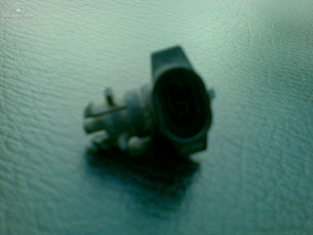

se afla intre radiator si grila fata cu sigla opel , mai exact pe intaritura metalica a barii .
si arata asa>>>

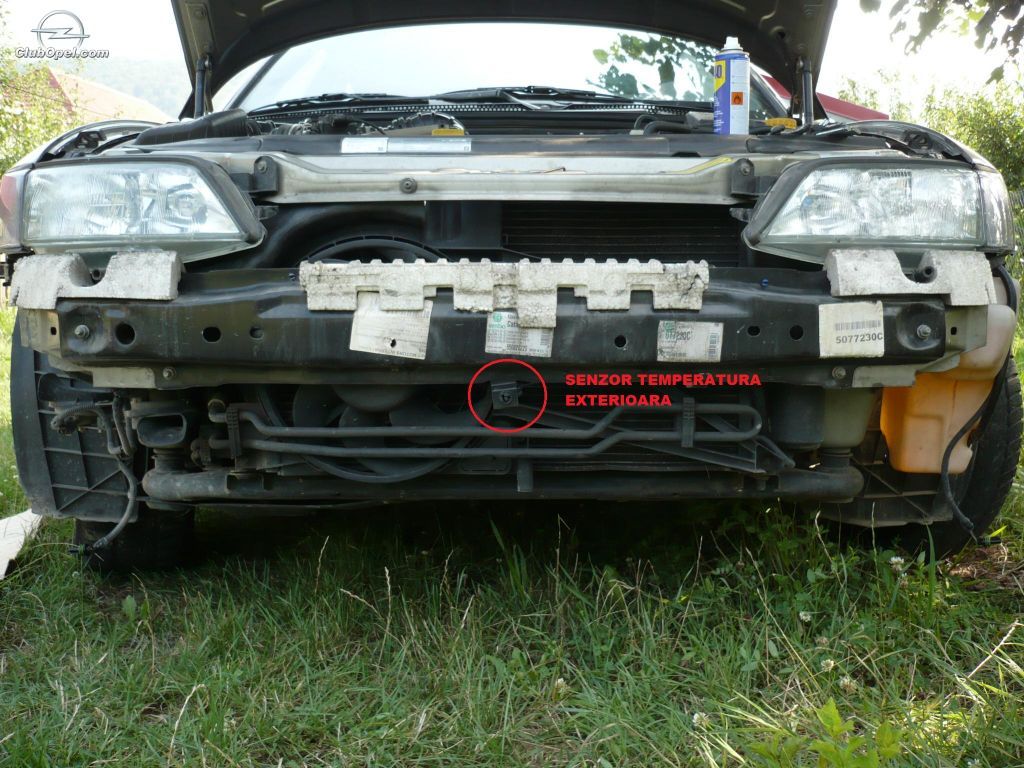

In bara din fata. Daca dai grila radiatorului jos o sa ai acces la el.

Confirm cele spuse de cotocgeorge, senzorul se afla in spate la bara fata si poti avea acces si pe sus daca dai grila dintre faruri jos. Uite si o poza:
