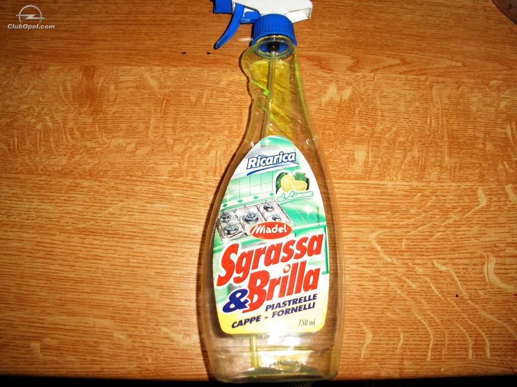

Am mai folosit un detergent pentru arageze/hote care nu contine soda caustica, probat si este safe:
Folosirea de benzina sau solventi termina cauciucul adica furtune sau garnituri, poate nu pe loc dar in timp cedeaza toate.
