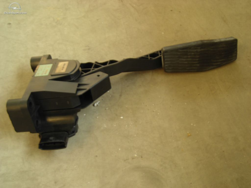

am nevoie de ajotor ca nu stiu unde este senzorul de acceleratie la astra g y 1.70dti 2001 si tb sa il curat

Din cate stiu eu senzorul ala este chiar langa pedala de acceleratie sau mai bine zis e incorporat in pedala....ca sa ajungi la el trebuie sa demontezi pedala de acceleratie din cate stiu nu e greu.Uite o poza cu o pedala de zafira a care seamana bine cu cea de astra g

Cam mult spus senzor la un potentiometru dublu , dar de ce vrei sa-l cureti ?

Sfatul meu , daca nu face probleme nu umbla , gunoaiele sau praful nu cred ca au pe unde intra , cand potentiometrii de la pedala de acceleratie au probleme , cu siguranta i-ti va aparea la diagnoza , deci................

Problema e ca nu se mai accelereaza deloc Senzorul incorporat in pedala de acceleratie l-am curatat dar mai tb sa fie unul pe langa motor (admisie).Nu stiu cum arata . Si inca ceva : de ce dimineata si atunci cand motorul este rece masina se accelereaza?
