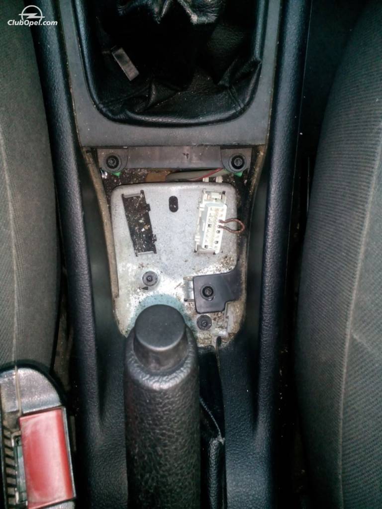

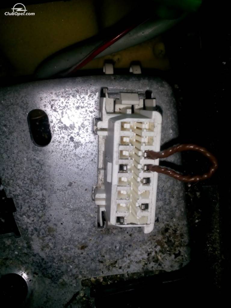

am incercat testul cu pedalele.NU MERGE.am incercaat testul cu agrafa si se intampla la fel ca la cel ca ,cu pedalele.becul acela din bord ramane `prins si un clipeste deloc.:(eu am mufa sub frana de mana.iam facut poza.poate ma ajuta cineva simi explica cum sa fac . de ce un merge?.carei problema?.aici sant pozele.daca stie cineva sami zica si mie.😢

la metoda cu pedalele, sii frana si acceleratia caltate inainte sa pui contactu da? daca nu palpaie de obicei inseamna ca nu ai erori la bord. parca

Mariane, ce-i cu sârma aia in mufa OBD ? pai metoda agrafa este cea cu pedalele si contactul.... 😊 pune mâna si cumparã un spray de contacte si de gresare gen WD40 ,si desfaci fiecare mufa o dai cu spray de contact si dupa wd40 ,la caclulatorul pompei ,electrovalvele de vacum ,MAP,etc... bafta

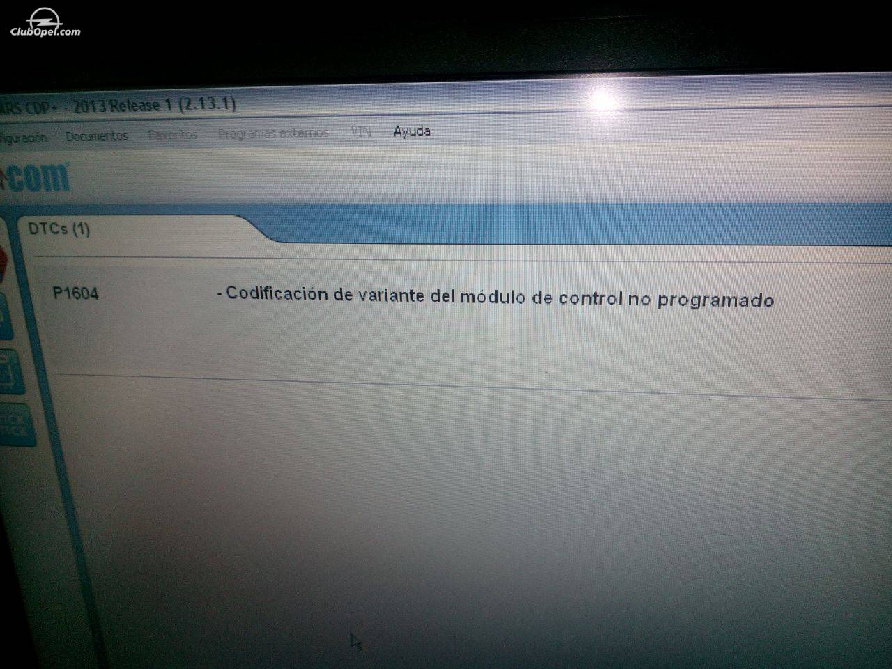

uite ce eroare mia iesit si un o pot sterge......asta este

eroare de ECM/ ECU, ori ti-a intrat apa, ori motorina..... au fost cazuri in care a intrat.

E o eroare de programare a codarii de varianta .Lipsesc sau sunt programate in plus module pe masina.
Mergi la cineva cu adevarat priceput sa iti reprogrameze.

Problema ta tine de software. Mergi la reprezentanta sa iti reprogrameze codarea de varianta in ECU, UEC, REC si ce mai ai tu acolo.
