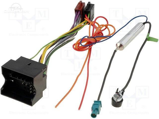

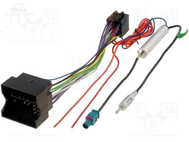

Stie cineva daca mufa originala de pe Astra H este DIN, sau ISO?
Trebuie sa-mi iau un adaptor pentru mufa audio a masinii dar am gasit pe un site doua modele, ambele sunt pentru Astra > 2005.
Zic ei ca unul este DIN iar celalat ISO, care este cel corect pentru Astra H?
DIN
ISO
  • CristianTM
  • Mesaje scrise: 3,673
  • Locatie: Timisoara
Diferenta este intre cele doua poze ale tale doar tipul mufei de antena RADIO.
Intr-o parte ai mufa FAKRA si in cealalta parte ai mufa ISO, difera doar tipul de antena in pozele tale,
CristianTM.

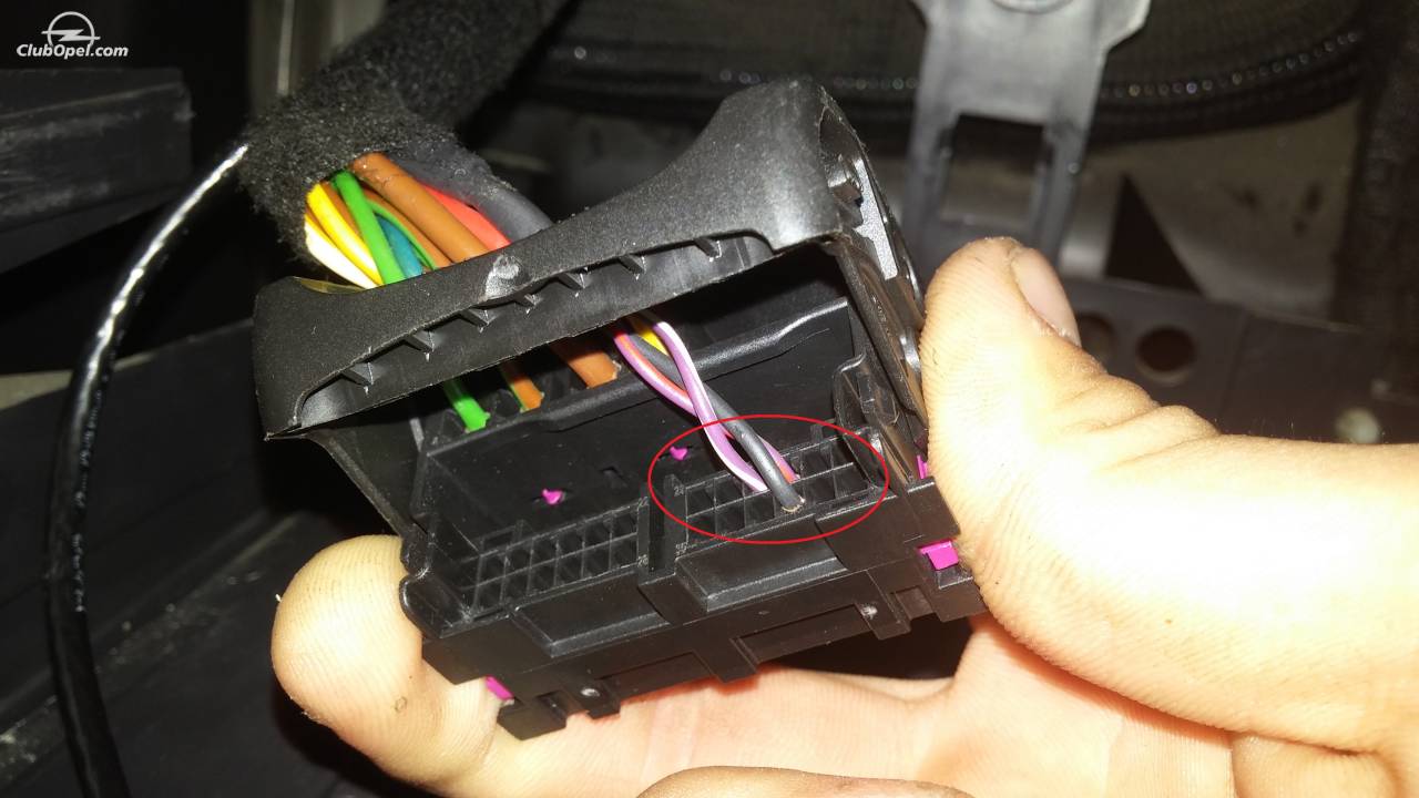

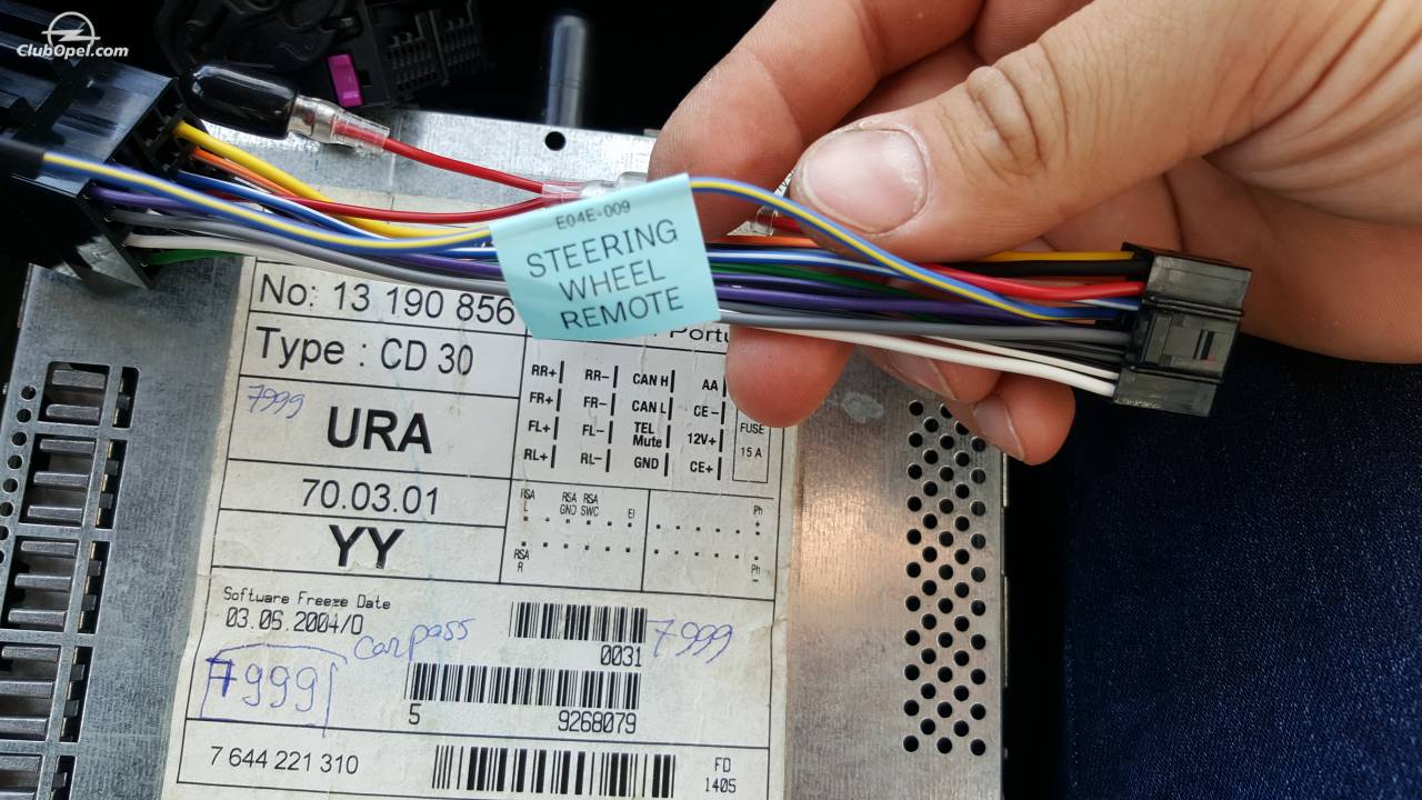

Nu a rezolvat nimic nici electricianul, are o mare dilema:
1) mufa Kenwood-ului are un singur fir pentru Remote Steering wheel, cred ca asa au toate radio cd-urile aftermarket.
2) mufa Opelului in schimb are 3 fire pentru partea de comanda a volanului.
Zice electricianul ca nu va merge niciodata interfata din cauza ca nu are cum sa le lege.
Acum stau cu toate mufele si interfetele si cdplayerul in casa si ma uit la ele. Orice sfat ar fi binevenit.

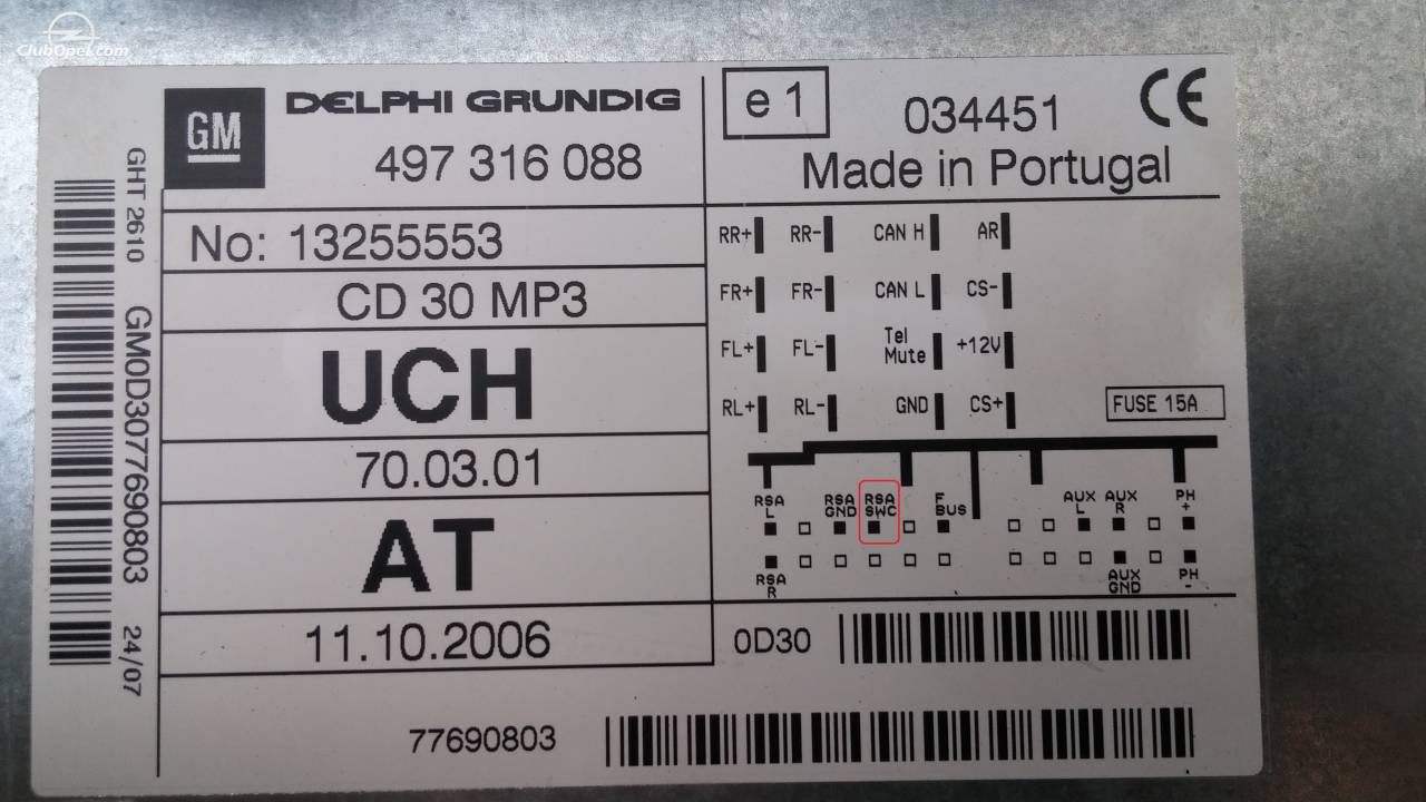

M-am trezit si eu din somn si am vazut ca schema mufei masinii este lipita pe CD30.
Am legat firul de intrare al interfetei pentru comenzi pe volan la pinul RSA SWC, dar comenzile tot nu merg.
1) Nu este suficient un fir pentru a functiona comenzile pe volan, mai trebuie facuta vreo legatura si la alt pin in afara de RSA SWC? Sau nu se poate realiza pe H pentru ca are CAN? Macar sa stiu sa nu ma mai chinui.
2) Pe partea de alimentare, masa este clara (GND).
Nu am aparat de masura si nici nu inteleg toate abrevierile de pe eticheta, stie cineva care este (+) permanent si care este (+) pe contact? Banuiesc ca pinul 12V este alimentarea permanenta, dar atunci care este cea pe contact care imi opreste CD-ul cand scot cheia?
"Electricianul" mi-a legat niste fire intre ele la interfata, iar acum CD-ul merge in continuu, nu se opreste niciodata daca nu apas pe buton. Nu cred ca este bine asa si vreau sa il leg corect.

Salut din cate stiu eu pentru astra h comenzile pe volan sunt pe Single wire CAN acum acel Kenwood-ul ma indoiesc ca stie sa descifreze mesajele.

El avea kenwood, eu am JVC...cam aceeasi nebunie. Am comandat adaptorul iso pentru ca nu am fost istet sa citesc înainte si acum astept cu casetofonul pe bara....
Ideea este ca la fel am un fir de la comenzile pe volan in mufa noului casetofon dar la cel vechi nu am reusit sa identific toate nebuniile scrise pe carcasa lui in afara de speakere plus permanent ce evident este cel de 12V rosu gros, cel de langa ar fi de la contact/comanda pornire cheie, Gnd/ masa care e la fel de groasa ca si 12 v. Raman restul... comenzile si camera...
Ideea este ca eu nu am acele 3 fire ca si colegul de mai sus, probabil nici nu erau de la comenzi. Merg comenzile la mine le cel vechi.
Care o fi acel fir de la comenzile pe volan?
Ce inseamna restul semnelor de pe casetofon, Ce+,ce- etc, Can H, Can L, AA...?
  • jgyprime
  • Mesaje scrise: 9,911
  • Masina: Vectra 2005 Z19DT
CAN H si L sunt firele de CAN. CAN Low si CAN High.
CE + si - sunt firele pentru boxa centrala > CENTER (cred cad se gaseste in bord undeva).
AA este firul pentru twin audio sau pentru antena remote (nu imi e clar exact, schema din TIS e confuza, aparent este pentru amandoua, se poate programa cumva)
