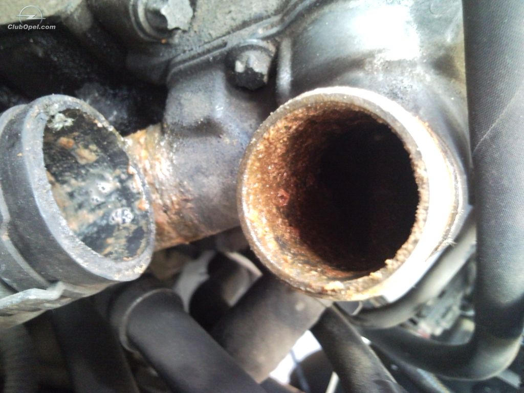

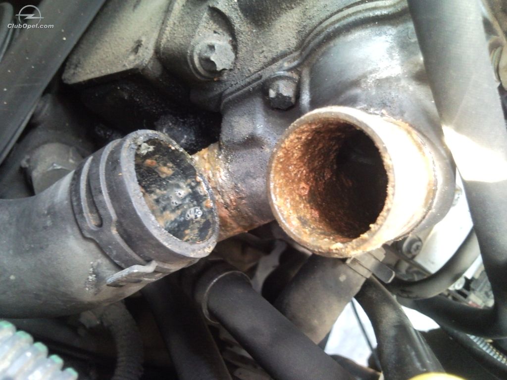

Acum un an cand mi-am refacut motorul in service, am schimbat si termostatul, fiindca "mecanicul" a tras prea tare a.i. s-a rupt racordul unde intra furtunul de pe carcasa termostatului. Oricum trebuia schimbat.
Insa de atunci ma tot avertia ca nu am antigel in vas si asa era, fiindca antigelul imi este refulat din presiune pe la supapa busonului atunci cand motorul este supus sarcinii. Iata poze:
Acuma, cand am rasucit de furtun cu colierul de prindere pe el (cu antigel in instalatie) acesta se rasucea cam usor (pleonasm), iar cand am indepartat colierul de prindere, furtunul deja supura (ma refer la cel de jos). Am golit antigelul, am decuplat furtunurile si am constatat precum reiese din pozele de mai sus ca exista depuneri tari de antigel pietrificat la nivel de imbinare.
Credeti ca la presiune sa prinda aer incat sa imi refulee pe la busonul vasului de expansiune?, iar daca schimb colierele de prindere voi remedia problema?

Important este sa cureti bine interiorul furtunului si portiunea de metal pe care acesta va fi pusa, un colier si bun si nu mai ai treaba. Din pacate, bolborositul in borcan al apei are alta cauza, garnitura de chiulasa(sau , caz fericit, racire insuficienta, cureti instalatia de racire), daca si dupa ce remediezi problema, tot pierzi apa, atunci e garnitura.

Totusi nu imi explic cum de sunt depunerile acelea la exterior din moment ce termostatul a fost schimbat.

Aer nu are cum sa-ti prinda.Hai sa-ti zic de ce.Instalatia de racire lucreaza sub presiune deci aerul nu are cum sa intre pe instalatie ci invers apa sa iasa din instalatie (fiind sub presiune).
Depunerile pe care le ai acolo au aparut din 2 motive:
-ai completat cu "apa chioara" (de la robinet).
-ai folosit solutie de lipit radiatoare.
