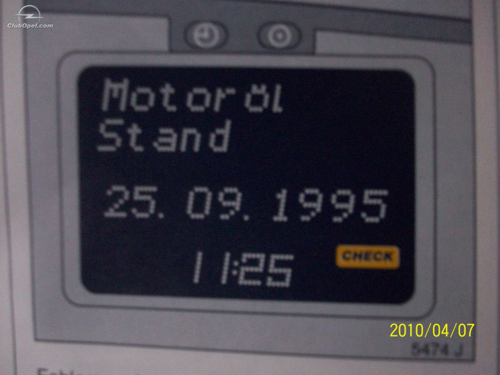

Am achizitionat un Opel Vectra B 1,6 16v din '96 si am o problema la info-display. Dupa aparitia pe ecranul displayului ca "Automatik getriebe", "Bremsbelag" si altele, imi apare "Ölmangel". Am facut schimbul de ulei, masina are presiune de ulei, va rog daca stie cineva ce inseamna acest "Ölmangel" si de unde pot controla displayul neavand butoane sau taste pe maneta stergatorului de parbriz.

ar fi de ajutor ceva poze.. sa stim ce fel de display ai .... ca sa iti pot spune de unde il poti controla..

Aici e displayul.

Atentionarea inseamna: nivel ulei scazut la pornire! Daca nivelul de ulei este ok, cred ca ai o problema la senzor. Costa in jur de 25Ron. Numai bine

Automatik getriebe - cutie de viteze automata
Bremsbelag - placute de frana
Ölmangel - lipsa de ulei
Motor öl stand - nivelul uleiului de motor
Legat de display,butoane,taxe si alte minuni nu te pot ajuta.
