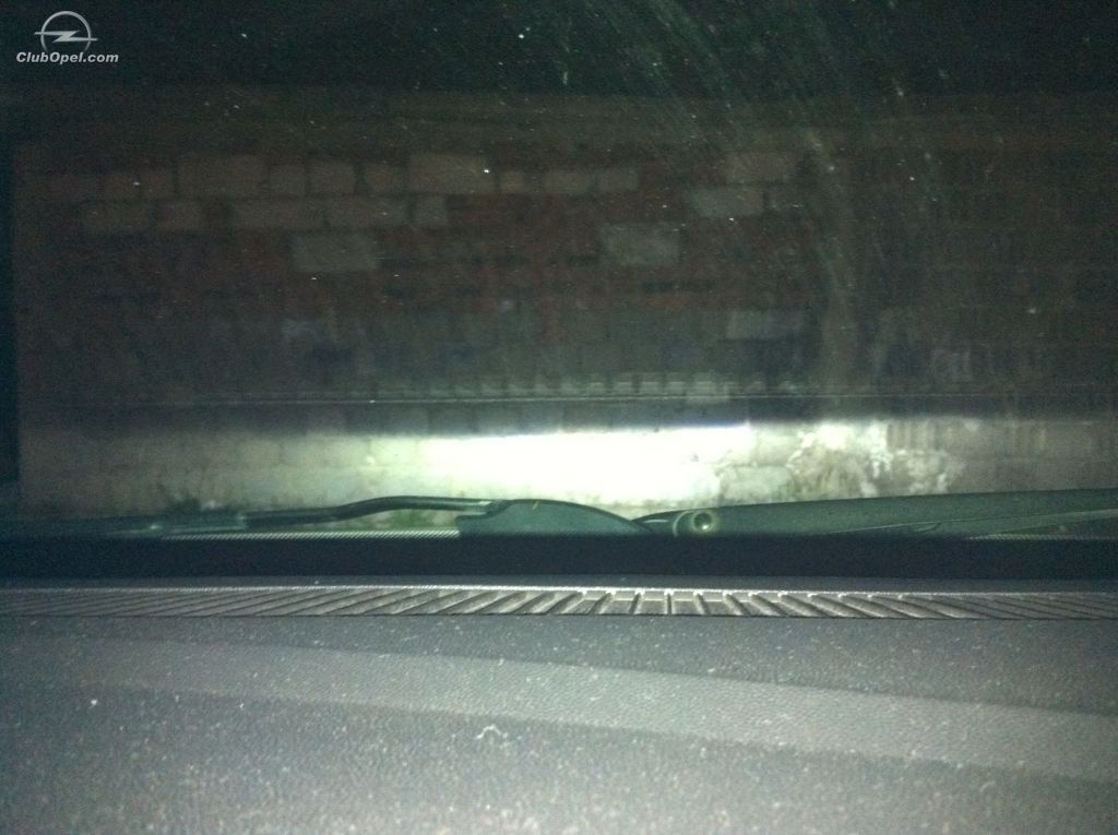

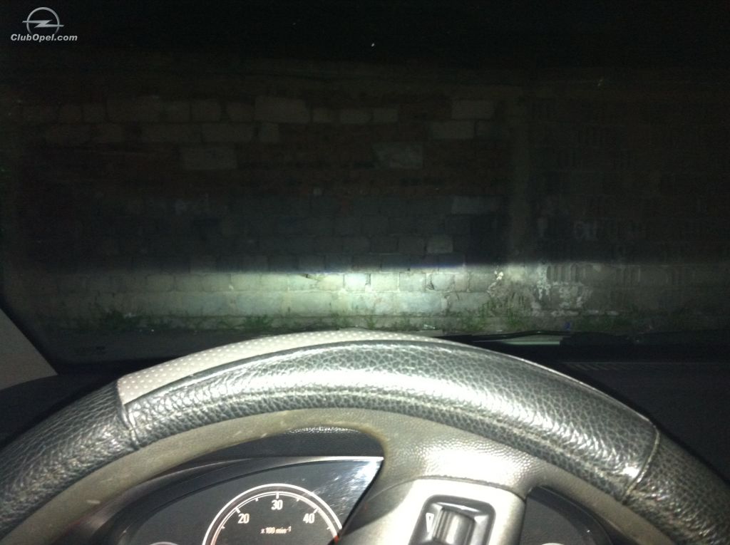

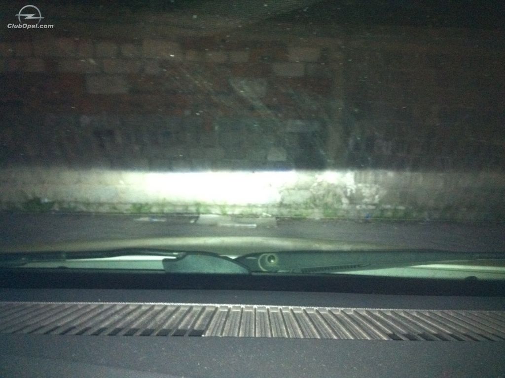

  • cont-sters-14856
  • Mesaje scrise: 394
  • Cont inregistrat: 08 Feb 2008
iata si pozele. se vede ca lumina e concentrata mai pe mijloc dar macar nu se disperseaza aiurea in stanga. si se pare ca e putin mai sus pe partea dreapata, asa cum ar trebui. in pozele mele nu se vede la fel ca in imaginea de link-ul pus de blue_maniak dar cred ca mai e loc de reglaj putin. poate ca trebuia sa pun masina mai departe de zid dar nu am avut mai mult spatiu.
