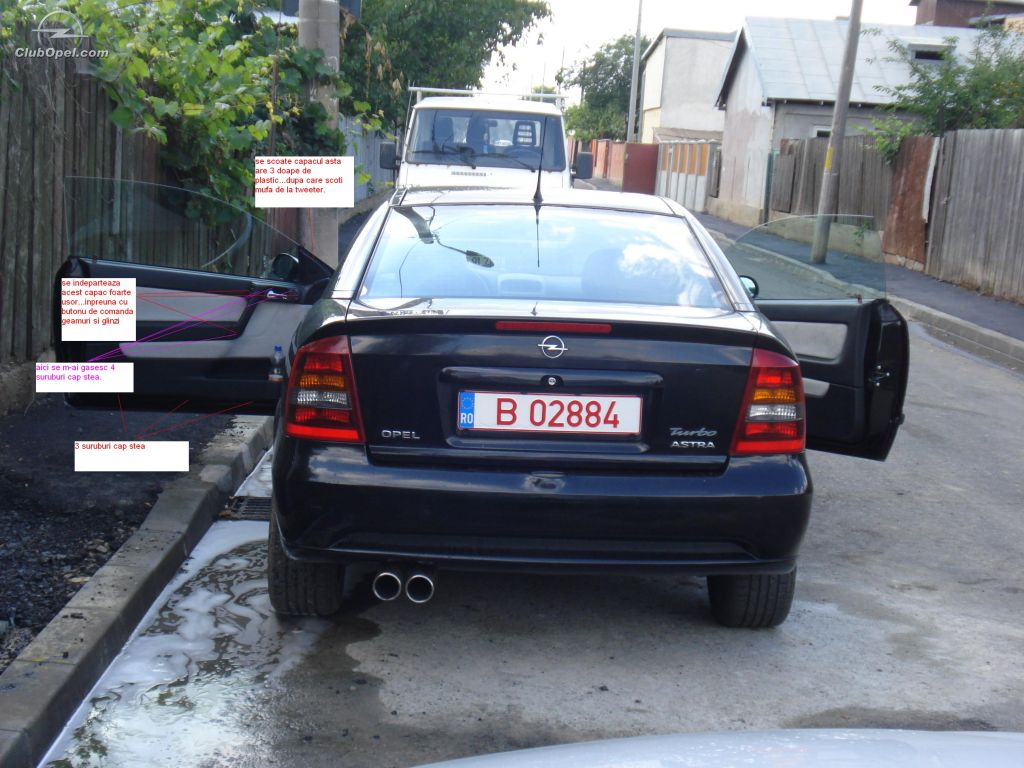

nu este nici o problema ca este coupe....are aceasi prinderi...
Dupa ce termini de desfacut tot ce ti-am aratat...incerci sa bagi intre tapiterie si usa ceva metalic sau din plastic ca sa o poti trage...
Ai grije la peria de sus ptr ca se stramba ...
In rest trebuie sa te descurci

Fata de usa are 2 suruburi in partea de jos si inca 3 sau 4 sub manerul de plastic pe care sunt butoanele de geamuri, care se scoate prin tragere. Dupa ce ai scos suruburile, apuci de jos si tragi usor, mai are niste cleme pe margine care ies tot prin tragere. Intre timp lasi geamul la maxim in jos si dupa ce a iesit fata de usa si din cleme ridici in sus si iese cu tot cu marginea aia care vine langa geam. La montat exact invers 😊
PS: a postat colegul mai sus o poza in care explica foarte exact ce si cum.
PS2: trebuie scos si triunghiul pe care vine tweeterul, are 3 cleme in colturi se scoate prin tragere

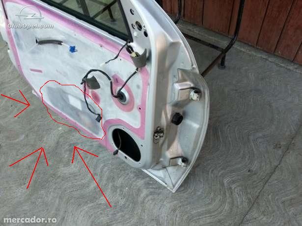

in dreptul antebratului cum tin mana pe usa imi bazaie ceva si cand apas cu cotul mai tare se opreste. am dat fata de usa jos am deslipit folia sa vad ce are si nu am obsevat nimic, cand bat cu pumnul in usa zdrangane cv dar nu imi dau seama ce. spunea cineva ceva de placa de la airbag... e cumva neagra? eu cand am dat fata de usa jos mi-a picat un plastic mic ca o clema pe jos si nu vad de unde ar putea fi.

Placa de la aibag bazaie si la mine. Problema este ca bazaie cand este prinsa la locul ei. Cred ca o sa ii bag niste burete intre plastic si tabla.

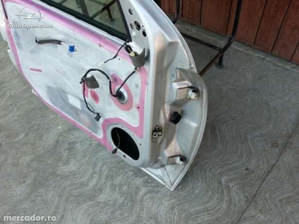

da. sunt tampit am uitat iar sa scriu cum am rezolvat problema! sensorul de la airbag care este montat in usa este pe o placa de plastic ca un fel de tabla neagra, se desprinde usor, am pus banda dublu adeziva (ieftina nici nu vreau sa se lipeasca) pt. ca era din burete, roata pe marginea tablei de plastic. apoi am dat cu silicon si nu mai face nici un fel de zgomot. mai rau este ca v-a trebuii sa dezlipiti folia deplastic, care este din fabrica si nu o sa se mai lipeasca cum trebuie da asta este. bafta

e o folie care se lipeste pe fata interioara de tabla a usii apoi se pune cealalta fata( care stau butoanele si difuzorul pe ea)
nu inteleg ce rol are, cred ca, sa acopere toate gaurelele care le are fata de tabla. o dezlipesti apoi o lipesti dar ramane lalaie asa.. nu stiu cat m-am facut inteles pt. asta voi pune o poza

Știu cum arata , am desfacut si eu fata de usa . Și la mine facea zgomot placa din plastic de la airbag, dar nu stiam ce rol are folia.

exact, am pus si doua poze la comentariul anterior si am incercuit placa de plastic, care face zgomot
