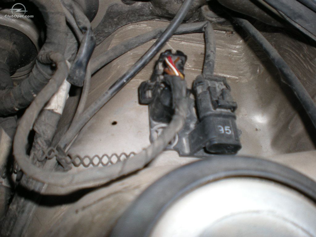

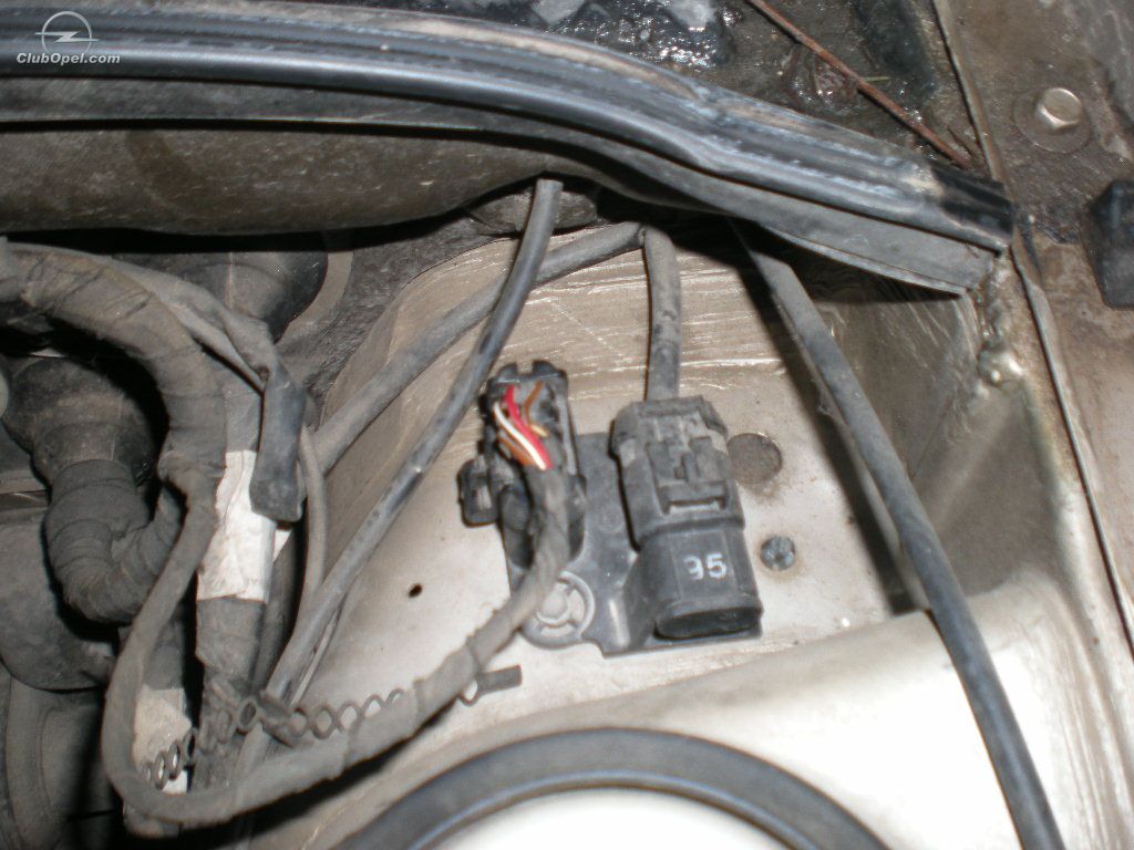

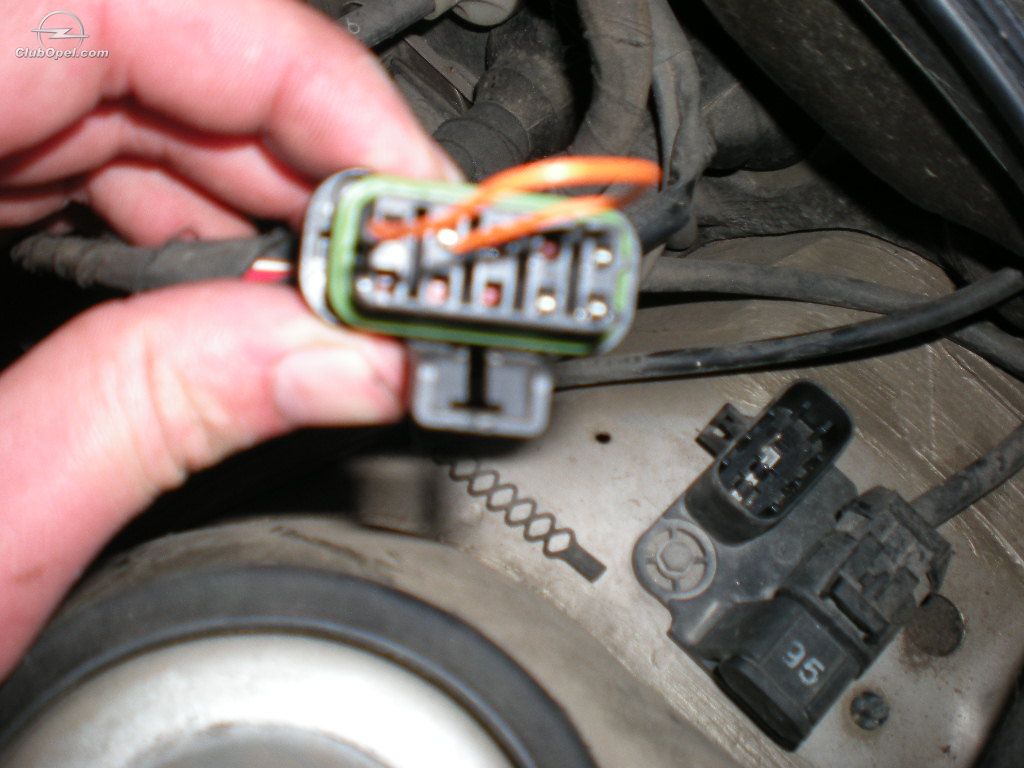

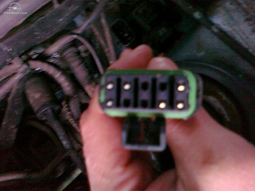

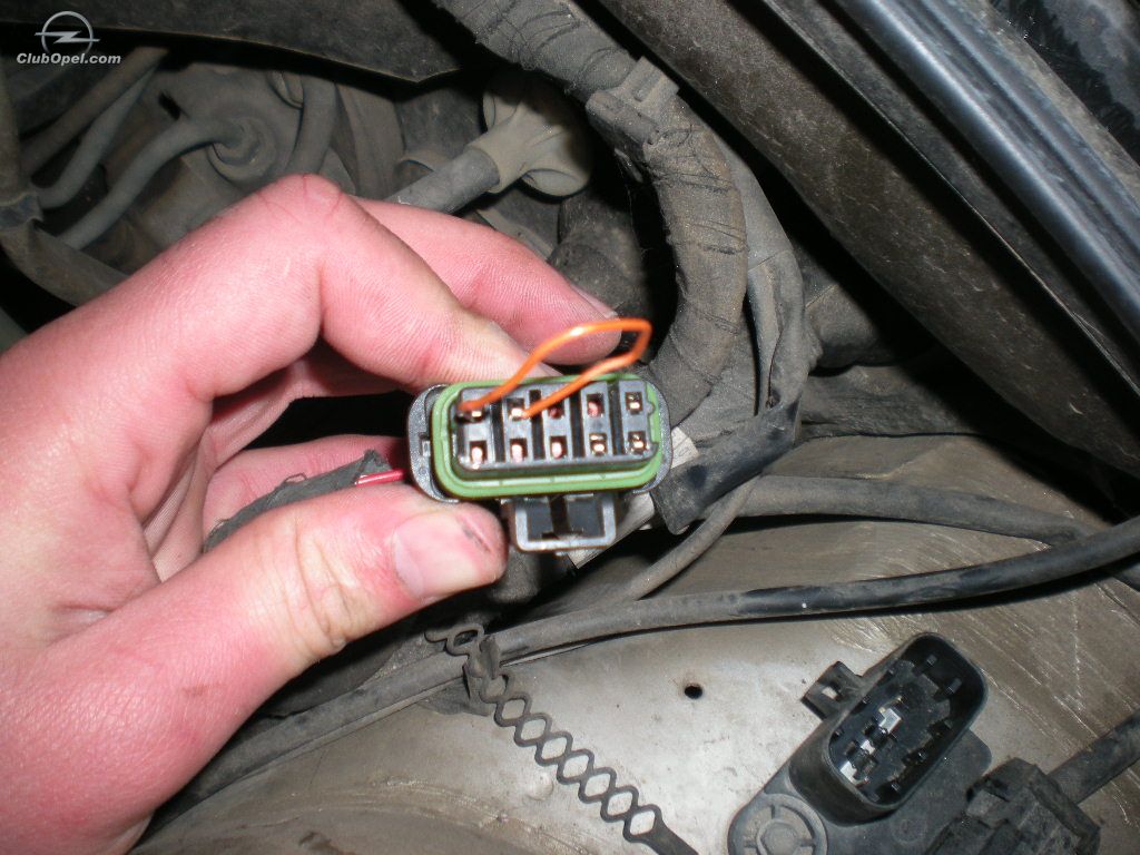

Salut Gex! Mersi pentru raspuns. Da am verificat si am mufa exact acolo, si arata la fel. Acuma intrebarea este ca trebuie sa fac contact intre cei doi pini pe care le ai tu? Si exista ceva posibilitate de a strica? adica daca nu fac bine pot stirca sau are ceva pe undeva?
am inteles ca trebuie facut cu contactul pus, sa apara toti martorii din bord. daca fac legatura dintre cei doi pini, pana intru in masina sa vad palpaielile poate pierd vreun numar? sau fac legatura si pun contact?
Mersi pentru intelegere. Sincer mi-e cam frica sa nu ard/stric ceva!
Aici unde pun agrafa? ca la tine in poza?

Arunca o privire aici :Testul cu "agrafa" sau aici Citire erori ECU fara interfata test -> pseudo-agrafa

Ok! am facut testul agrafa si i-mi da urmatoarele: adica e prima oara asa ca nu prea inteleg cele spuse de beculet deci imi apare asa:
x-x-xx-x-xx-x-xx-x-xx-x-xx-x-xx etc. deci cum am pus contact a clipit 1 putina pauza 1 pauza mai lunga 1 1 pauza 1 pauza 11 pauza 1 pauza 11 pauza 1 pauza 11 si tot asa doua minute cat am filmat
deci? ce inseamna? poate ma lamuriti un pic si pe mine. mersi anticipat.
