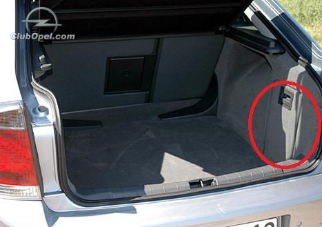

@kamon sfatul colegului @DB77AAA il urmezi in ultima faza,dar pana atunci verifica aerisirile.Pentru a avea access la gaurile de aerisire,cel mai bine este sa dai bara jos,dar prin compartimentele laterale din porbagaj poti ajunge la ele fara probleme.Gaurile respective sunt ²acoperite² cu lamele de cauciuc pe care unii le lipesc(SA NU INTRE PRAF) si astfel nu se mai face ventilatia corespunzatoare.

@kamon nu;in poza de mai jos am incercuit zona pe unde poti sa bagi mana.Dezavantajul este ca nu poti sa vezi mare lucru.

CapellaCt a scris:@kamon nu;in poza de mai jos am incercuit zona pe unde poti sa bagi mana.Dezavantajul este ca nu poti sa vezi mare lucru.
mersi mult ideea ca al meu e an 95 si e putin diferit dar am sa ma uit, apropo am pus mocheta la uscat si am urmarit zilele aste si se pare ca nu am condens acum, dar nici nu a plouat afara sa fie diferente de temperatura o sa vad ce santampla pe viitor

Mmm,daca tin bine minte si la Vectra A exista acele compartimente laterale in portbagaj.

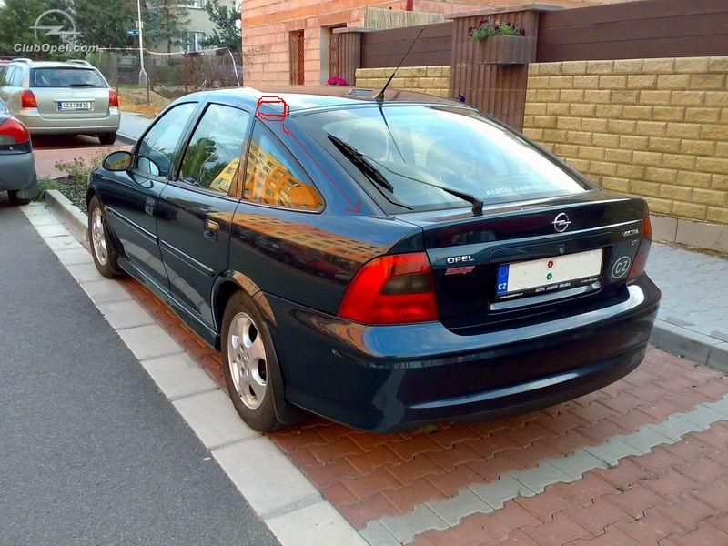

@blue_maniak - si eu am avut o problemema asemanatoare. La mine apa intra prin partea superioara a hayonului. In poza alaturata am incercuit locul unde chitul crapase si apa se infiltra fara probleme

Din pacate acum 2 sapt mi-a iesit telescopul de la hayon , a cazut hayonul peste el si mi-a indoit (+ sarit vopsea) stalpul spate cu 20 de cm mai jos de unde ai facut tu semnul. Am pus banda peste lovitura pentru ca nu am timp sa merg la vopsitorie dar nu pare sa intre apa pe acolo. Las portbagajul sa se usuce si dau cu furtunul sa vad daca intra pe acolo apa. Din pacate aveam apa in portbagaj si inainte de chestia asta dar nu asa multa.

La mine se prelingea apa pe stalpul unde am facut sageata si apoi ajungea in locasul rotii de rezerva

Se pare ca apa intra pe sub chederul de pe marginea hayonului si se prelinge pana in locasul rotii de rezerva. Daca pun silicon universal impiedica prelingerea apei?

Incearca sa scoti chederul sa cureti daca exista mizerie si apoi sa-l montezi la loc. Sincer nu prea imi dau seama cum intra apa pe sub cheder si nu se scurge pe langaa el.
