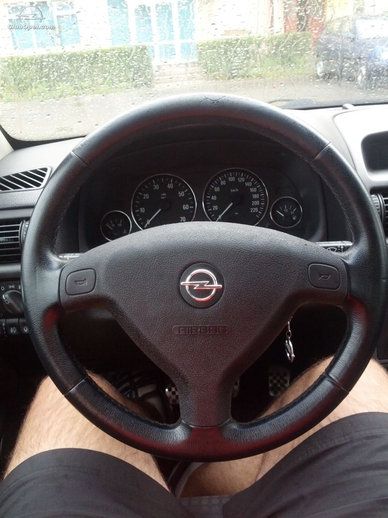

Am reusit si eu sa-mi schimb capacul de la volan.Am dat comanda la baiatul din Galati joi si ieri a ajuns la posta.
Asa arata inainte capacul (la inceput nu era chiar asa de rupt) :
https://lh5.googleuserconten...%252009.55.35.jpg
Asa arata acum:
https://lh5.googleuserconten...%252009.55.25.jpg
Acesta vine putin mai gri (se vede diferenta la culoare dintre cele doua capace) dar cu o crema de pantofi se rezolva foarte usor aceasta diferenta.
Ceea ce nu-mi place dar nu am ce sa le fac sunt aceste lufturi care raman peste tot:
https://lh5.googleuserconten...%252009.56.23.jpg
https://lh5.googleuserconten...%252009.56.11.jpg
Oricum,ma bucur ca nu a fost mai mic capacul ca se vedea mai rau.

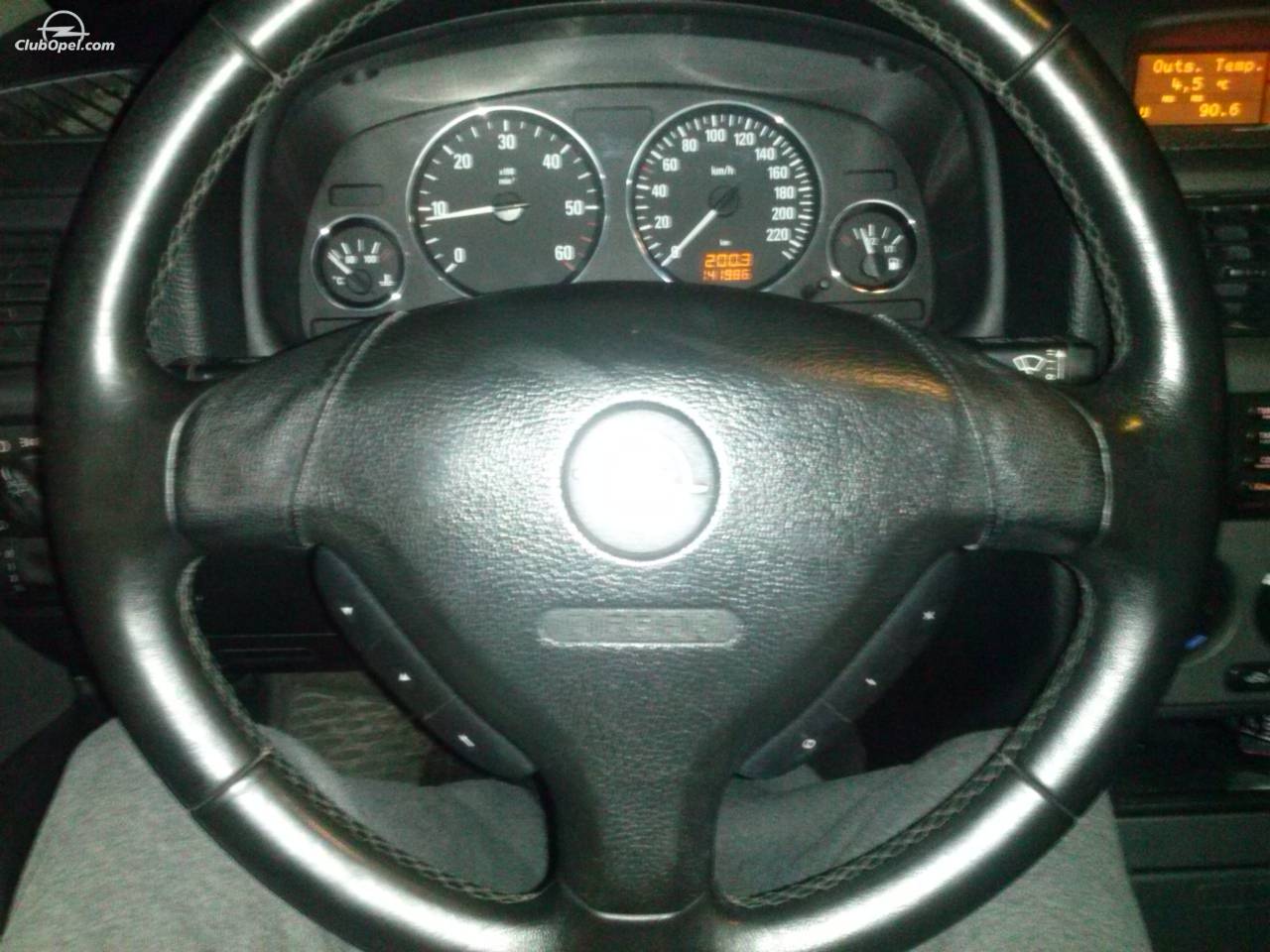

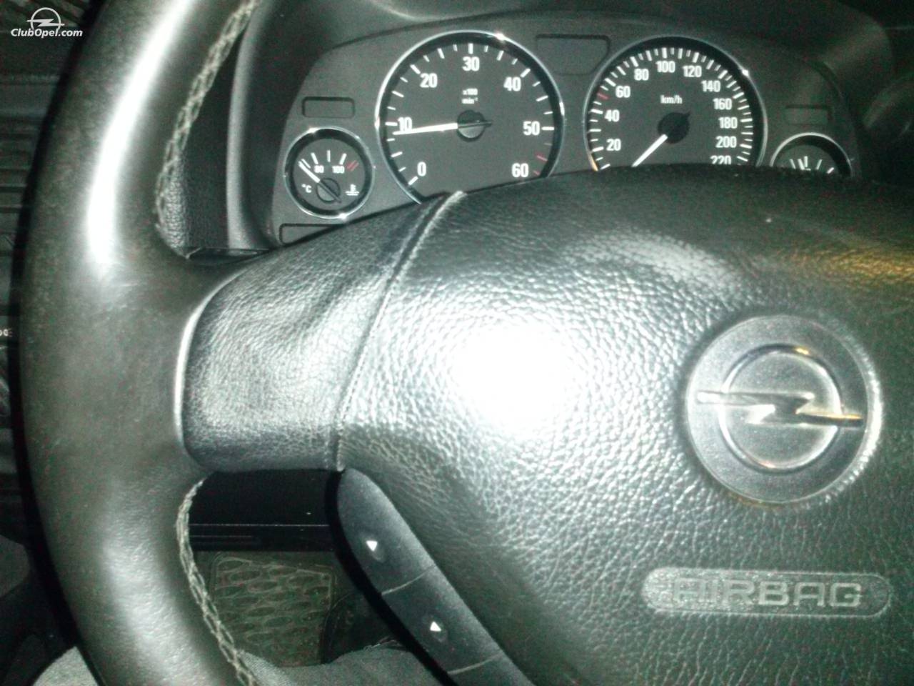

Salutare! am avut si eu aceeasi problema la G'ul meu si am ales o solutie mai ieftina, odata pentru ca nu am vrut sa schimb capacul original cu unul aftermarket, si a doua, pentru ca nu aveam la vremea actuala bani de investit. asa ca am taiat de tot cauciucul butonului, si am aplicat piele tivita (atentie, fara sa o lipesc) pe care am prins-o sub conturul volanului. Eu cred ca a iesit destul de bine! nu iese de acolo, indiferent cat de agresiv ai fi cu volanul (testat de tata), si nu incurca cu nimic la apasare (este la fel de usor) si nici daca vreodata Doamne fereste, voi avea nevoie de airbag.

Mihai Talmaciu a scris:Salutare! am avut si eu aceeasi problema la G'ul meu si am ales o solutie mai ieftina, odata pentru ca nu am vrut sa schimb capacul original cu unul aftermarket, si a doua, pentru ca nu aveam la vremea actuala bani de investit. asa ca am taiat de tot cauciucul butonului, si am aplicat piele tivita (atentie, fara sa o lipesc) pe care am prins-o sub conturul volanului. Eu cred ca a iesit destul de bine! nu iese de acolo, indiferent cat de agresiv ai fi cu volanul (testat de tata), si nu incurca cu nimic la apasare (este la fel de usor) si nici daca vreodata Doamne fereste, voi avea nevoie de airbag.
Salutare! Imi poti spune te rog de unde ai luat pielea si daca a trebuit o prelucrare a ei? Gen taiat int-run anumit fel sau ceva?
Iti multumesc!
Bogdan

bodddy2004, eu am folostit pielea de la mansonul schimbatorului (pe care l-am schimbat intre timp). era deja cusuta pe forme(urmezi cusaturile alea, ca dau forma de trapez), doar a trebuit sa despart si sa micsorez bucatatile. Apoi le-am pus orientativ pe volan, am eliminat excesul, dar trebuie sa-ti ramana destula piele sa intre in dunga dintre capac si restul volanului, si ai grija sa-ti ramana tivul. Si am indesat-o usor cu un colt de cartela telefonica (sau card).Nu sta umflat (sau sa mareasca dunga). Poti lua un manson din comert, fie el si din vinil (e vreo 20 de lei), si tai exact pe cusaturi( e facut din 4 bucati, sau ar trebui sa fie). Eu 2 le-am folosit la mine, si 2 la astra-ul unui prieten
Prin manson ma refer la pielea de sub nuca schimbatorului (ca stiu ca mai exista confuzii)

Multumesc frumos! Am gasit o piele din aia de imbracat volanul cu snur, si cred ca o sa o folosesc pe aceea, practic e cusuta pe o parte iar celelate parti care nu sunt cusute si care o sa le ard eu ca sa nu se scamoseze, o sa le bag sub capac deci nu se vor vedea. Sper sa iasa bine! Daca nu, o sa acumpar un manson.
O zi buna!

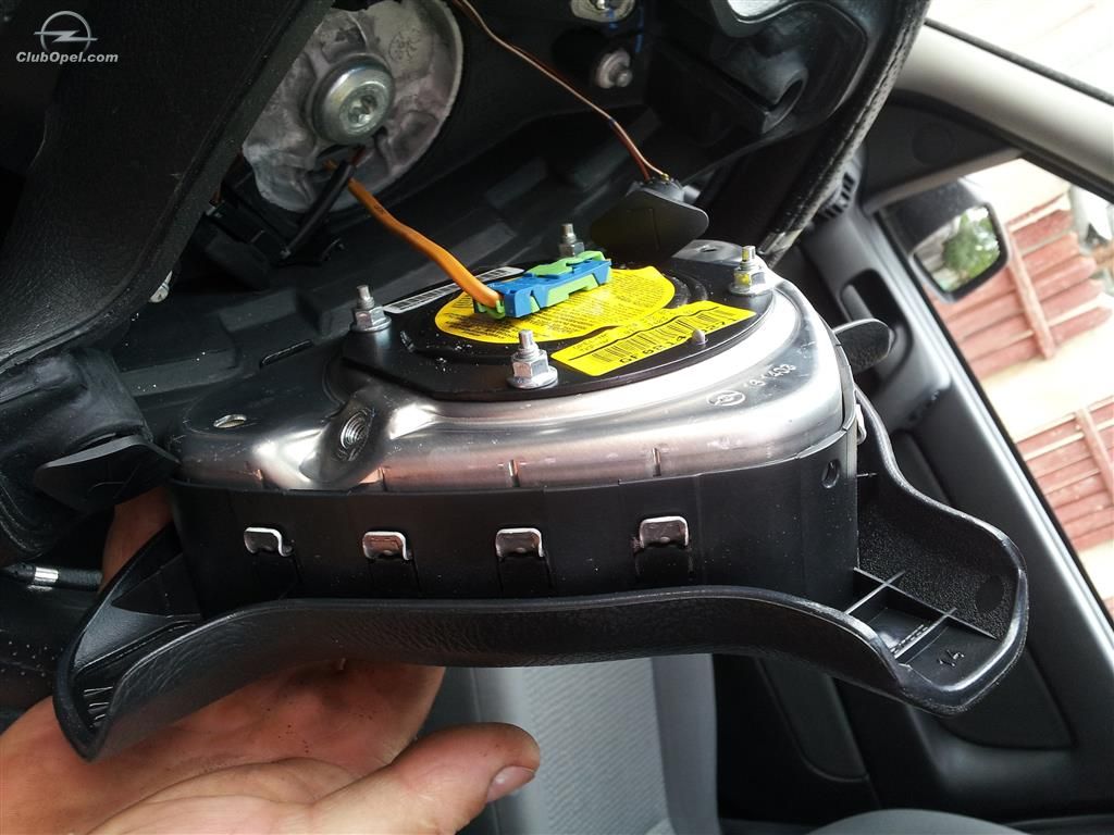

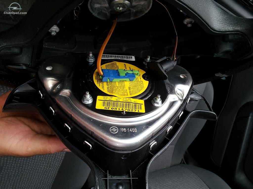

Ma confrunt cu aceeasi problema,butonul stanga al claxonului este rupt si am achizitionat un capac ,am demontat airbagul din capacul vechi,chestie nu foarte complicata,dar emblema din volan cum se scoate pentru a putea sa o montez pe capacul nou....?
Multumesc anticipat,doresc un raspuns cat mai repede pentru ca sunt cu volanul/airbagul demontat!

salut! vezi ca e un tutorial pe undeva pe forum aici. stiu ca trebuie pilite/taiate piciorusele alea ale emblemei de pe spatele capacului vechi (dupa ce dai jos airbag, o sa le vezi, sunt ca niste nituri asa). cauta pe forum. oricum, cred ca poti pune capacul nou fara emblema, urmand ca emblema sa o pui mai tarziu dupa ce reusesti sa o scoti.
