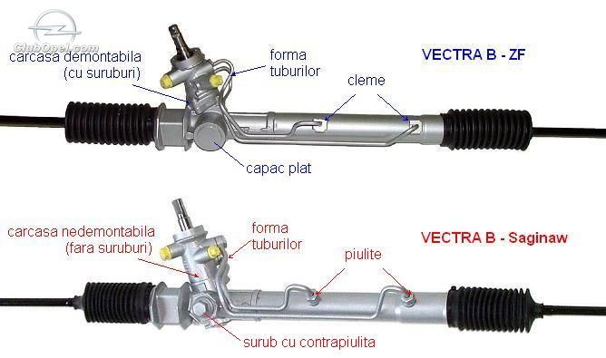

buna ziua. dupa cum zice si titlul, am si eu aceasta dilema. am vrut azi sa imi fac unghiul de fuga. am fost la niste baieti sa vad daca ma rezolva si surpriza... trebuie sa schimb bieletele de directie. am fost la un magazin sa vad de pret si baiatul de acolo mi-a zis ca trebuie sa stiu ce model este caseta de directie pentru ca sunt 2 tipuri pentru tipul meu de motor (x20xev). stiti unde trebuie sa ma uit? ca nu am gasit prin actele masinii

pai in primul rand, ce masina ai? ca semnatura nu este completata si nici la profil nu apare(astra vectra etc.)
astea sunt casetele de pe vectra si am inteles ca mai exista saginaw r1 sau ceva de genul asta, adica cu efort redus la virare

da, ma scuzi, ma grabeam. am opel vectra b, 2.0, 16v, motor x20xev

Buna ziua tuturor, va rog sa ma ajutati și pe mine cu aceastã problemã. Cum aflu ce tip de casetã am, TRW sau ZF pt cã doresc sã schimb capetele de barã?
Seria: W0L0AHL3552055514
