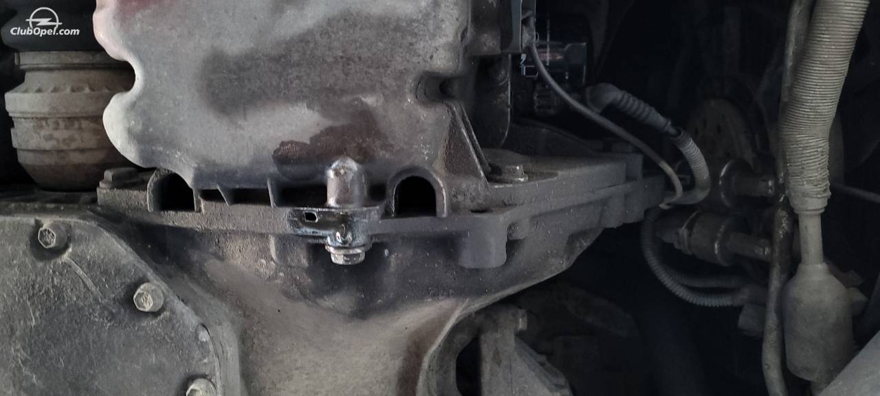

De unde poate curge uleiul vectra b 2001 1.6 1.6 16v..mulțumesc
  • mecaNIK
  • Mesaje scrise: 2,201
  • Locatie: Anglia
Colegu la tine e simplu ,in locul ala poate fi ulei de motor daca iese pe la simeringul de palier,ulei de cutie pe la simeringul de priza sau lichid de de frana de la rulmentul de presiune.Ia-l pe ceva si daca e negru e de la motor,deschis la culoare de la cutie sau lichid de frana dar nu prea pare ....ai raspunsul exact 100% daca faci asa.
  • BMarinescu
  • Cont inregistrat: 10 Apr 2021
Este ulei de motor.....mi s.a spus ca este de la palier a fost schimbat dar probabil nu a fost pus ok simeringul ca tot curge
  • mecaNIK
  • Locatie: Anglia
Ideal ar fi sa se schimbe imediat,curgerea de ulei in carcasa ambreiajului duce la contaminarea discului si atunci creste factura,oricum sa ceri degresarea blocului,volantei,carcasei ambreiaj banuiesc ca nu o pot taxa prea mult operatiunea care inseamna un tub de degresant de frane,uleiul ramas acolo chiar dupa reparatie in timp umple materialul de frictiune al discului si ii micsoreaza durata de viata chiar si pana la 30 la suta.
