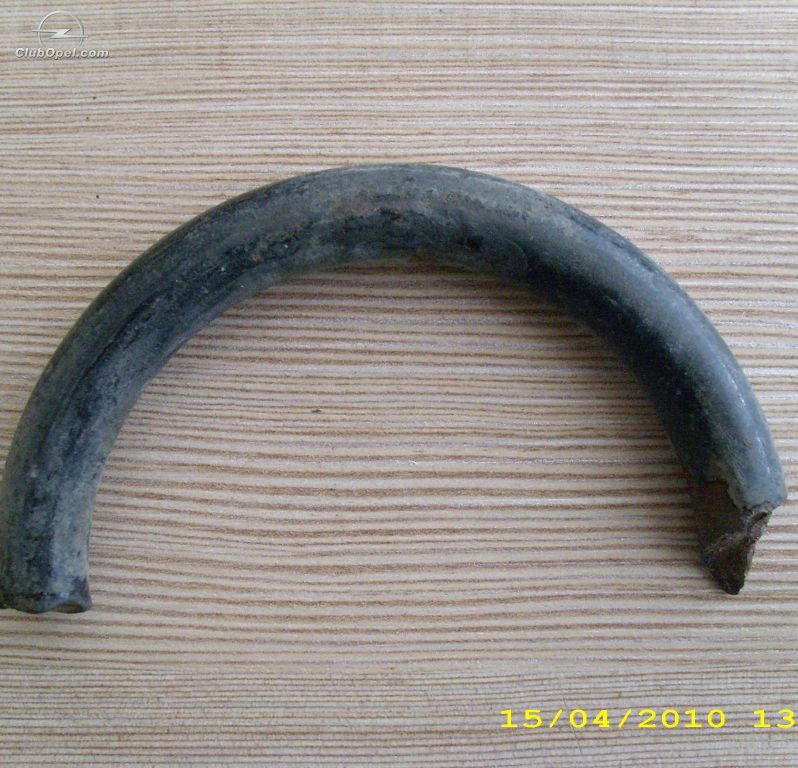

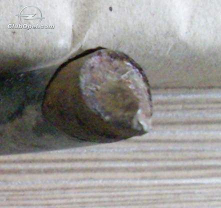

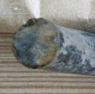

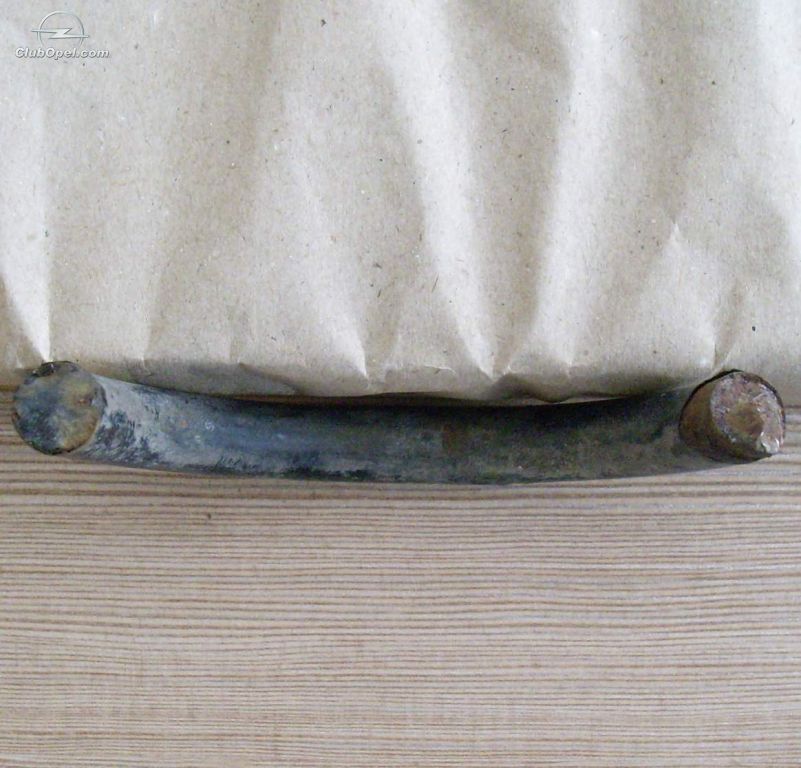

De vreo luna tot auzeam un zdranganit in zona stanga fata. m-am tot uitat cred ca de 10 ori pe sub masina sa vad de unde e; am dat roata stanga jos am intrebat si pe altii poate visez eu greierasi.
Pana azi cand mergem prin niste hartoape si zdranganitul s-a mutat brusc pe asfalt si Vectra mea " a clocit un ou" pardon o jumatate de inel. Am tras pe dreapta ca pe vremea Daciei si m-am intors sa-mi recuperez bucata de Vectra.
Acum am alta dilema: de unde s-a rupt inelul asta metalic?
Nu stiu daca se vede prea bine in fotografii dar piesa este vopsita in albastru adica exact culoarea caroseriei
Stie cineva de unde este chestia asta?
Multumesc anticipat

este o bucata din arc..

Mai stiu eu pe cineva... care a auzit un parait cand a vrut sa plece din parcare, a crezut ca au ramas franele blocate... si dupa 10 m mirosea a ceva ars si a crezut ca e ambreiajul dus... de fapt era cauciucul care freca de arc... acea pers este EU 😳 tot juma de spira rupta, numai ca nu a cazut, a ramas pe suportul de la arc si nu am vazut

la fel am patit si eu la astra f....o bucata identica am gasit...a strigat cnv dupa mn...ca eu nu ma imi dadeam seama...si m'am uitat pe dedesubt...nu am vazut nimic... 😳 am luat bucata si am plecat la primul mecanic care era mai apropiat.
Raspunsul lui a fost:"Nu are de unde sa fie de la masina ta...cu siguranta era pe drum..nu ai vazuto..ai calcato cu roata ea a sarit si acea persoana a avut impresia ca a sarit de la tine..Stai linistit.."
Dupa o saptamana mi'am dat seama singur ca ceva nu este in regula..am plecat la mecanic...alt mecanic 😂 si l'am pus sa verifice..si intradevar era arcul rupt..

salut si eu zic ca tot o bucata de arc este

In mod sigur e o componenta electronica de la ECU 😃 , scuze de gluma , arc sigur ! Se mai intampla sa cedeze . Cu respect !

Bucata de arc sigur verifica care arc ti s-a rupt.

Sigur este bucata de arc. Verifica care arc ti s-a rupt.
