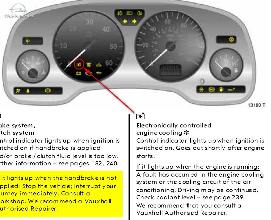

Stau uneori si... ma minunez. Dar nu mai comentez nimic.
Asta-i "fulgul":

djtaotao a scris:Stau uneori si... ma minunez. Dar nu mai comentez nimic.
Asta-i "fulgul":
daca acela este "fulgul", imi pare rau dar explicatia mea se refera la alt fulg.
stima cuvenita

hai ca uitandu-ma pe capacul de la sigurante am mai descoperit un semn care ar semana cu ce zice omul..insa....ar fi un radioator cu o elice in mijloc 😊) poate ala o fi ce vede omul..si atunci ar insemna ca nu are lichid de racire/sau nu merge ventilatorul de la radiator/sau are motorul incins
asadar.
daca nu pui o poza cu respectivul martor...noi vom exprima doar pareri 😊.
oricum probabil subiectul e inchis demult...da vorbim si noi paici 😊)
