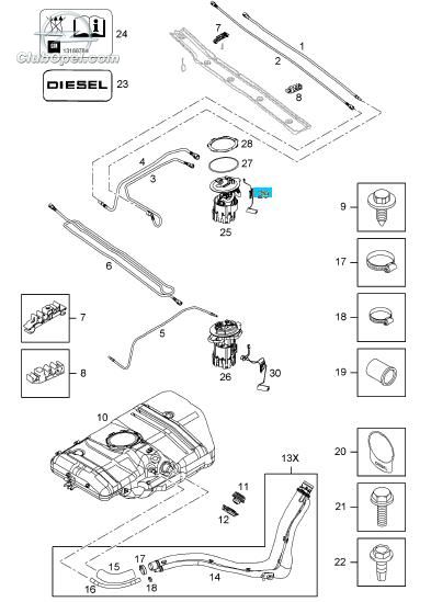

Nu trebuie dat jos rezervorul,vezi ca exista un capac care face acces la pompa de combustibil si implicit la sonda,conform desenului.Acest capac este sub bancheta din spate.
