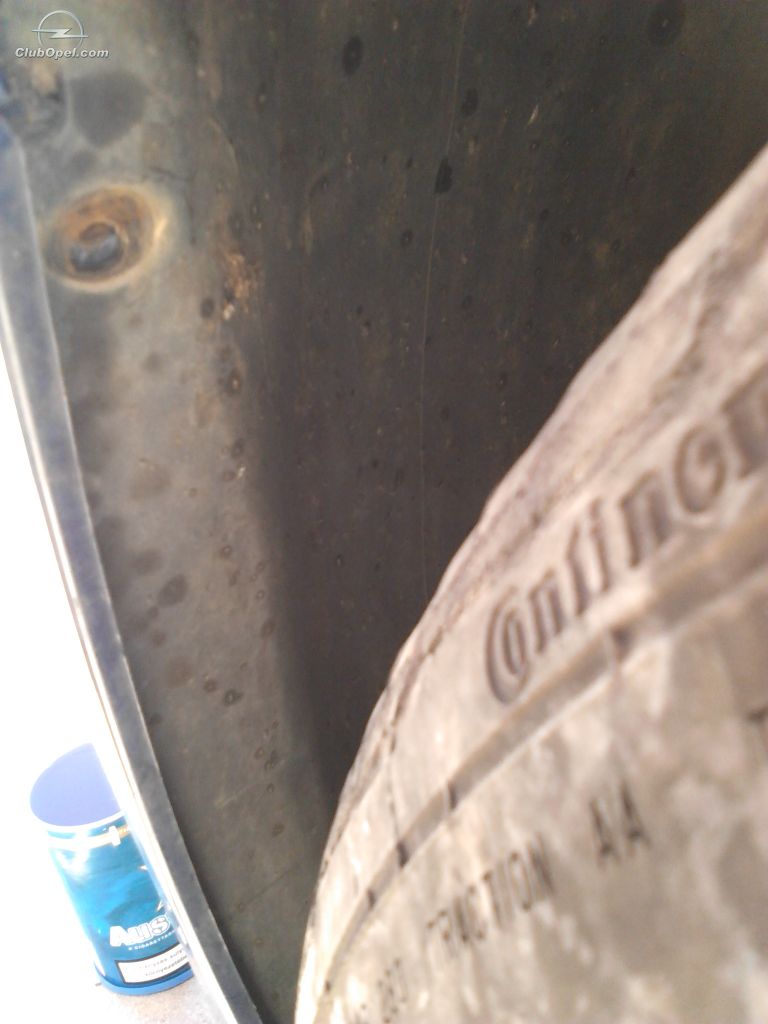

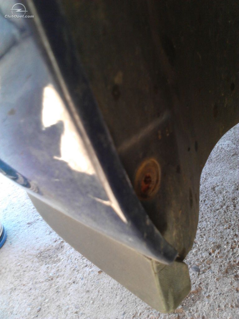

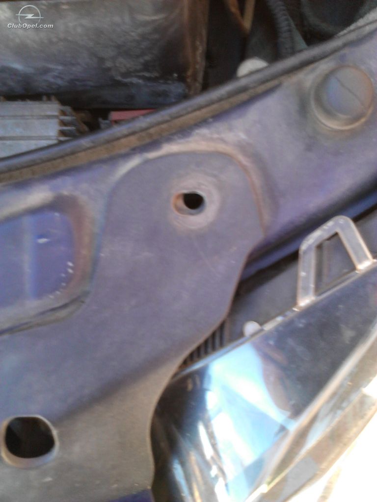

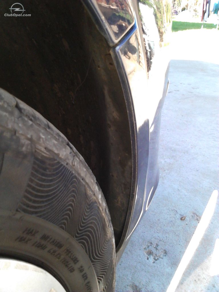

Avand in vedere ca mi s-a ars un xenon pe partea stanga si din lipsa de bani am fost nevoit sa schimb eu becul. Asa ca am cautat prin camara si am gasit sculele necesare: torx de 20, torx de 10, cheie fixa/tubulara de 7, o surubelnita.
Primul pas: Desfacem cele 4 suruburi ce tin legate bara si contra aripa.

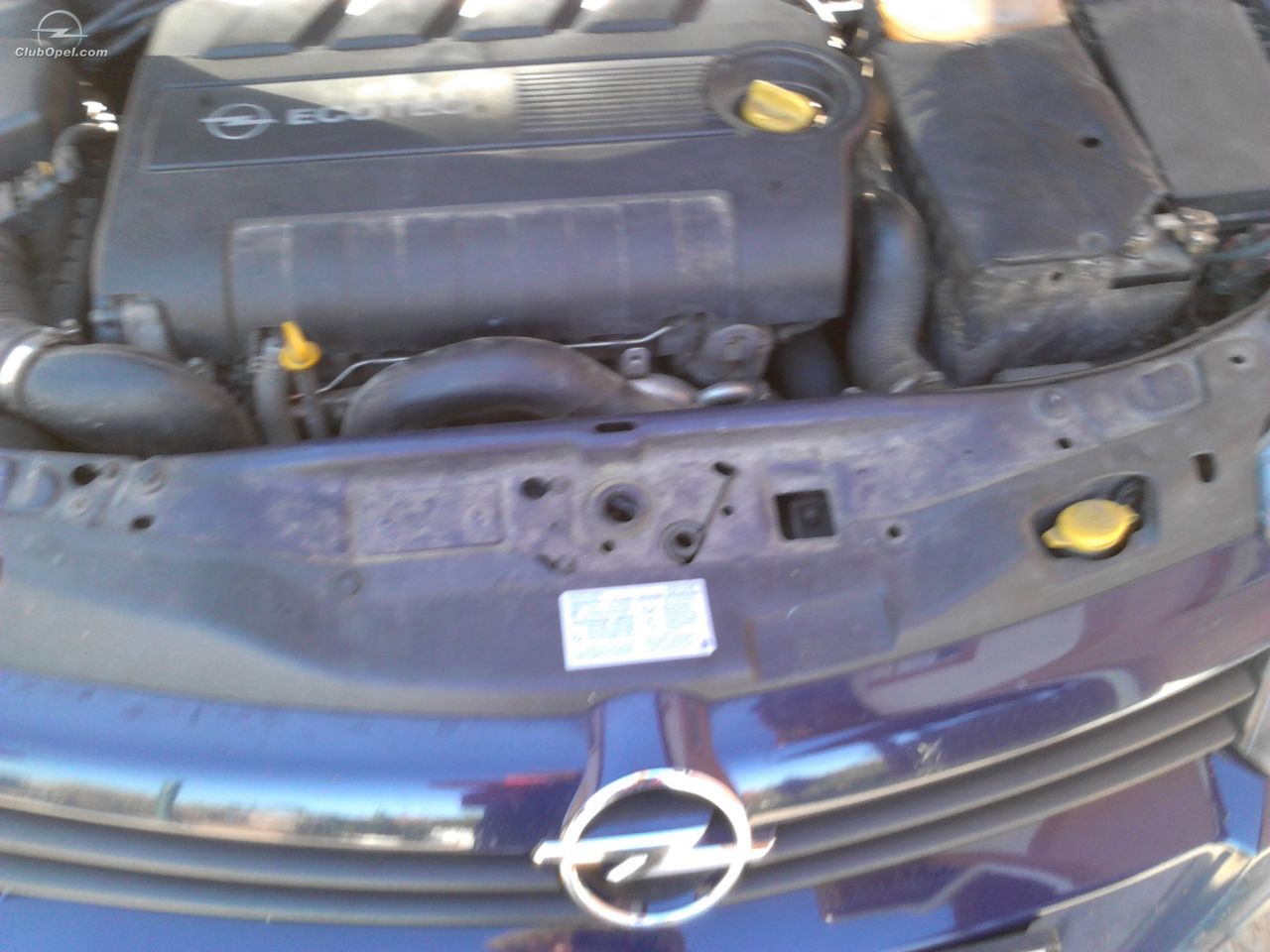

Pasul al doilea: Ridicam capota si scoatem bradutii ce prind grila cu sigla opel.

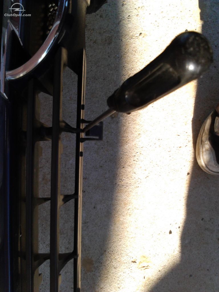

Pasul al treilea: Demontam grila din bara in felul urmator,ridicam de grila si intre acelea 2 picioruse vom baga o surubelnite si vom impinge grila in sus pornind de la stanga la dreapta sau viceversa.

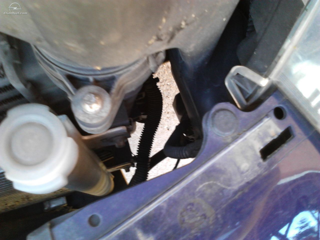

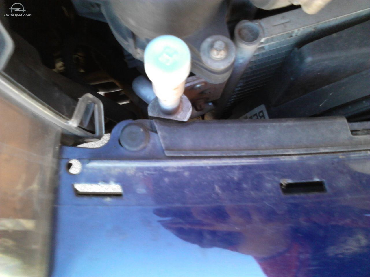

Pasul al patrulea: Acum vom scoate cei doi braduti de sub grila cu sigla opel.
Acei braduti se pot sacrifica sau se pot refolosi daca bagam o surubelnita cu varf ascutit in aceasta fanta

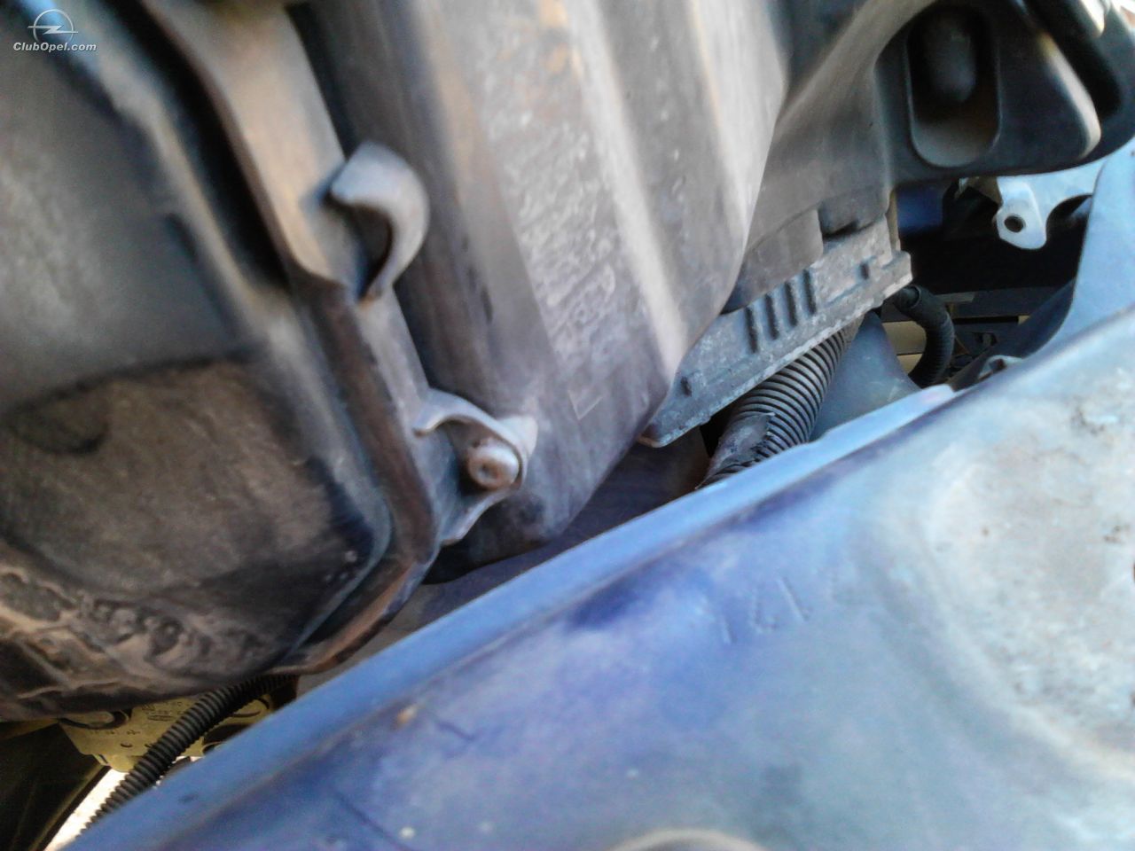

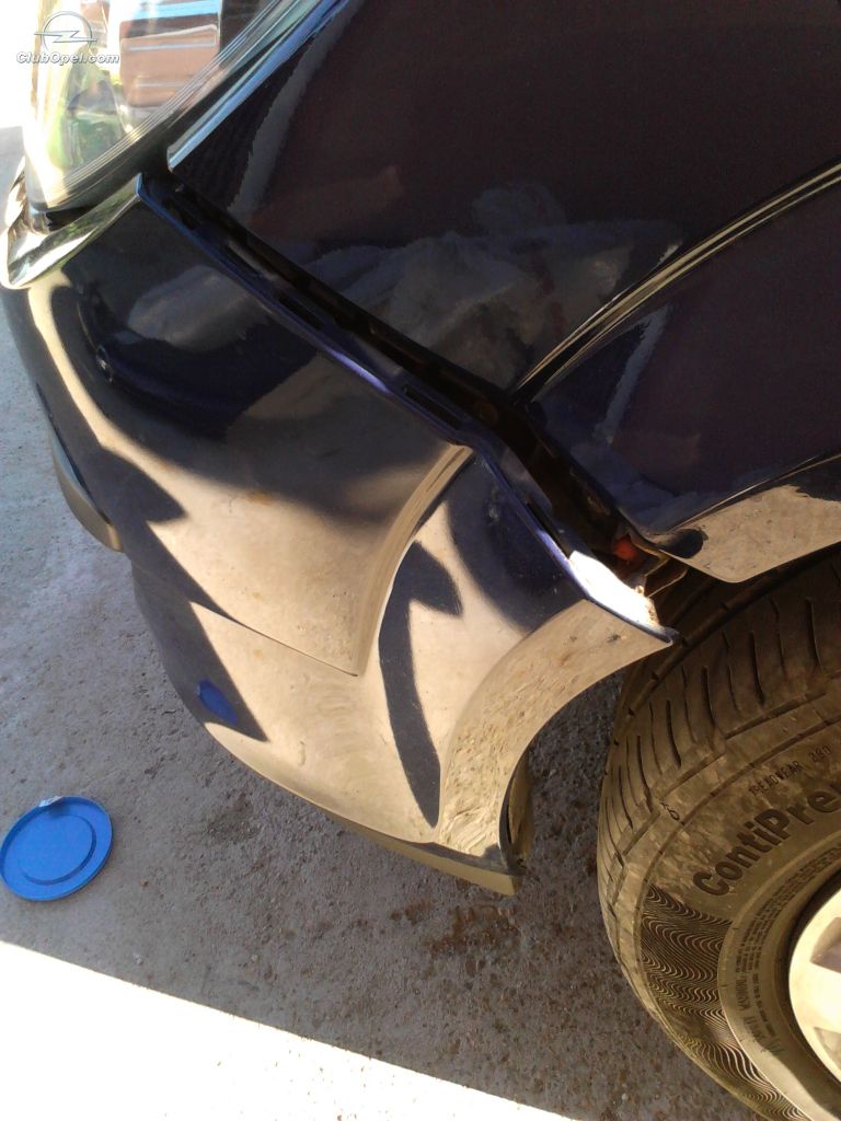

Pasul al cincilea Mana stanga o vom pozitiona deasupra becului de ceata si cu ambele vom ridica coltul dinspre dinspre roata(sau cel putin cat se poate) si apoi se va trage usor fara a forta inspre exterior pe amble parti.
Ar trebui sa arate cam asa
Pasul al saselea: Dupa ce am eliberat bara din suporti, vom trage usor de ea pana va iesi de pe suporti.
Pasul al saptelea: Cu cheia fixa vom desuruba cele 3 surubuele de pe far, unul in partea de sus, unul in partea de jos sub polistiren si unul in spate catre aripe.Dupa desfacerea acelor suruburi se va lua cheia torx de 10 si se vor desface cele 3 suruburi ce tin capacul de la becul xenon.

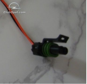

@Ador,probabil ca ai avut mufele intepenite din cauza mizeriei caci se scot usor,trebuie sa ai grija sa nu rupi clema de pe mufa care le fixeaza. Incearca sa le misti putin stanga dreapta(dar nu exagerat) sa le faci putin joc, iar cu o surubelnita cu cap plat sa departezi clema dar cu grija sa nu o rupi,daca ai departat clema se scot foarte repede.Clema o puteam departa cu degetul la mine iar apoi trageam de mufa sa iasa.atatsez o poza cu mufa sa vezi despre ce clema e vorba.
