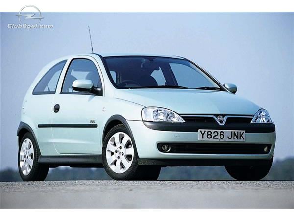

Incercand in aceasta primavara sa mai schimb cate ceva pe la masina,m-am lovit de o mica problema. Corsa mea este modelul 2001,fara face-lift,3 usi. Dorinta mea era de a-i monta pragurile acelea de plastic,asa cum au unele Corse,fie ele modelul pre-facelift sau face-lift. Studiind mai atent problema,am obs ca cele care au venit din fabrica cu acele praguri,prezinta un mic canal pe aripa spate,unde intra muchia pragului si de asemnea niste cleme de fixare pe prag. De asemenea,trebuiesc schimbate carenajele laterale ale aripilor fata si spate!
Intrebarea mea este: a incercat,si reusit,cineva pana acum sa monteze praguri pe o Corsa C? Se pot monta cu un rezultat final foarte bun,fara sa arate a improvizatie ieftina? Mentionez ca doresc praguri stock,nicidecum cine stie ce variante tunning.
Va multumesc!
Atasez si o imagine cu pragurile in cauza

Ornamentul ala e cea mai mica problema a ta. Cele cu pragurile din plastic au bolti incastrati, sudati in pragul metalic, pe care se prinde ornamentul. Cauta si vei gasi. S-a mai discutat.
