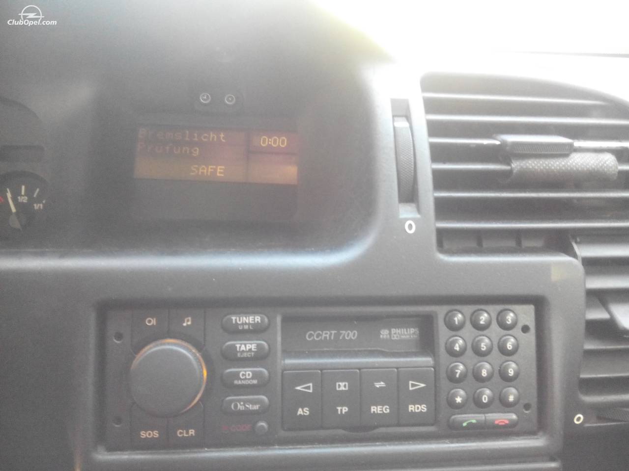

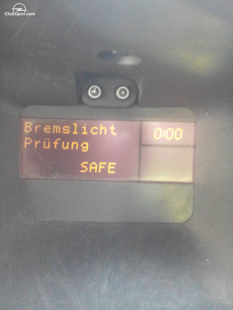

Va salut Detin o Zafira 2001 1.6 Am fost la mecanic (schimbat electromotor) dupa care am vazut ca nu imi mai functioneaza casetofonul am citit foarte multe pareri dar nu am reusit sa combin tastele sa-mi dea sa introduc codul .. Pareri Sugestii ? Ms mult

Salut codul casetofonului il ai?Uite aici un tutorial sper sa te ajute.

Da am cardul cu SafePASS
  • 34KLA
  • Mesaje scrise: 4,014
  • Masina: Corsa 2008 Z13DTJ
Code Entry as Follows:
Switch On Ignition (No Need To Start Engine)
Turn Off Stereo
Press & Hold Preset " AS " and
Switch Radio On - Display Shows
" SAFE " And Then Shows " 10 - - - - "
Enter CODE in the order it is read
For Example, To Enter Code 1234
Press Preset 1 then 2 then 3 then 4
If the correct code number is now shown
Press & Hold Preset " AS " Until the Unit Beeps
