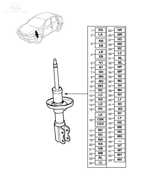

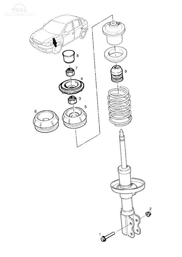

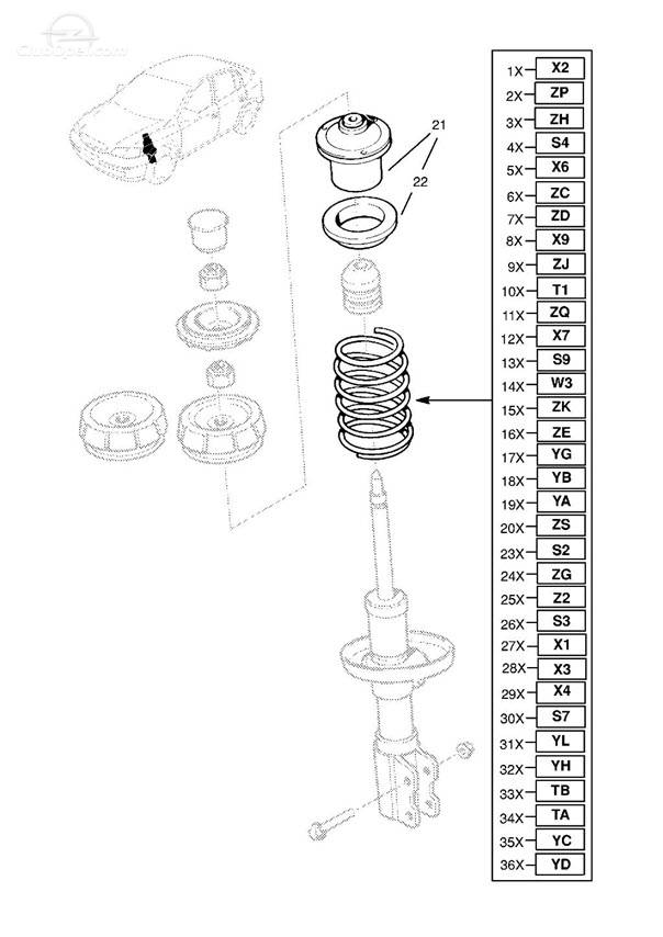

poza 2 pozitia 23 la arc
poza 3 pozitia 47 la amortizor
