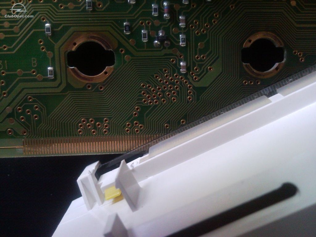

Salutare, am reusit zilele astea pe cand incercam sa schimb becurile la MID, sa tai cu cutterul din greseala banda flexibila dintre display si placa de circuit, exact pe mijloc, incat a ramas putin atat intr-o parte cat si in cealalta. Acum nu imi mai afseaza exact ce e mai important: computerul de bord!
Am gasit pe net tutoriale, insa banda este scumpa la aprox. 35 $ http://pixelfix.net/eng/opel_vauxhall.html
Se poate inlocui banda cu alta asemanatoare si de unde? Sau se poate sa pun un conector pentru a uni cele doua capete? Sau sa iau din folie putin de la fiecare capat si sa le prind cu scotch?
Aceasta este banda flexibila de sus

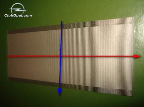

L.E. Pe "din doua" poate fi sectionata pe linia rosie sau cea albastra....cum este taiata de fapt?

De- a lungul, adica cea rosie. Sper ca nu am suparat pe careva 😊 soar vreau sa ma fac inteles de toata lumea 😉

Cum e mai nasol! 😊 Adica....total iremediabil... Stii cum e cu lucru' manual... 😊 Cauta o alta banda second sau noua...daca se gaseste pe net la comanda!

Dupa cum se poate observa in imagine, remedierea ar consta in aplicarea unei benzi similare celei originale, sau prin aplicarea unei benzi de cauciuc exact cum regasim la ceasurile digitale. Problema ar fi daca gasesc asa ceva in magazinele de specialitate de la noi.

Incearca sa-l faci cum doresti si sa ne spui si noua rezultatele! Eu zic ca si cu o banda noua vei avea oarece probleme...si acestea survin la contactii acestei benzi cu LCD-ul! Va trebui sa gasesti o metoda de a aplica o presiune constanta pe toata suprafata de contact a LCD-ului cu banda.....lucru deloc usor! Sper ca nu vei incerca sa "lipesti" cumva banda de LCD! 😊 Pina gasesti banda (si ar fi bine sa o iei cu tot cu LCD-ul lipit de ea) curata contactii de pe placa electronica! O poti face cel mai simplu cu scrum de tigara frecand cu degetul! Sa nu dai cu smirghel sau alt material abraziv! (din cate vad in poza ai incercat sa-i cureti...dar nu arata tocmai cum trebuie) Iti doresc multa bafta si putere de concentrare! Pina te hotarasti ce si cum....ia un afrodisiac de la colegu sa-ti mai treca din furie! 😂
