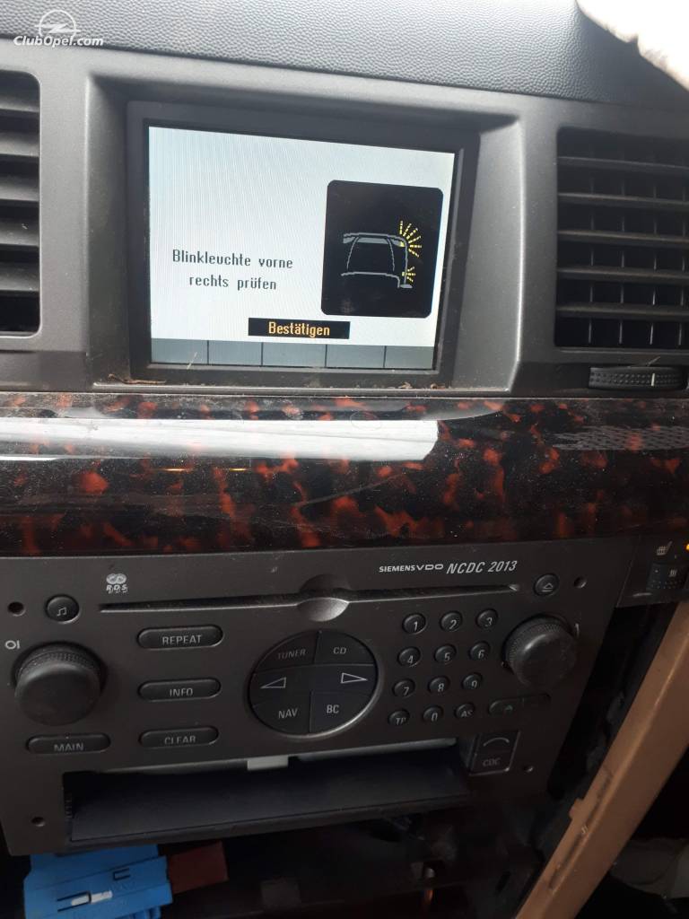

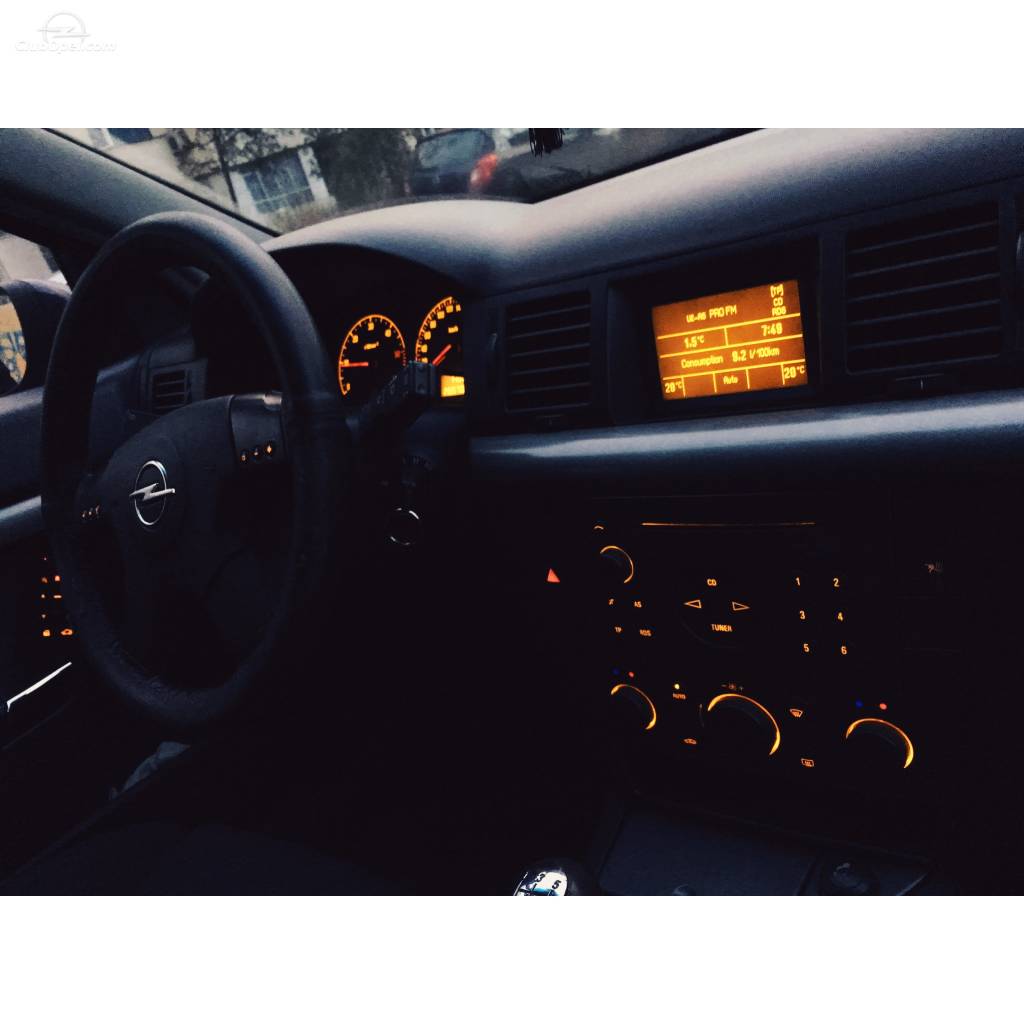

Salut! Se poate face conversia de la un CDR2005 cu GID la un NCDC 2013? Dacã da, de ce piese am nevoie pt a avea totul in regula? Doar de ecran ( probabil cu tot cu rame ) unitate si cablurile aferente? Trebuie sa știu ce sã ii cer celui care îl dezmembreazã.

ceau. Ai nevoie de display si unitate ncdr 2013 / ncdr 2011 / ncdc 2013. Pe langa asta mai ai nevoie de cablul RGB, sa-l mufezi in partea posterioare a head-unit-ului. Neaparat, headunit-ul si display-ul sa fie de pe aceeasi masina, in caz contrar o sa platesti imperecherea cuiva care detine tech2.
