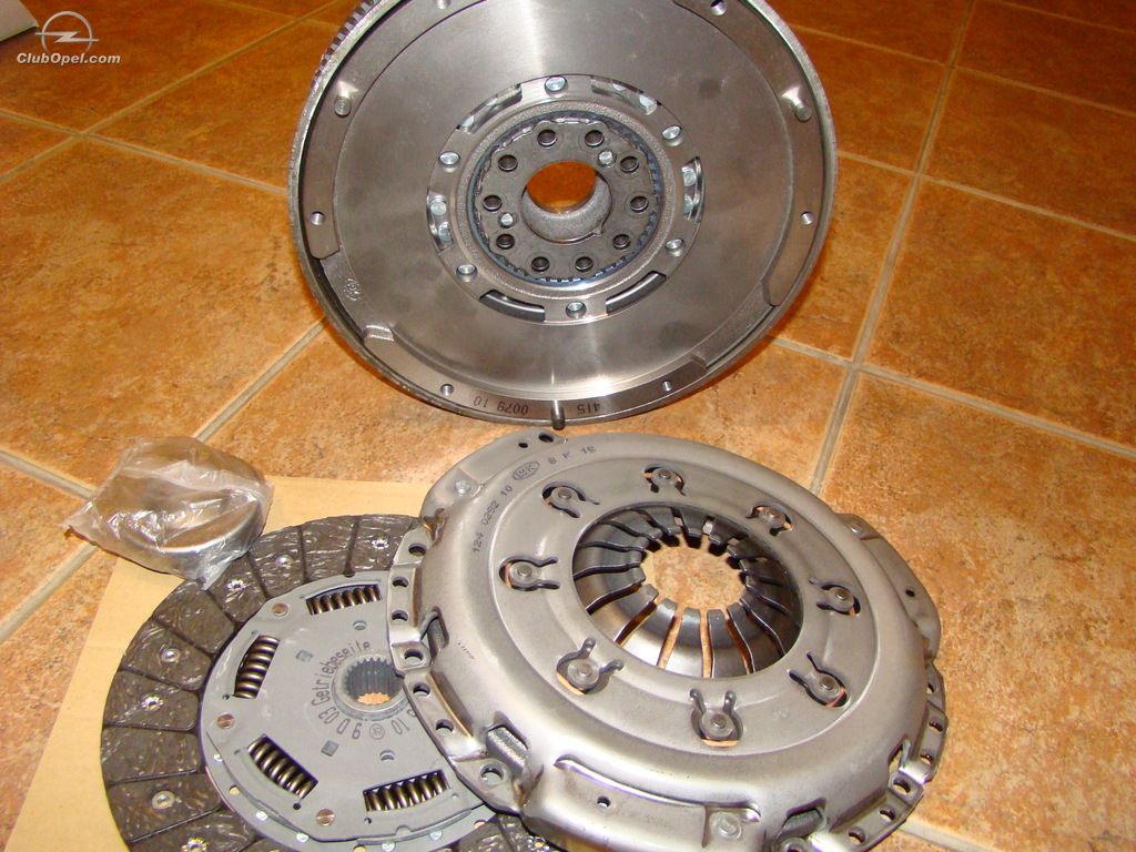

Buna ziua! eu am un frontera din '93 si am probleme cu volanta... s-au dus dintii de pe volanta care preiuau socurile cred, se invarte cu totul... mai devreme am gasit la cineva un motor ce mi la dat cu tot cu volanta... mi-ar merge daca discul ar avea arcuri spune mecanicul si sa fie un dimetru de 23 cm si cu 24 de dinti...credeti ca as gasi asa ceva? eu am mai cautat si in foto ar parea ok...credeti ca se potriveste?

asa e si la 2,3 al meu.se pare ca sunt noi ce ai postat tu.e un pic de lucru pana dai jos cutia si ajungi la ambreiaj. spor la treaba !

am gasit o alta volanta simpla si a cumparat un disc cu arcuri pe el cu 24 de dintii si 235 mm in diametru si imi merge, e mai greoi un pic la schimbat vitezele,trebuie sa apesi bine pe pedala de ambreaj..... de demontat si pus la loc am rezolvat cu 2 prieteni intr-o zi....am adaptat o solutie proprie si a fost ok.... daca se iveste vrio volana monovolum sunt dispus sa o cumpar....0765019891 va multumesc!
