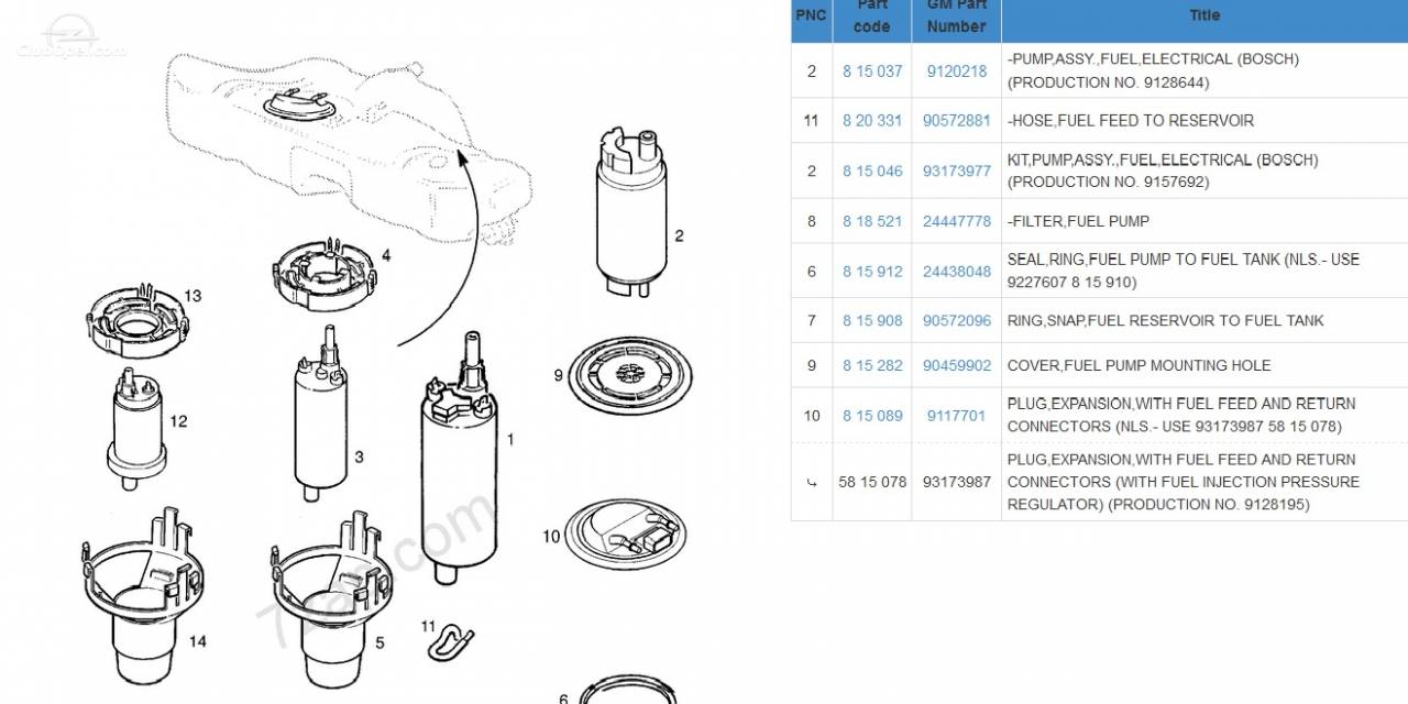

Ar trebui sã faci si o verificare vizualã a pompei de combustibil...dacã nu mã însealã memoria s-au mai gãsit furtunuri fisurate/crãpate(gen poz.11) în ansamblul pompei de combustibil. Ar fi foarte util, dacã e posibil, sã înlocuiesti, mãcar temporar, pompa de combustibil cu una care sigur e bunã...e posibil ca ea sã fie cauza...
parerea mea bibule,,este pompa,de benzina e pe duca,,,mai ales ca sub pompa o sa gaseasca pilitura de fier,,,,
  • Mesaje scrise: 7,313
Absolut posibil...de-aia am zis cã trebuie verificatã pompa...
