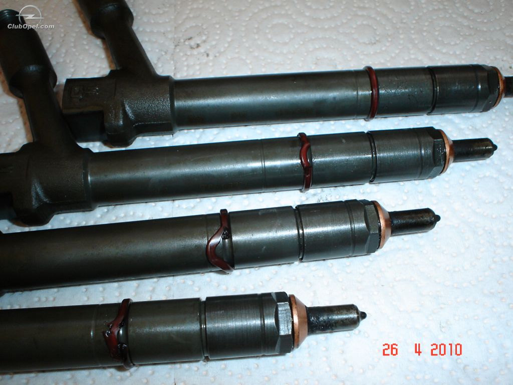

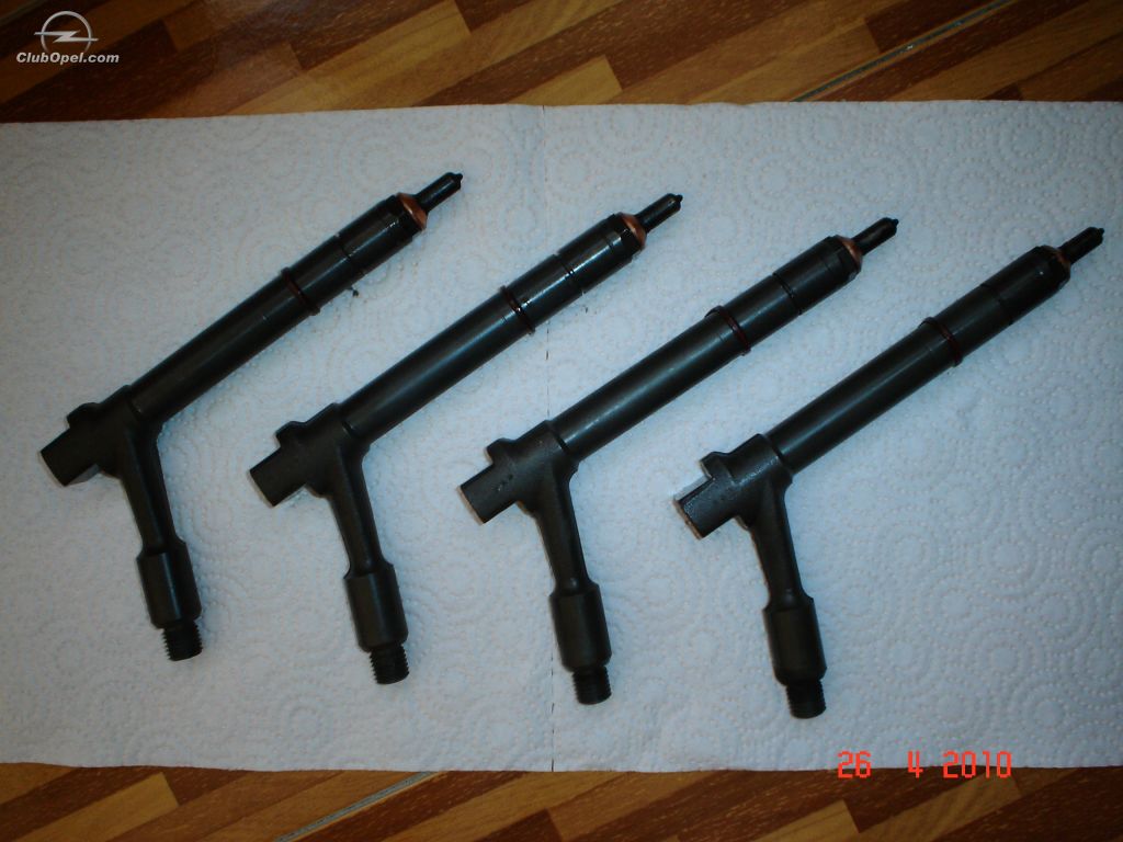

Am demontat injectoarele. Asa cum era de asteptat au iesit fara pahar/bucsa. Ceea ce ma mira este ca la 3 din din 4 injectoare oringul (garnitura rosie de cauciuc), a fost montata gresit. Atunci cand au fost introduse injectoarele oringul nu a intrat in locasul lui pe toata circumferinta rezultand o etansare defectuoasa. La primul pe care l-am demontat am crezul ca s-a deformat la extragere dar apoi am observat ca de fapt oringul nici nu intrase in pahar. Dupa cum am vazut eu aceste oringuri dubleaza etansarea conului de bronz/cupru. Asa este? De ce se pune atat accent pe oringuri daca oricum etansarea este realinata de conuri? Eu oricum am sa comand altele noi.
  • cornel_02
  • Mesaje scrise: 283
  • Masina: Astra 2002 y17dt
  • Cont inregistrat: 13 Feb 2007
Iata si poze cu injectoarele demontate.
Observati oringurile deteriorate. Eu cred ca asta s-a intamplat de cand au fost introduse. Ce credeti
