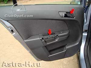

Suruburi sunt la nivelul manerului din interior dar sunt mascate de protectia de plastic.

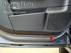

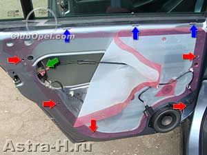

Uite aici:
  • gr3go
  • Mesaje scrise: 91
  • Masina: Astra 2007 Z13DTH
  • Cont inregistrat: 08 Mar 2010
Petrus a scris:Uite aici:
Mersi de poze.
Am reusit sa demontez plasticul de pe maner, am desfacut suruburile. Am mai gasit niste suruburi chiar in partea de jos a usii.
Astea le-am desfacut.

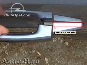

In poza 2 e o sageata pe "tragaciul" de deschidere usa? Acolo exista ceva surub? ( ca nu se vede nimic)
Si inca ceva. Al meu e fara geamuri electrice spate. Cum desfac manerul de la geamuri?

Iti trebuie un corp in forma de L cu care sa poti agata si trage siguranta de fixare a manerului.

In spatele capacelului de la maner mai ai un surub. Apoi trebuie sa tragi de partea de jos a usiisa iasa din dopurile de plastic.
Dar partea cea mai grea aia acum incepe, in partea de sus la rama geamului ai 4-5 cleme din metal ce fixeaza fata de usa de marginea ochiului de geam. Le poti desface cu o surubelnita lunga facind pargie prin spate. Sa NU tragi de fata de usa in sus pentru ca ai sa rupi ancorele de plastic!

In sfarsit m-am apucat sa investighez de ce se inchid greu usile.
Am dat jos decapitajurile de la usi, am dat cu spray wd40 pe imbinari ale sistemului de deschidere, si usile se deschid mai usor.
Inainte se auzea parca un fel de scartait la usile din spate, a disparut.
Inca ceva, pentru a da jos manerul de la geam, se poate folosi in loc de "corp in forma de L", o carpa subtire.
Se infasoara carpa in jurul axului, intre maner si "saiba" de plastic. Apoi se trage in stanga in dreapta, pana carpa se agata de sigurata.
Grija mare cu siguranta, poate sari. Eu am pierdut una.

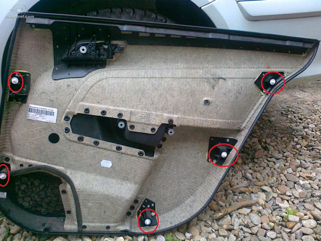

Grija si cu cplipsurile, pozitionarea lor pe panoul din spate:

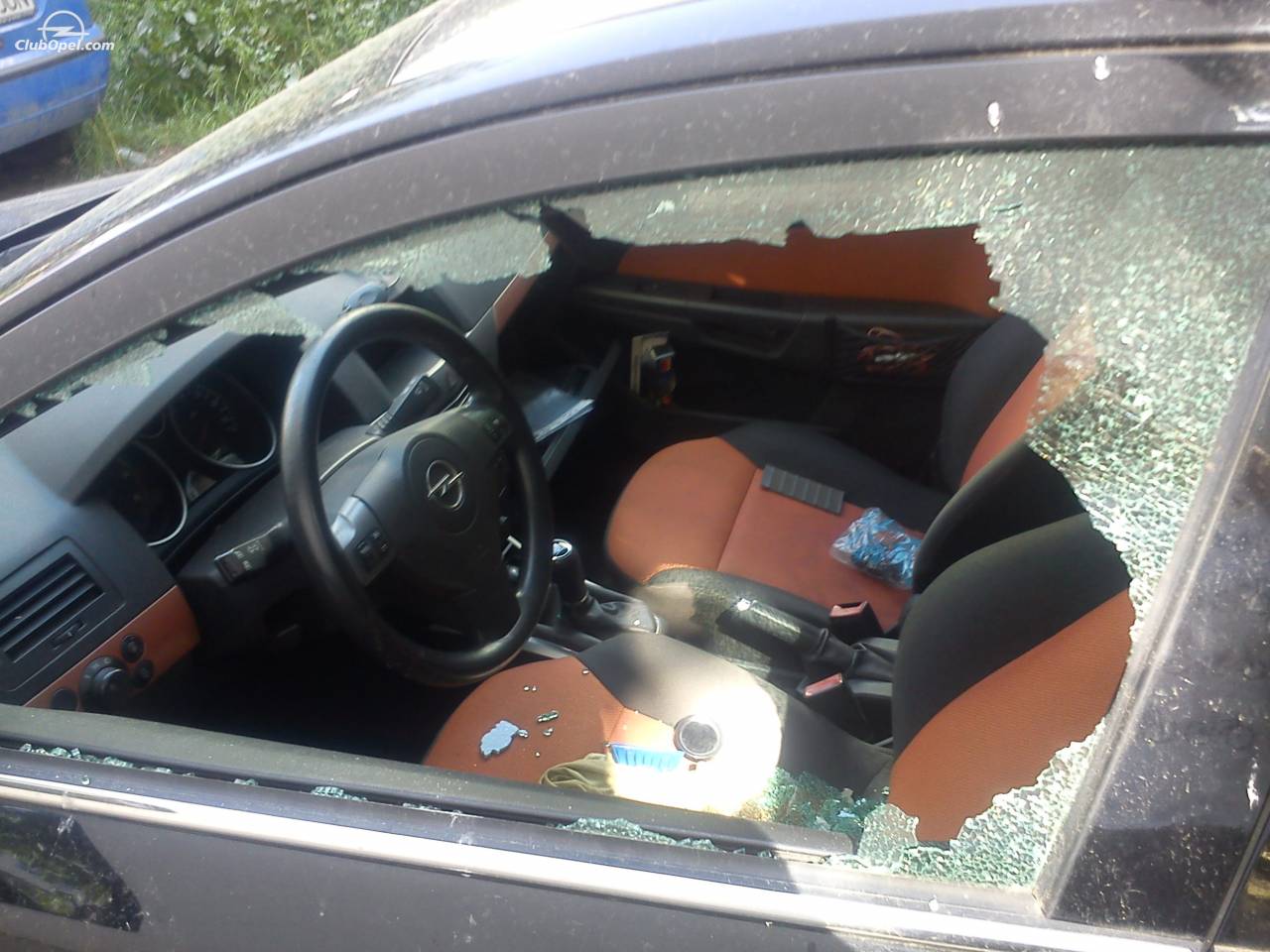

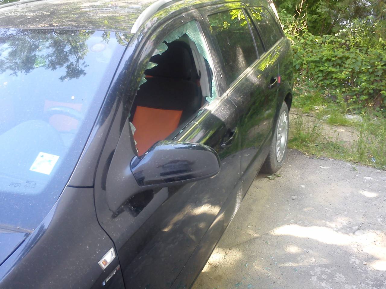

M-am "lipit" si eu de-o lucrare mai complicata din cauza unor "baieti cu maini neastamparate"... Ceva informatii despre la ce trebuie sa ma astept daca tot o sa-ncerc singur schimbarea geamului?
