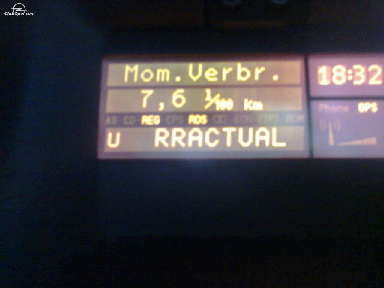

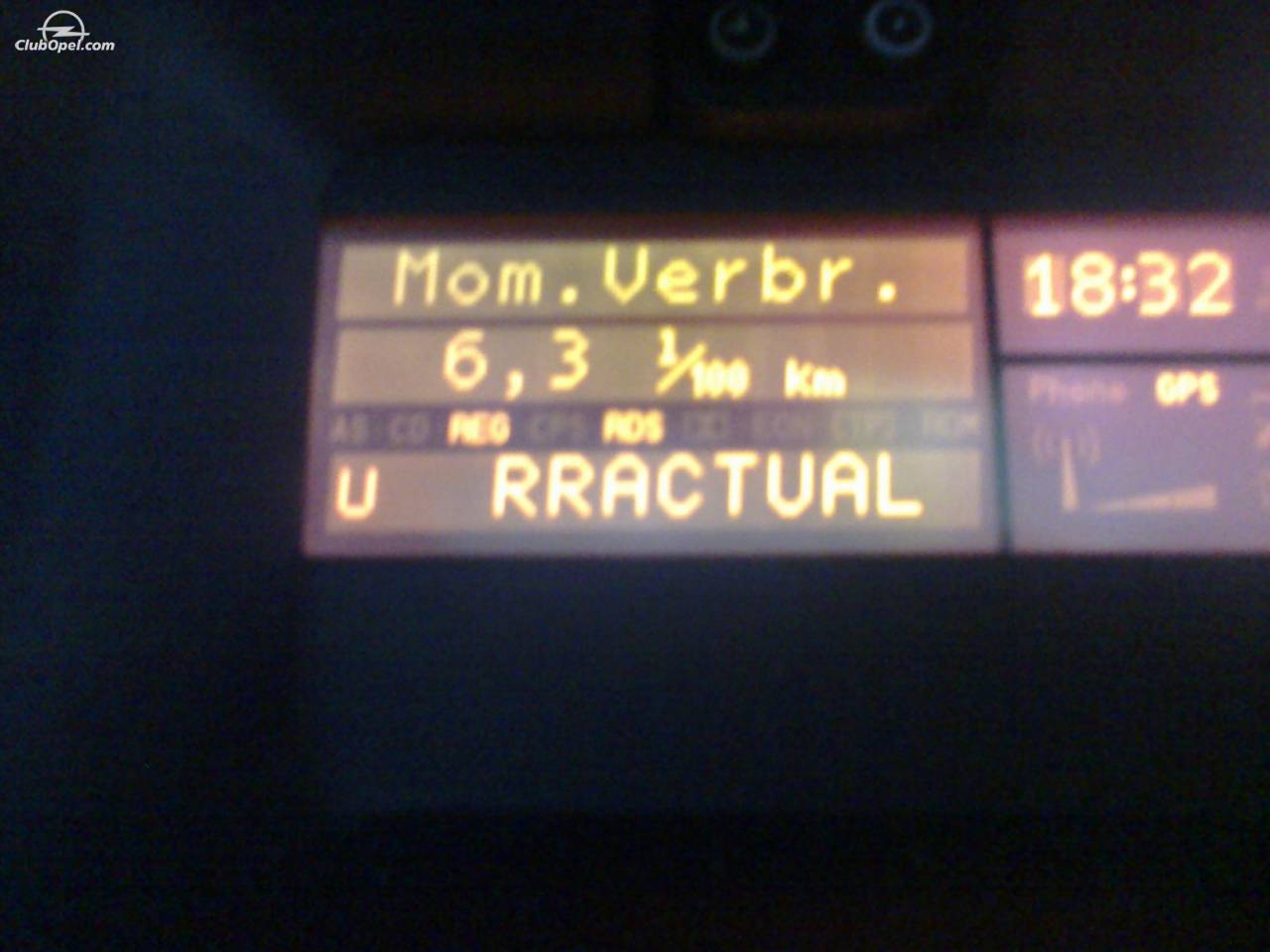

Rog un coleg de pe forum care are Zafira cu Z18XE si computer de bord sa imi spuna cat arata consumul instant la mers constant in intervalul 90-100 si 120-130-140km/h.
Multumesc.
6.3 este la 90 Km/h pe pilot automat
7.6 este la 100 km/h tot pe pilot automat, dar incepuse o usoara panta a drumului, deci pe drum drept va fi can 7.0 consumul
Precizez ca amandoua citirile au fost facute in treapta a 5-a de viteza.
