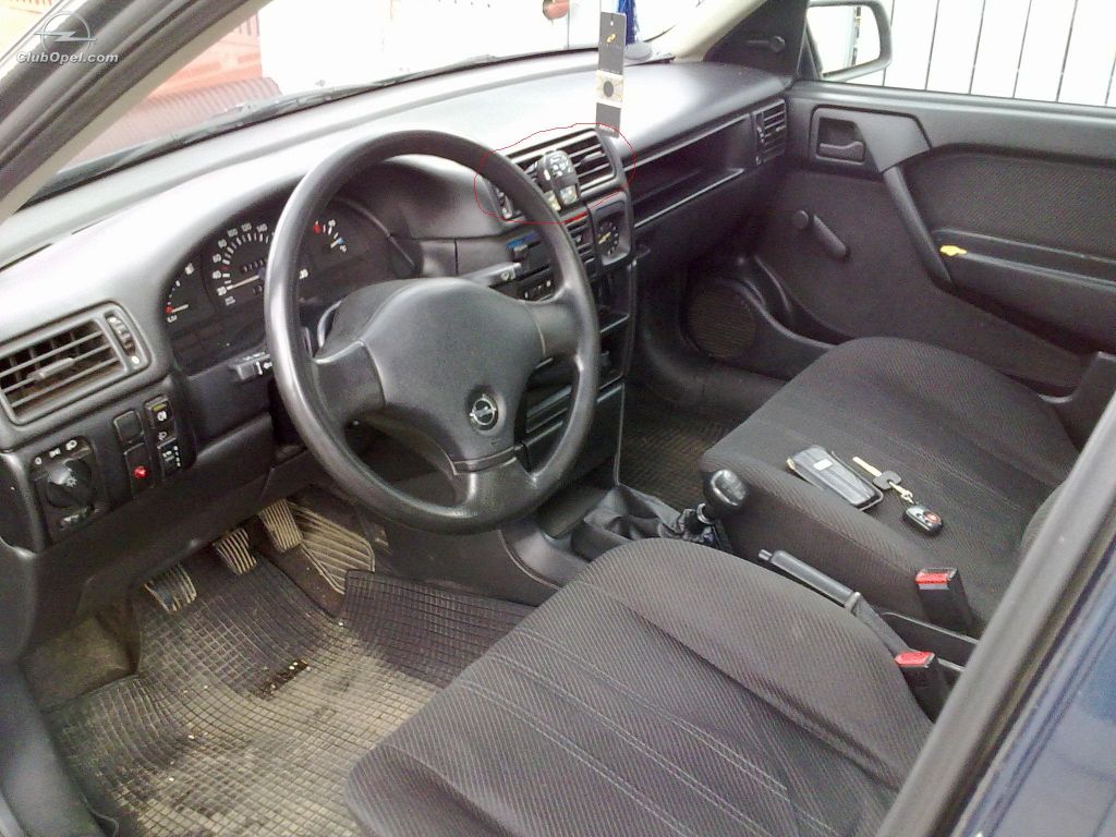

va rog sa-mi spuneti si mie cum se scoate priza de aer din imagine...am incercat de mai multe ori da' nu am insistat prea mult de frica sa n-o rup mai mult decat este ea acum...masina este un opel vectra a 1991...multumesc

am scos-o si eu de vreo doua ori... scoti mai intai butonul de avarie ( va iesi mai intai partea exterioara, pe care este inscriptionat semnul de avarie, apoi, cu o surubelnita micuta, desprizi 2 cleme, care tin restul butonului) si tragi de el, sa iasa din contacte. apoi, cu aceeasi surubelnita, incepi si bagi usor pe marginea grilei, care este de asemenea prinsa in niste mici cleme de marginea ramei de aerisire. sper sa te descurci. stima

iti multumesc pt ajutor
