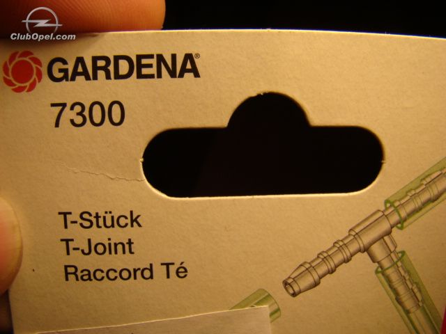

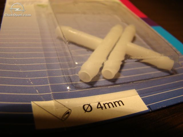

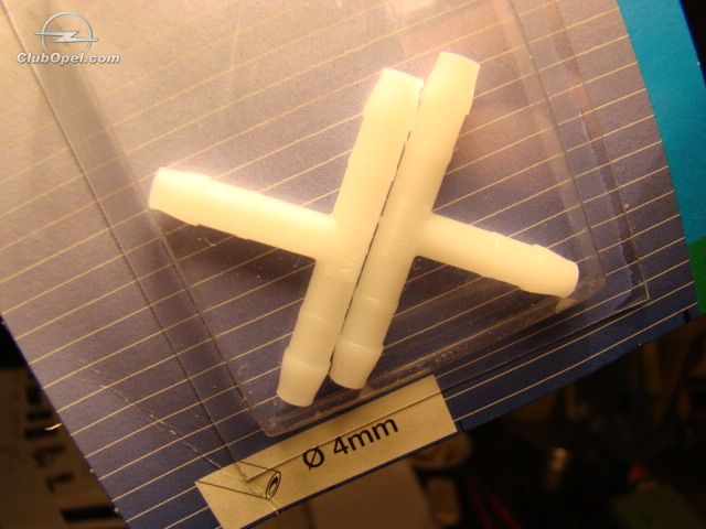

Astazi fiind intampaltor prin Bricostore si cautand una alta, am ajuns si la raionul de gradinarit unde spre surprinderea mea am gasit teuri si prelungiri dar si furtunas din pvc - foarte bun pentru retur
Pretul destul de accesibil 15 lei setul de 2 teuri: iata imagini
Rog moderatorii sa nu considere reclama - dar stiu patanile unora si altora vis a vis de aceste teuri si cat au tras ca sa gaseasca ceva potrivit.
Produsele Gardena sunt recunoscute ca si calitative, plasticul este rezistent si dur - basca ca sunt facute sa reziste si la presiune. Acum cred sa reziste si la motorina. Cel putin provizoriu sper sa reprezinte o solutie demna de luat in seama.
Oricum par mai subtirele decat cele negre de la piese auto.
Furtunasu de Pvc de care vorbesc se monteaza chiar de producator pe retur am vazut chiar pe masina lui 35dff asa ceva, basca asa am avut eu pe Alfa Romeo. Solutia este patentata undeva prin 85-86 si merge pana astazi - acest furtun din PVC se incalzeste si se monteaza pe returul de la motorina. Are elasticitate si nu imbatraneste ca cel de cauciuc. Rezista si la presiuni mult mai mari. Are coeficient de dilatare mic, rezistenta termica mare, nu se deformeaza.
