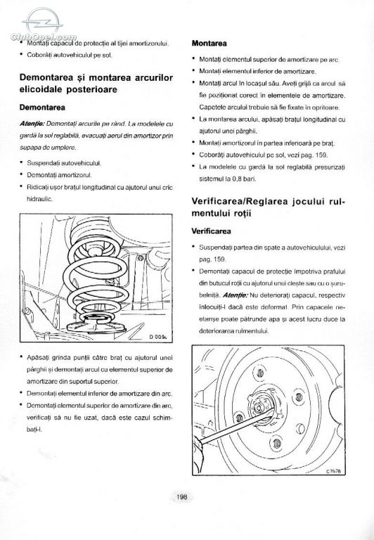

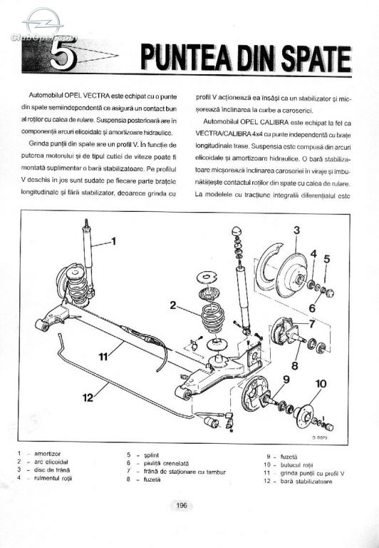

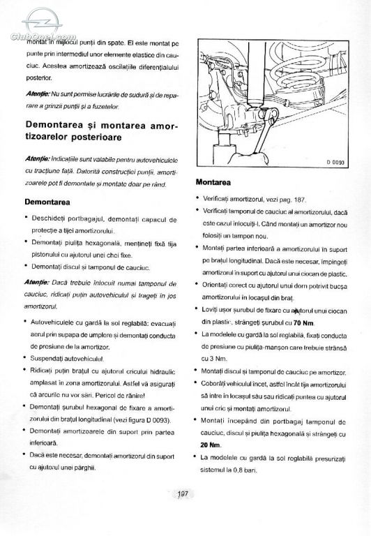

cine ma ajuta sa-mi schimb amortizoarele spate la o vectra a din 94?in sensul ca ma intereseaza pasii si ce chei se folosesc pe care trebuie sa-i urmez fiindca cred ca este destul de simplu sa demontez partea spate si eventual niste poze.amortizoarele sunt monroe pe ulei ca alea pe gaz sunt ma galagioase.
