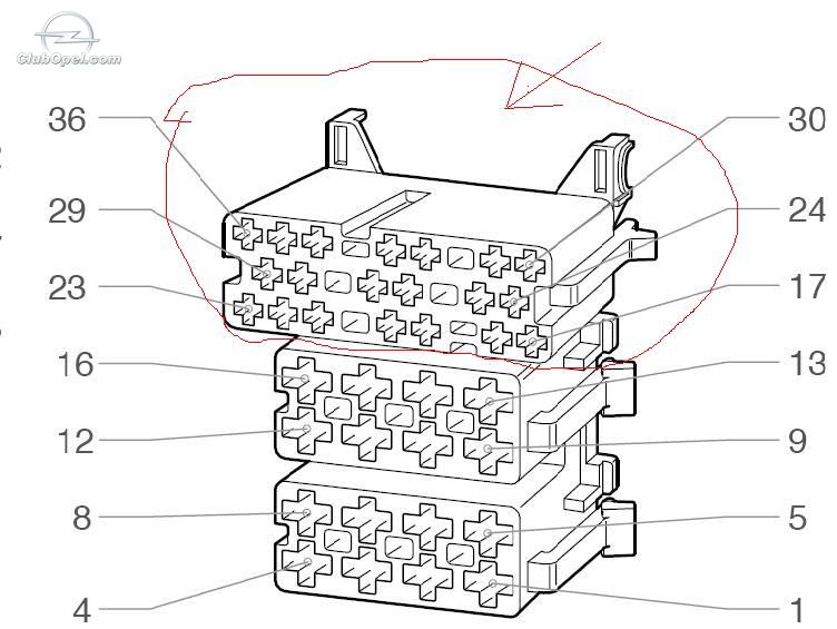

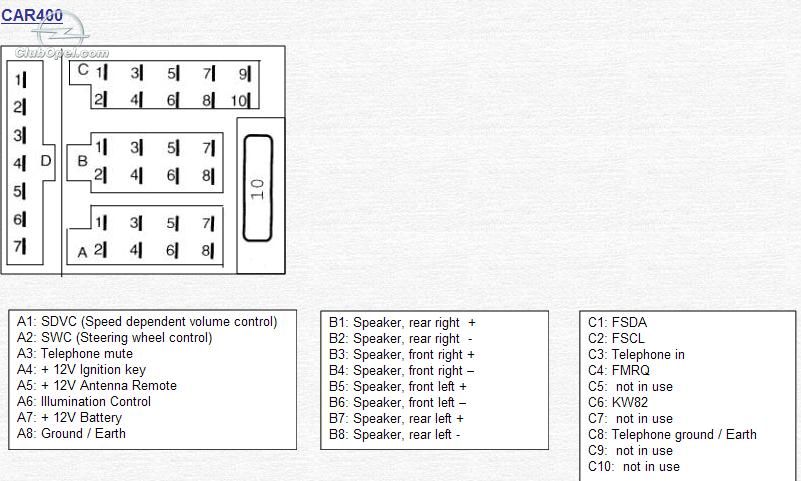

Ma poate ajuta si pe mine cineva cu corespondenta culorilor la cablajul TID de la un Corsa C pentru al putea imperechea cu un Radio Car400

mobel a scris:Ma poate ajuta si pe mine cineva cu corespondenta culorilor la cablajul TID de la un Corsa C pentru al putea imperechea cu un Radio Car400
Mai exact vreau sa montez un Radio Car400 pe Corsa C care are mufele si cea de la display nu se potriveste in mufa radioului. Ar trebui sa adaptez pini din mufa cablajului masinii la radio, dar nu stiu corespondenta culorilor/pinilor din mufa masinii ca sa pot sa-i cuplez la radio.

mobel a scris:
Semnificatia pinilor de la 17 la 36?

Asta seamana cu ce ai tu?

McFly a scris:Asta seamana cu ce ai tu?
Schema seamana. Am gasit conexiunile si o sa pun cat de curand si o schema cu acestea.
