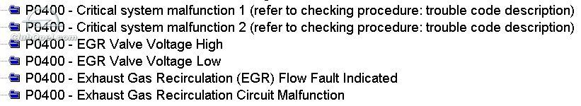

Vad in profil ca ai 1.7dti. Trebuie sa vezi exact ce fel de P0400 iti iese la diagnoza. In Opel TIS (click pe poza de jos) sunt 6 versiuni de eroare pentru y17dt. Identifica exact tipul de P0400 si in functie de el urmeaza procedura de verificare conform TIS.

Mersi mult de informatii...Cand am fost la Angi era parca ultima cu circuit malfunction.Acum dupa ce am curatat-o e posibil sa fie una din celelalte 5 ramase?

Nu. Eroarea este aceeasi. Cauza nu a fost inlaturata prin curatarea EGR. Mai fa o diagnoza, afla eroarea corecta, instaleaza-ti un TIS si urmeaza procedura de acolo.
