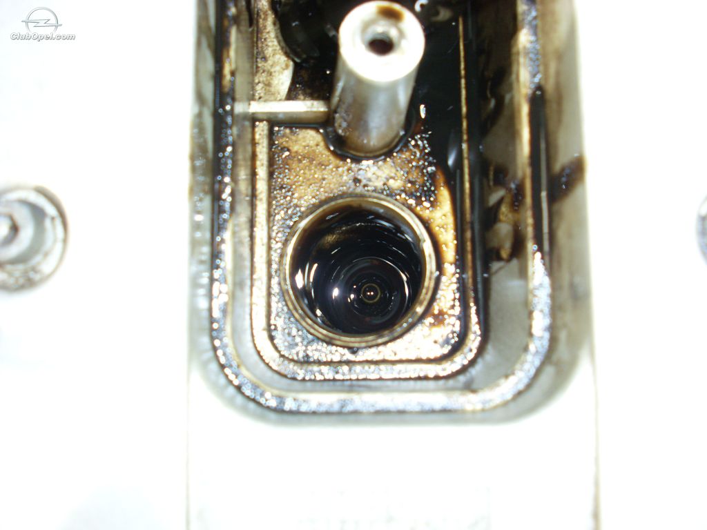

Azi am vrut sa schimb bujiile,cand am desfacut capacu,era plin de ulei ,adica aproape acoperite de ulei.De ce?motoru porneste bine,nu da nici un semn de boala.Am citit prin forum diferite pareri,ca trebuie segmentat motoru.Ce trebuie sa fac?sa fie doar garnitura?masina e omega 2000 16v x20xev din 98

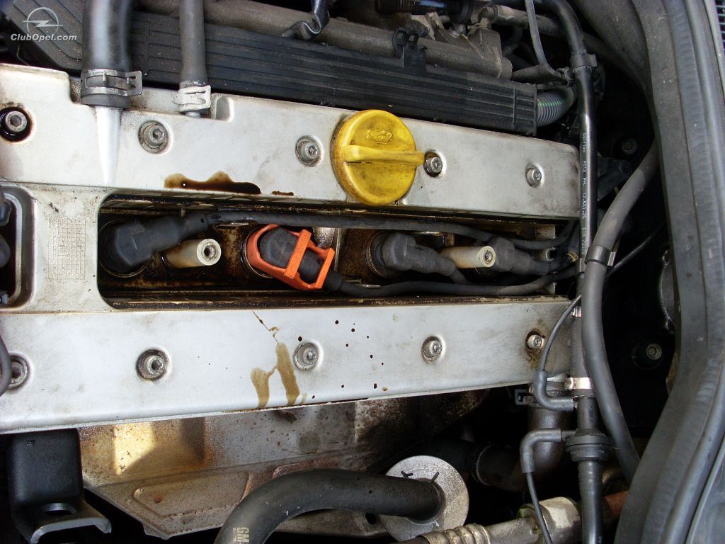

cam asa arata

e garnitura de la capacul axelor cu came nu tre sa segmentezi motorul !

Ai dreptat,schimbat garnitura si ceva silicon si sa rezolvat.Multumesc!

Vezi ca pentru silicon, trebuie sa degresezi complet cu acetona, decarbusol sau benzina ambele suprefete sa ai rezultate bune. Si silicon nu trebuie bagat mult, sa nu se duca tot in motor, in sorbul de la pompa de ulei. Si ala pe care il pui, trebuie sa fie bun, nu ketch up de la coltul strazii. Si ca un trick, pune negru, sa nu se vada ca ai facut interventie acolo, rosul sare in ochi.

Acolo ajuge ulei din cauza ca garnitura de la capacul de la culbutori nu mai etanseaza. Bujiile nu se ung!

Scuze, dar ulei nu circula pe acolo sub nici o forma, orice ai face.Ce au bujiile si fisele mai ales cu uleiul?
o garnitura la capac 30-40 lei,niste suruburi de desfacut si trei furtune, un pic chef de munca si s-a rezolvat cazul.

Trebuie foarte bine curatat/degresat capac si buza de la chiulasa pe care calca garnitura, se verifica daca capacul nu are fisuri sau deformari. Se unge canalul din capac cu putin silicon, se pune garnitura, se 'ajusteaza' cu degetul si ceva silicon dupa care se pune pe pozitie, suruburile se strang ca la chiulasa usooor, se verifica daca nu cumva pierde pe la garnituri suruburi.

Uneori se poate ca dupa inlocuirea garniturei sa persiste problema

In acest caz trebuie inlocuit si capacul de la culbutori. Aceasi problema am avut si eu la un Omega B 2.5 V6 pina i-am inlocuit capacele cu tot cu garniturile.
