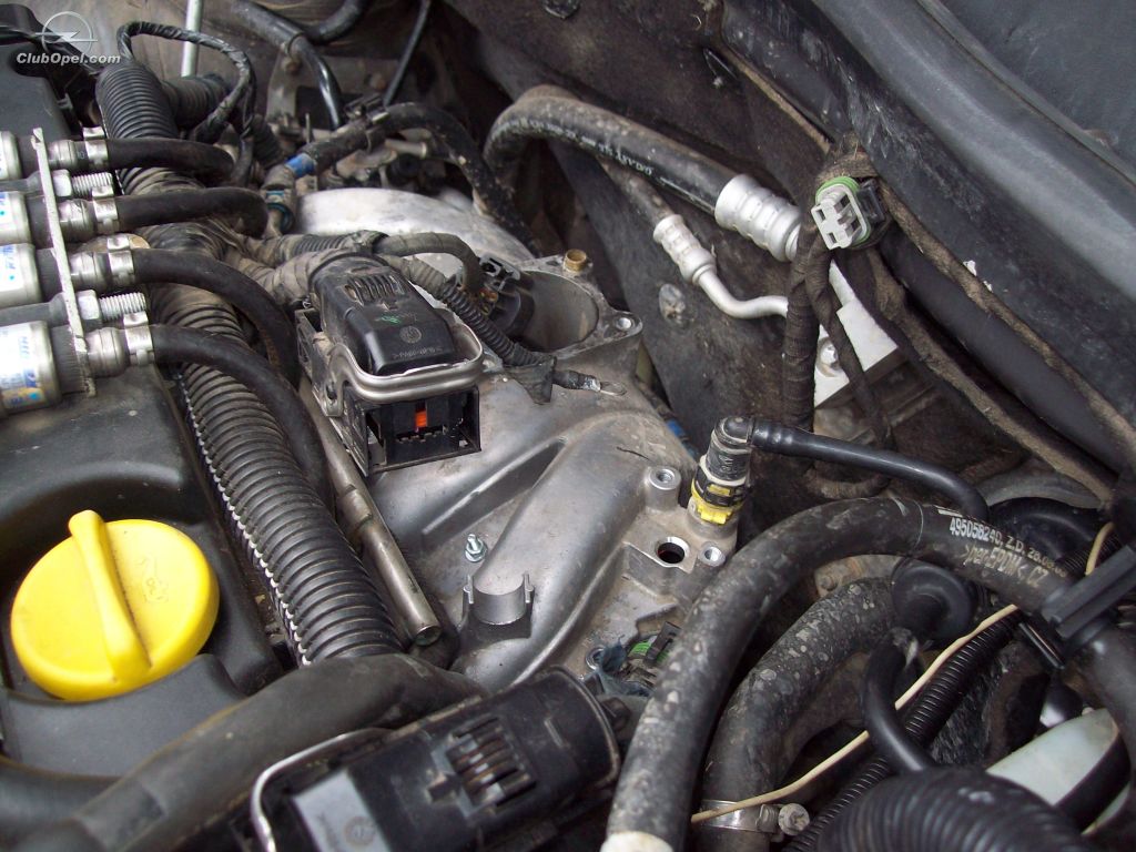

Salutare
S-a facut un topic cu poze mai detaliate cum trebuie facuta treaba cu tabla de la admisie ?
@ georgex2 zicea ca face, eu nu am gasit

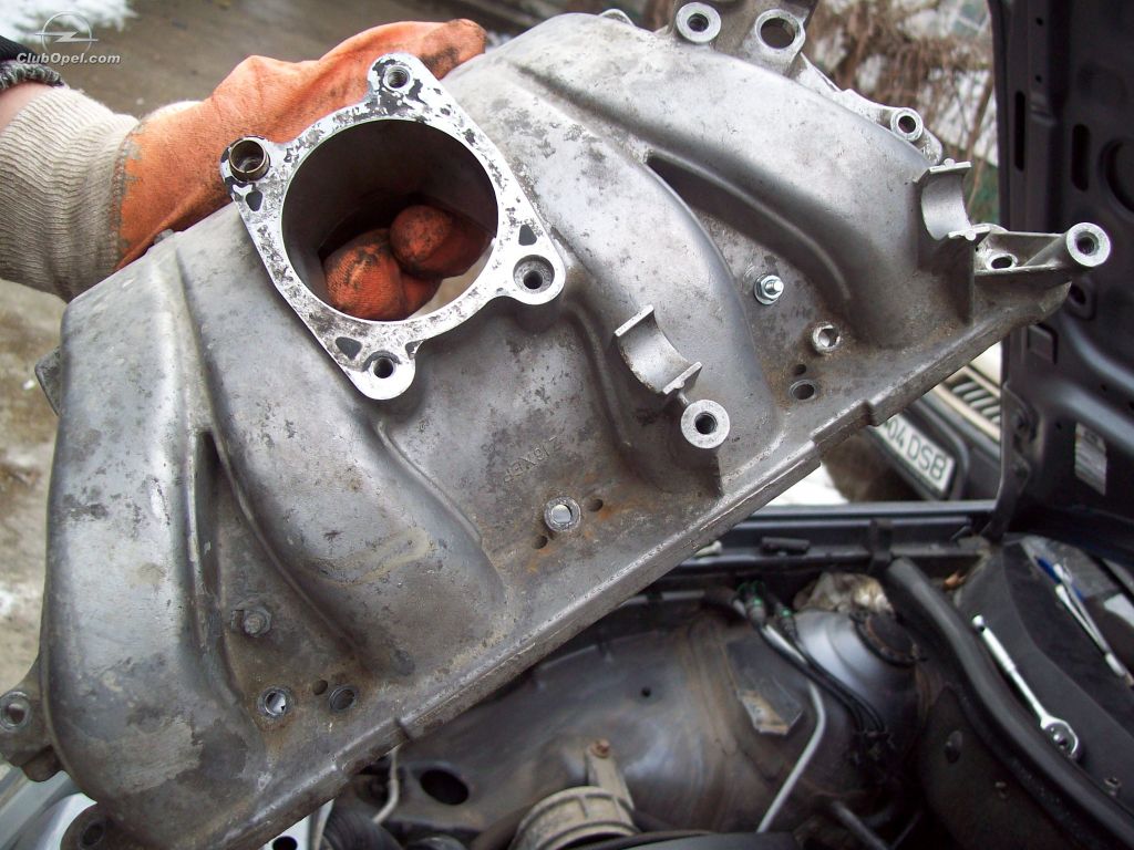

ce doresti sa mai afli. am sa mai pun eu ceva poze daca cele din pagina anterioara nu te au multumit. ai citit tot topicul?

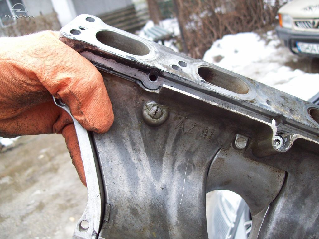

CORBU a scris:pe locurile insemnate de mine am pus eu silicon.. locuri unde eu am vazut ca era pus si din fabrica un soi de clei silicon . acele creste sa le spun asa unde am pus silicon vin dispuse la montare intre doua bavuri (nervuri) de unde nu prea mai vad cu ar iesi de acolo. multa bafta. de curiozitate cum merge masina fara tabla aia . performantele sunt la fel??.
uite asta este tabla care face zgomot. cea semnata cu rosu si vine bagata in interiorul celei din vecinatate . vezi foto. si analizeaza cu atentie. sincer nu stiu ce sa va mai arat ca sa intelegeti. un om care se pricepe cat de cat la mecanica isi da seama imediat ! si mai sus unde am postat eu pozele se vede cum acea tabla este fixata cu 2 suruburi . si ca sa ajungi la aceasta tabla trebuie sa desfaci admisia . hai la treaba sa va vad!

Salutare
Mai multe poze nu ar strica, sa vina caldura si ma apuc de treaba.
Ce zic cei care au facut lucrarea ? Nu se mai aude acel zgomot ? Astept comentarii.

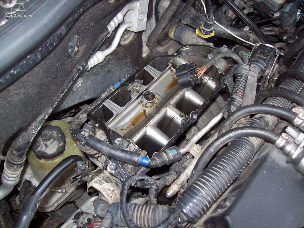

zgomotul nu se mai aude . vei avea de demontat throttle dupa ecu scoti mufa de la MAP dupa ai patru suruburi care prind admisia de chiuloasa si alte cateva suruburi care permit desfacerea admisiei ...imagineaza ti o scoica.. cam asa arata. iar pe partea de admisie care se detaseaza pe inerior vei avea piesa care am pus o in imaginea mai sus cea cu dungile rosii . se desface se examineaza pe muchii si usor o polizezi . o pui frumos la loc in ordine inversa si atentie la garnitura admisie sa stea in santul creat special pentru ea. gata nu va mai spun nimic ....eventual am sa bag niste poze in curand
