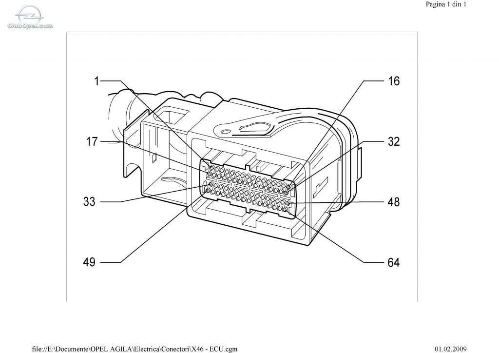

  • Sorin Deac
  • Mesaje scrise: 57
  • Masina: Agila 2001 Z10XE
  • Cont inregistrat: 16 Oct 2007
Din TIS - citire: se poate observa ca semnalul pentru turometrul din bord este dat de ECU prin mufa X46 , pin 20,
fir maro cu dungi galbene cu sectiune de 0.5 mm 2, fir ce duce in mufa conector a instrumentelor indicatoare,
la pinul 31 din figura alaturata Idea
Restul sunt verificari.. Arrow
Atentie nu fa masuratori in mufa instrumentelor de bord cu mufa scoasa de pe blocul instrumentelor si cu motorul pormit pentru ca iti va stoca citeva erori in ECU.. Exclamation
