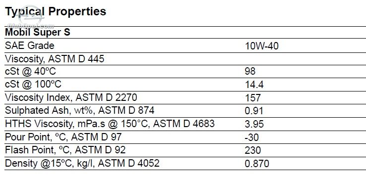

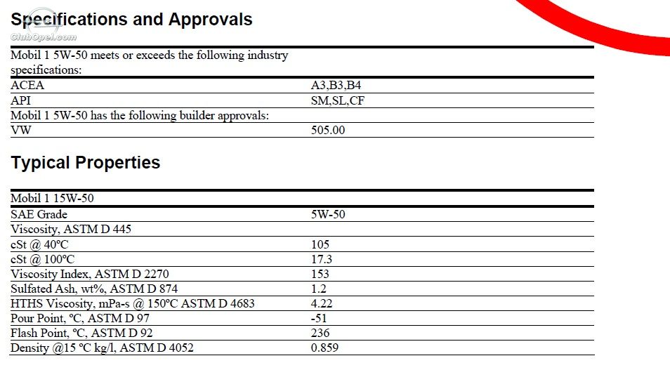

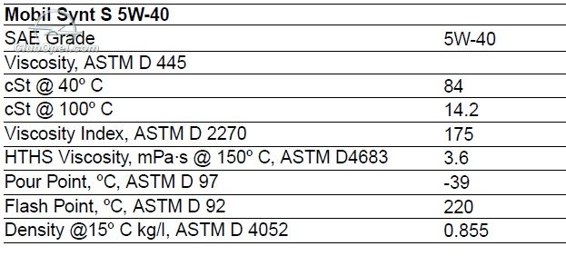

Uite cum am ajuns la concluzia asta:
Am ales pentru comparatie 3 uleiuri de la acelasi producator pentru a elimina o variabila.
Se observa ca 5W50 are o vascozitate mai mare decat 10W40 atat la 40 grade cat si la 100 de grade. In conditii extreme, temperatura uleiului ajunge chiar la 140-150 grade (iarna sau vara), insa prin conditii extreme inteleg urcat pe Transafagarasan pana la Balea fara oprire. In regim normal de utilizare temperatura uleiului nu ar trebui sa depaseasca 100 grade.
Am mai scris pe forum ca motorul meu consuma mai mult ulei mai vascos (10W40) decat ulei mai subtire (5W40), asa ca mi-a crescut putin si consumul (inca nu am gasit o explicatie logica pentru asta)
Uite asa se contureaza "prostia": am un ulei de doua ori mai scump decat 5W40 care, in regimul meu de mers, se comporta mai ceva ca un 10W40 (care e mai ieftin). Mi-a crescut consumul in conditiile in care acest ulei se gaseste relativ greu (am avut belele mari in Austria).
Mobil 5W50 se distinge printr-un punct de curgere foarte jos: -51, vascozitate cu 30% mai mare la 150 grade si prag de aprindere ridicat: 236 grade. Asta il face foarte bun pentru conditii extreme cum ar fi pornire cu motor foarte rece (0 grade) si condus constant la turatii mari (150 grade). Regimul meu de utilizare e foarte departe de aceste extreme, asa ca pentru mine acest ulei nu prea are cum sa isi arate valoarea.
Deci....asta e felul in care interpretez eu datele. Aberez? Daca da, hai sa discutam sa vedem de ce si cum e mai bine.
