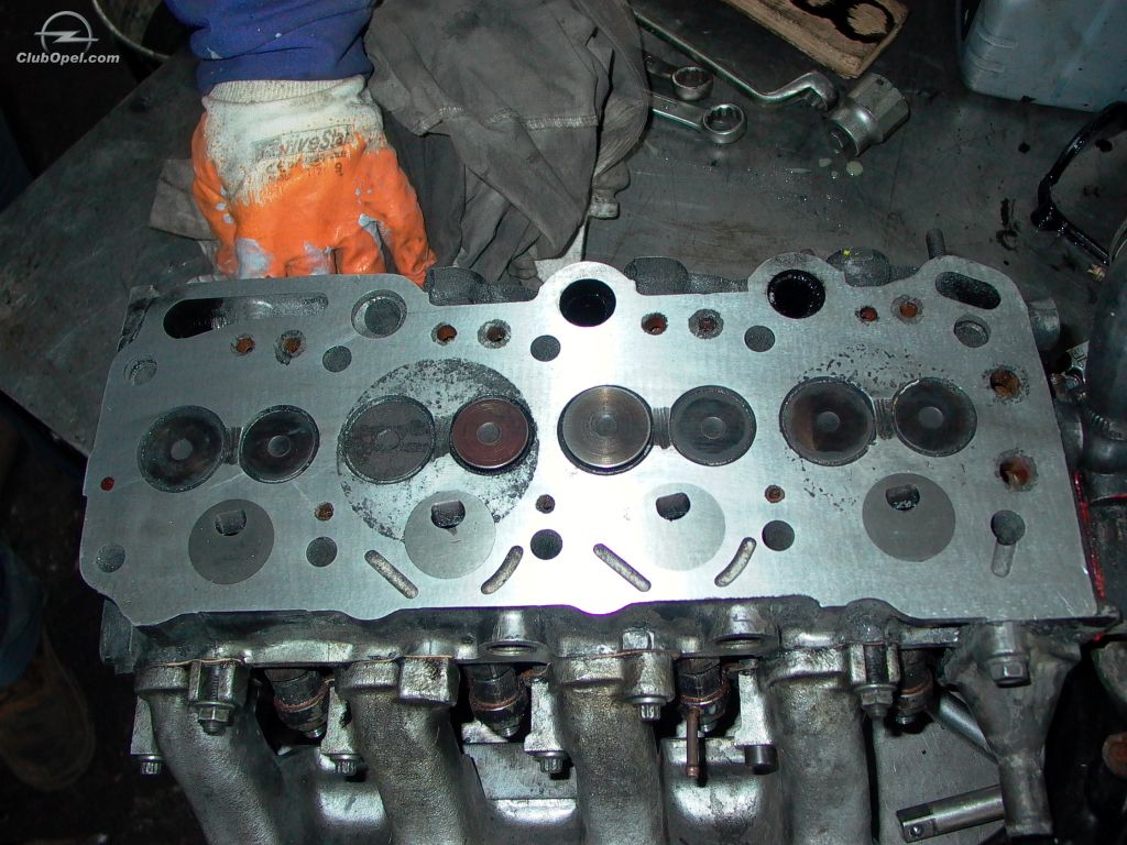

Asa arat ghiuloasa dupa ultima operatie.

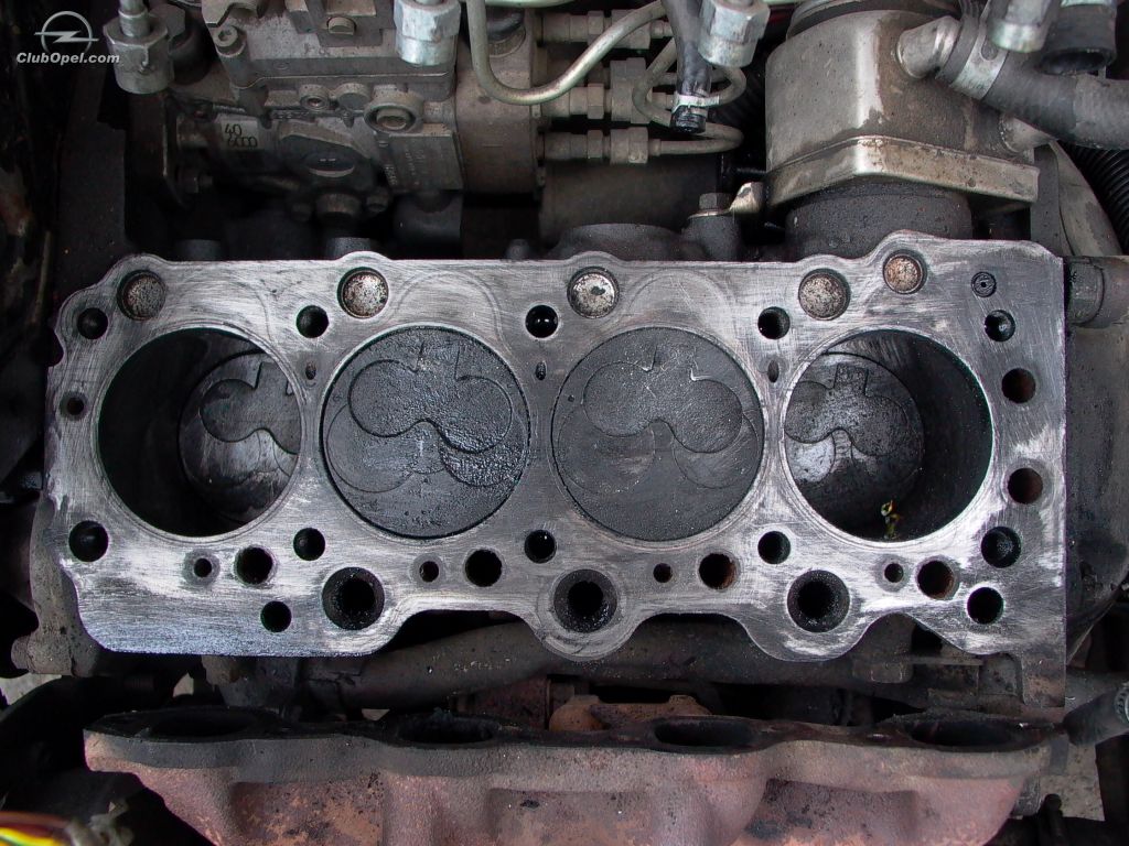

si asa blocul motor.
