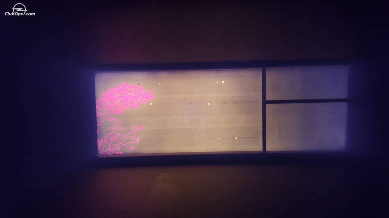

Salut forum am si eu un mid cu gsm si am display ul spart as gãsii display ?

@ciprianlucian: am mid cu gsm in perfecta stare, dar este vectra b

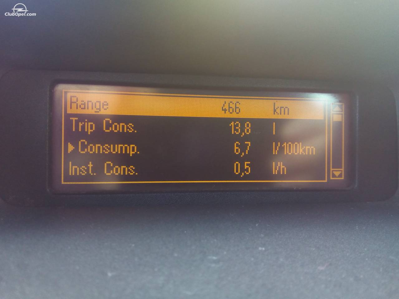

Cum as putea sa fac sa imi apara consumul in bord?opel astra g 1,7 cdti z17 dtl.ms

A reusit cineva sa activeze bord computeru pe Z17DTL ca sa arata si consumul ?

Da, da

Ce cod de index ai folosit ? si daca stii pini din EDU si MID pentru consum...

Dupa stiinta mea, flores_astra l-a programat cu 034(GID), dar mai trebuie calibrat cu +0,5 l/100km. Calibrarea am calculat-o eu dupa metoda plin/plin - 5 repetari. Pentru MID nu stiu ce s-ar potrivi.
Firul de consum trebe tras intre pin 12 ECU și pin 27 GID/MID/CID

@loryan la tine este programat bine, trebuie doar sa iti cablezi pinul de consum.

La y17 dt se foloseste pinul 27(MID) si pin 47(ECU).

peski a scris:Firul de consum trebe tras intre pin 12 ECU și pin 27 GID/MID/CID
tu ai z17, pt y17 dt se foloseste pinul 27(MID) si pin 47(ECU).

Era vorba de Z17DTL: 12ECU - 27MID/GID/CID
